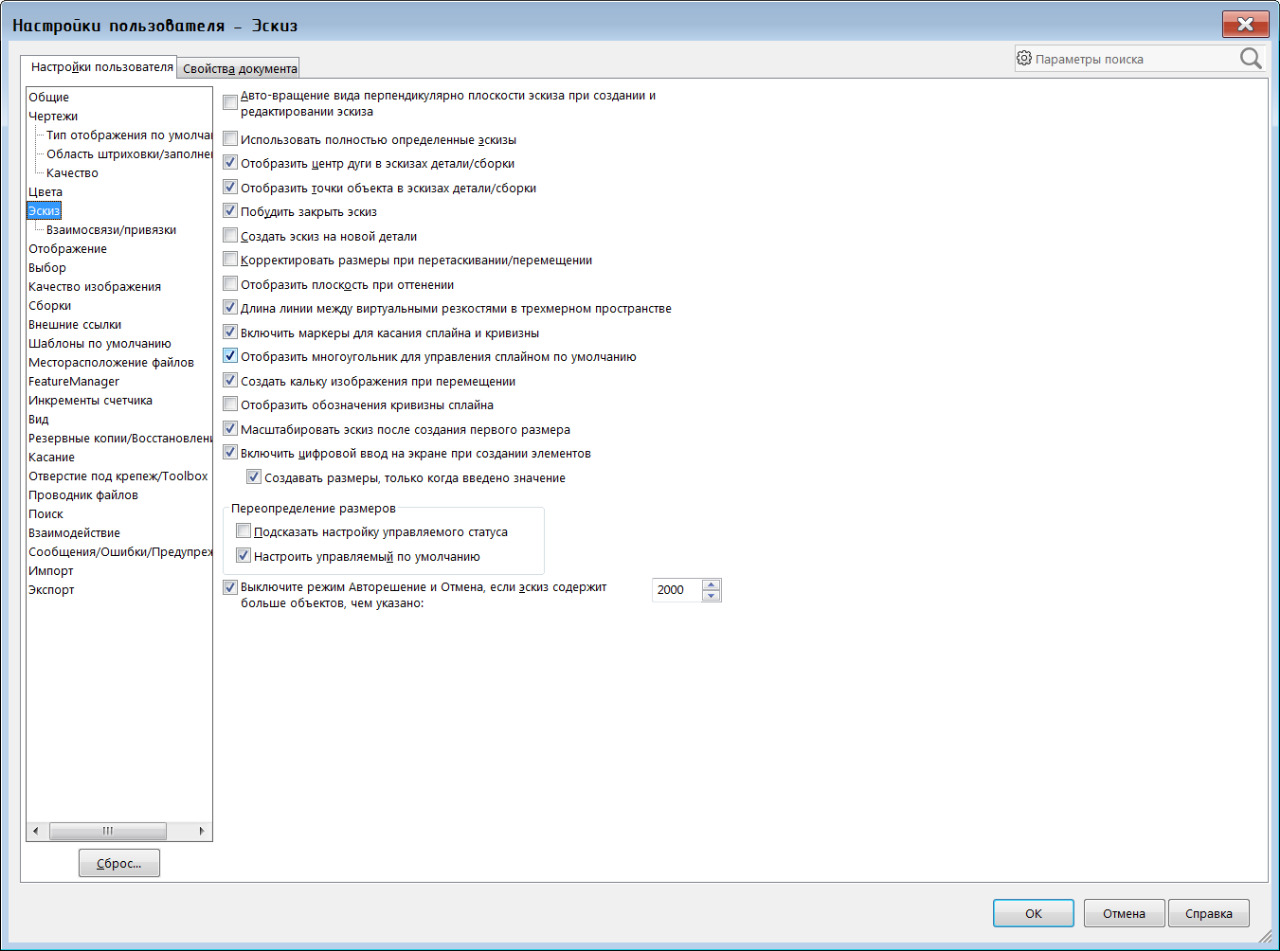

Здравствуйте! Не могу разобраться с редактированием простого сплайна, конкретнее - с "управлением касанием"
Черчу в эскизе простой сплайн, однако управляющие касательные не отображаются. Кроме того, "инструмент сплайна - управляющие касательные" неактивен.

1. Что-то вот в этих галках "Включить маркеры для касания сплайна и кривизны" и "Отобразить многоугольник для управления сплайном по умолчанию".
2. На рисунке у вас сплайн из двух точек. Ему негде изгибаться. Добавьте хотя бы третью.

1.Большое спасибо, именно тут и была заковыка. Поставил псицу и все стало, как доктор прописал!
2. Простой сплайн с двумя точками гнется очень даже хорошо!
Еще раз - большое спасибо!
