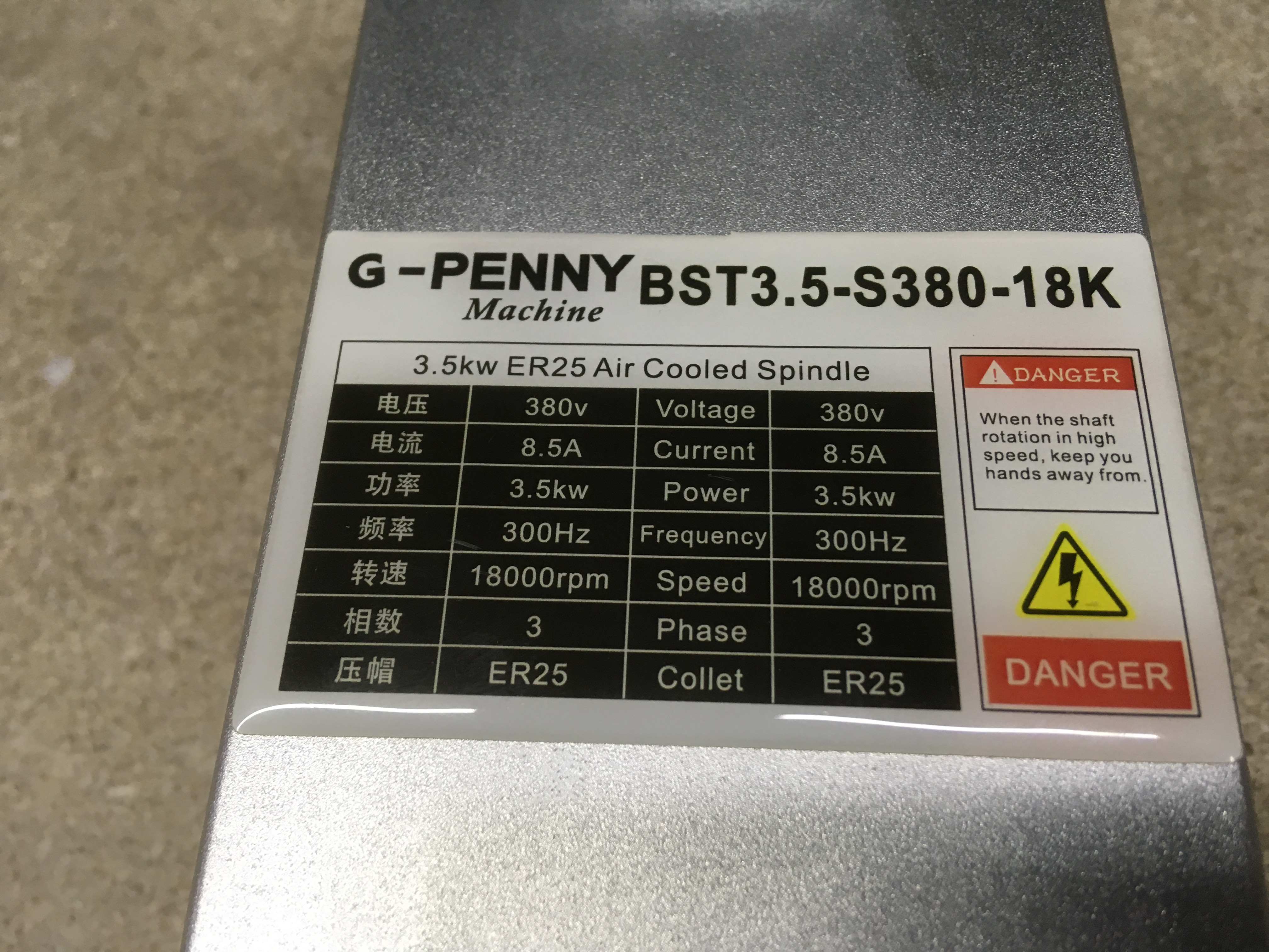

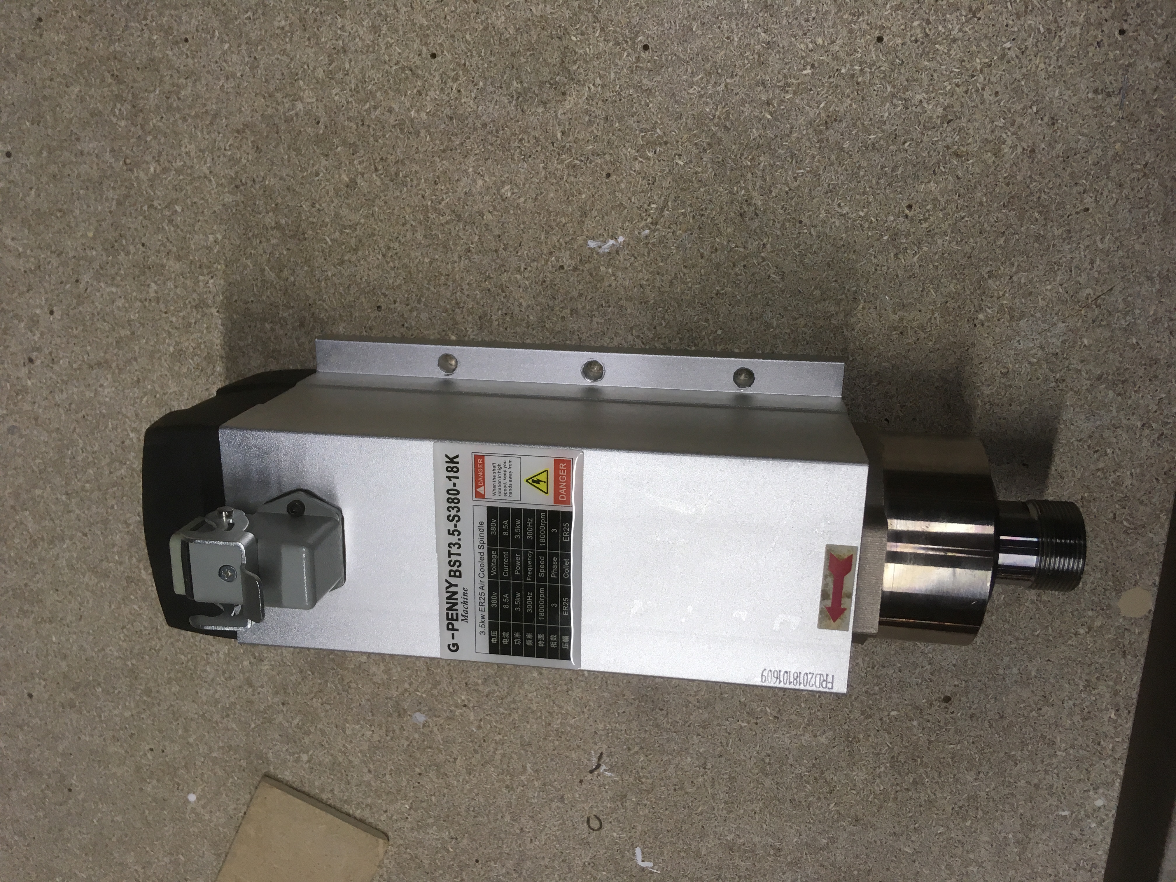

Здравствуйте, уважаемые участники конференции!
Находясь в процессе постройки фрезерного станка, столкнулся с проблемой: нагрев шпинделя.
При запуске на 200герцах, в течении 5 минут, шпиндель нагревается до температуры 60-70 градусов. На большее время не запускал, опасаясь перегрева и выхода из строя шпинделя.
Нагрев идёт из центральной части.
Вал шпинделя от руки крутится легко и без заеданий.
При работе, подшипники издают равномерный звук.

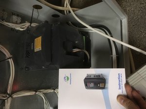

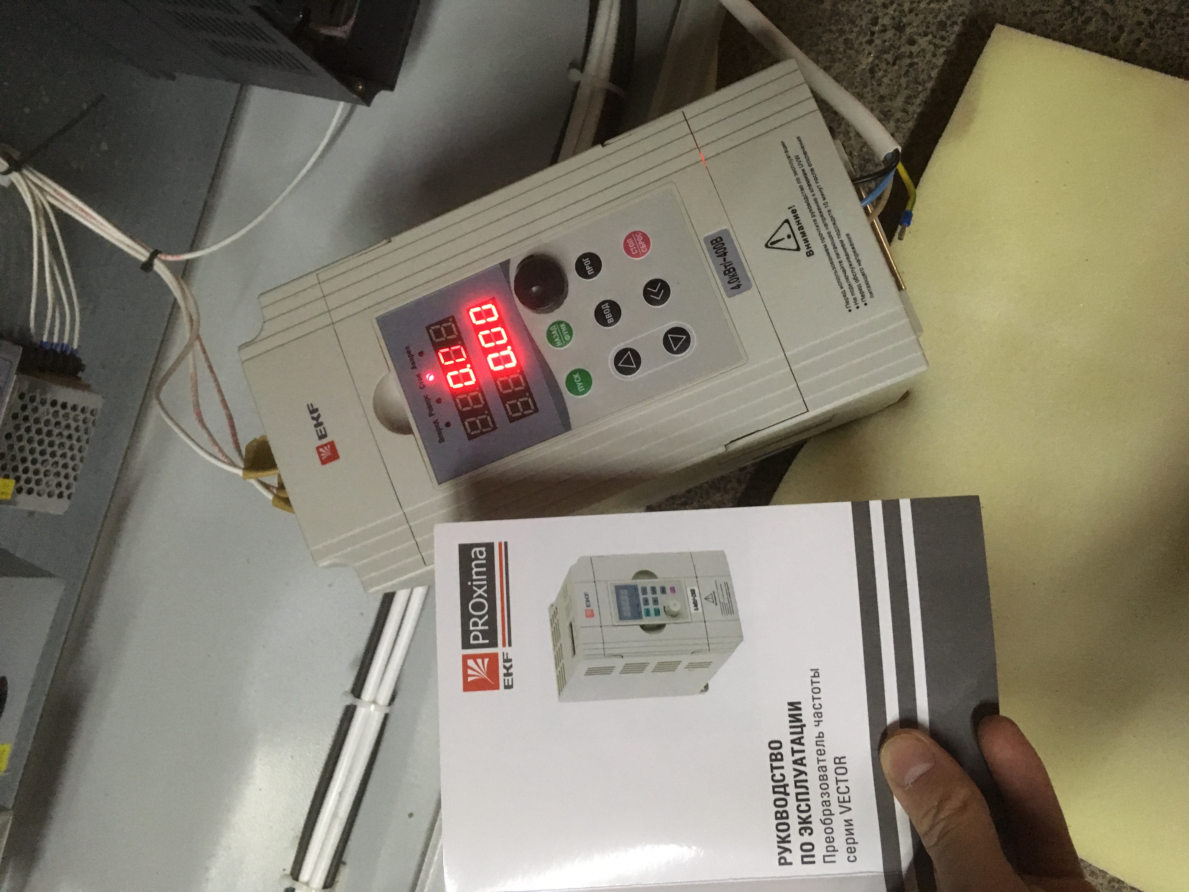

Сначала я грешил на китайский частотник, поэтому приобрёл ещё один частотник, с инструкцией на русском языке, внимательно настроил, согласно шильдику на корпусе шпинделя. По итогу: шпиндель работает точно так же, как и с китайским частотником.
Теперь вопросы:
1) Может ли быть такое, что на самом деле, шпиндель не 380v, а 220? Если предположить, что это так, а в настройках я вбивал:380, то при этом условии, шпиндель может вообще работать?
2) Какие будут последствия, если в настройках частотника, я забью напряжение питания двигателя: 220v?
3) От чего вообще, может перегреваться шпиндель, при холостом вращении, помимо трения в подшипниках?
Шпиндель - китайский, воздушного охлаждения, фото шпинделя и инверторов прикреплю к сообщению.

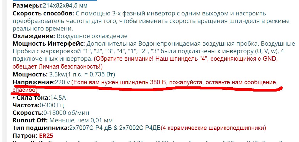

вбейте обратно 220.
111.jpg (6036 просмотров) <a class='original' href='./download/file.php?id=174681&mode=view' target=_blank>Загрузить оригинал (123.3 КБ)</a>
у китайцев наклеек нужных под рукой не было :))
и обязательно ограничьте частоту 300Гц, иначе взлетит (у частотника черного, который Hyries, она 400Гц)
Котёнок Гав
Сообщения: 3
Зарегистрирован: 08 янв 2020, 19:00
Re: Перегрев шпинделя. Причина?
Сообщение Котёнок Гав »
Спасибо, за ответы и неравнодушие к моей проблеме!
Настройки, которые я вбивал в частотный преобразователь;
Максимальная частота: 300
Верхний предел частоты: 300
Нижний предел частоты: 50
Несущая частота: 8
Номинальная мощность электродвигателя: 3,5
Номинальное напряжение электродвигателя: 380
Номинальный ток электродвигателя: 8
Номинальная частота двигателя: 300
Номинальная скорость вращения двигателя: 18000
В первом сообщении не полностью раскрыл симптомы проблемы:
При запуске шпинделя на 50 герцах и работе порядка 5 минут, корпус становится чуть тёплым.
При запуске на 200 герцах и работе порядка 5 минут, корпус разогревается до температуры 60-70 градусов.
При запуске на 300 герцах, корпус шпинделя разогревается до «обжигающих» температур, секунд за 7-10.
Если на шильдике шпинделя есть ошибка, в указании вольтажа, а на самом деле он рассчитан на 220в, то:
При 50 герцах, напряжение 63v
При 200 герцах, напряжение 253v (превышение на 33v)
При 300 герцах, напряжение 380v (превышение на 160v)
Сейчас попробую переписать в настройках вольты и амперы и аккуратно погоняю его.
Котёнок Гав
Сообщения: 3
Исправил в настройках:
Напряжение: 220
Ток: 14
Итог: шпиндель отработал 3 часа на 200герцах, корпус нагрелся до 30-35 градусов.
Проблема, на мой взгляд, решена.
Спасибо, всем откликнувшимся!
