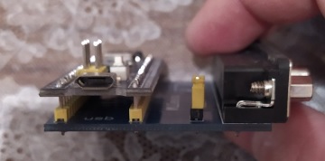

Проверил ШИМ. Получилось все как я и думал, амплитуда ШИМ на 14 выходе ,от 0 до 3.3 V. Поэтому стип мастер нормально не воспринимает этот выход. Я так понял , что выхода bluepill подтянуты через резистор 2.4 ком к 5 вольтам . Почему шим не может поднять выше 3.3 вольта не пойму
444.png (2894 просмотра) <a class='original' href='./download/file.php?id=174380&mode=view' target=_blank>Загрузить оригинал (238.65 КБ)</a>
11111.jpg (2894 просмотра) <a class='original' href='./download/file.php?id=174381&mode=view' target=_blank>Загрузить оригинал (18.22 КБ)</a>

meganom писал(а):Проверил ШИМ. Получилось все как я и думал, амплитуда ШИМ на 14 выходе ,от 0 до 3.3 V. Поэтому стип мастер нормально не воспринимает этот выход. Я так понял , что выхода bluepill подтянуты через резистор 2.4 ком к 5 вольтам . Почему шим не может поднять выше 3.3 вольта не пойму
Если переключать вывод ШИМ как дискретный выход, там есть 5В?
Питание USb не просажено? какое напряжение на выводе 5v?

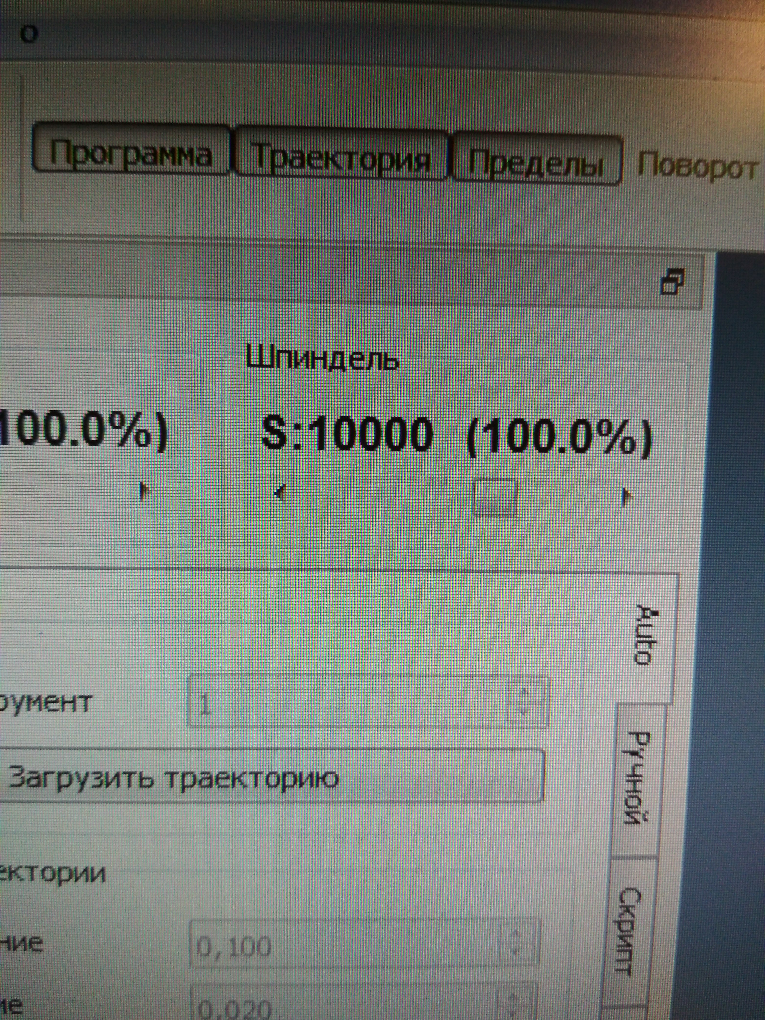

Что я делаю:
1. отключаю контроллер от платы развязки.
2. устанавливаю работу по ШИМ.
IMG_20200104_090826.jpg (2857 просмотров) <a class='original' href='./download/file.php?id=174398&mode=view' target=_blank>Загрузить оригинал (3.78 МБ)</a>
3. включаю станок (кнопка на экране)
4. нажимаю кнопку M3
IMG_20200104_084833.jpg (2860 просмотров) <a class='original' href='./download/file.php?id=174395&mode=view' target=_blank>Загрузить оригинал (4.44 МБ)</a>
5. перехожу в режим "auto"
6. ввожу S10000. после чего в корректоре должно отобразиться текущее значение S
IMG_20200104_085301.jpg (2860 просмотров) <a class='original' href='./download/file.php?id=174397&mode=view' target=_blank>Загрузить оригинал (3.83 МБ)</a>
7. измеряю напряжение на A10 = 2.5в (режим постоянного напряжения)
IMG_20200104_085044.jpg (2860 просмотров) <a class='original' href='./download/file.php?id=174396&mode=view' target=_blank>Загрузить оригинал (2.15 МБ)</a>
S15000-3.8В
S20000-5.0В

meganom писал(а):На фото результаты замеров при 24000 оборотов (3.3в) и при 12000 (1.7) . До резистора 2.4 кОм напряжение стабильно 5 вольт.Хрен его знает почему так . Танцы с бубнами уже надоели. Мне нужно работать ,но эта плата и ПО не для тех кто хочет купить включить и работать. Это все для энтузиастов.
1.Ещё раз спрашиваю, в режиме цифрового выхода на выводе есть 5в?
2. Судя по фото нет связи с контроллером. Так как есть сообщение (timeout connect) и не горит зелёный квадрат.
3. Надо смотреть значение S именно в корректоре (который я фотал) так как это значение полученное уже с контроллера (т.е. фактическое).
IMG_20200104_085301.jpg (2816 просмотров) <a class='original' href='./download/file.php?id=174428&mode=view' target=_blank>Загрузить оригинал (3.83 МБ)</a>
