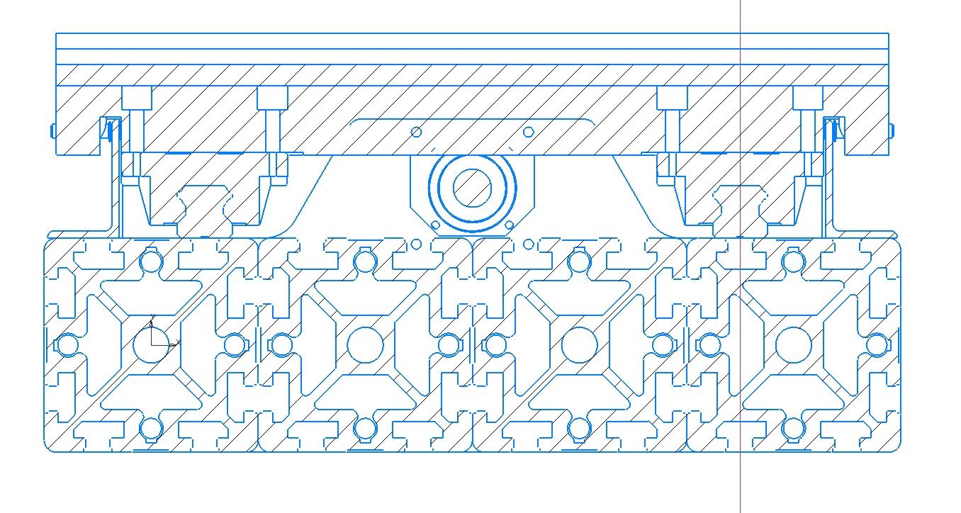

Описание станка, основные характеристики: Вдохновение черпал от frezeryga
Рабочее поле: 300х?х?
Обрабатываемые материалы:алюминиевые сплавы, медь.
Пока на стадии проектирования и приобретения комплектации. На сегодня почти закончено проектирование оси Y. Осталось закинуть крепёж и некоторые отверстия под него.
Хотелось бы услышать конструктивную критику.

Приветствую земляк, не вижу упоров для кареток и я бы предусмотрел стягивание профилей между собой

один только совет. ничего не покупать до полной готовности проекта.

Brestden писал(а):я бы предусмотрел стягивание профилей между собой
Предусмотрено в количестве 90 штук в плоскостях крепления рельс. Просто не прорисовано. На картинке лежат вверху по центру.

Brestden писал(а):не вижу упоров для кареток
А вот за это спасибо огромное. Это недостаток знаний по теме. Пошел читать рекомендации по установке направляющих HIWIN. :)
