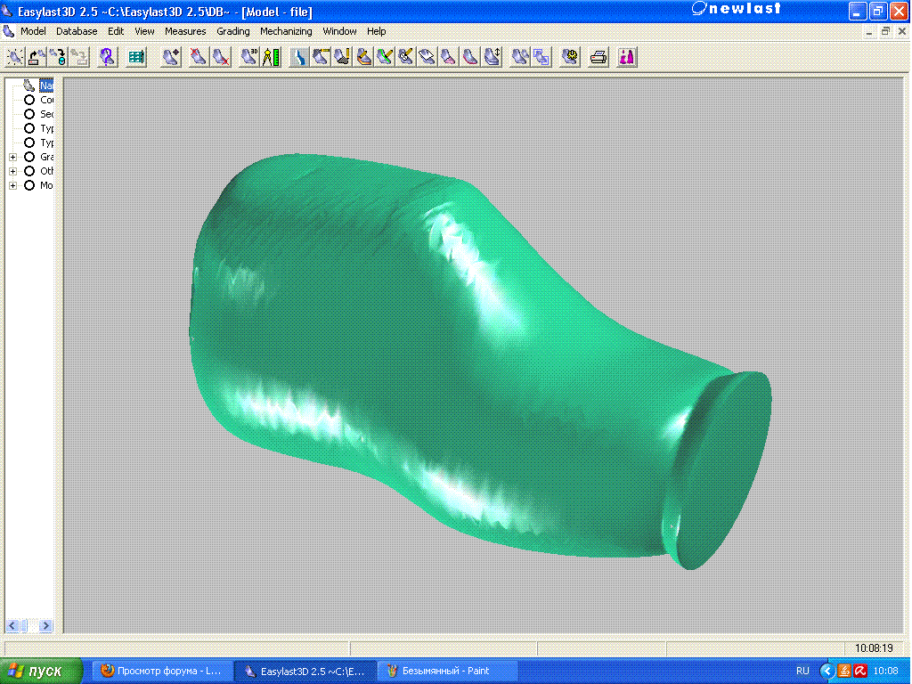

Вот сделал скан всей колодки.Радиус сканирующего ролика 40 мм.
Думаю как убрать припуск.
скан.GIF (2853 просмотра) <a class='original' href='./download/file.php?id=11457&mode=view' target=_blank>Загрузить оригинал (73.35 КБ)</a>
fileскан.zip
(413.06 КБ) 387 скачиваний
Сообщения: 22776
Re: Контактный сканер с помощью EMC2
А чего она такая "шероховатая"?
Надо искать cad, который умеет делать offset...

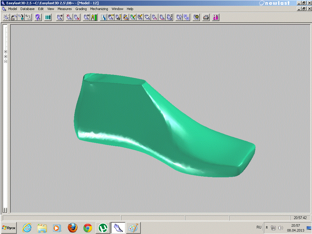

Всем привет.
Удалось убрать толщину на диаметр сканирующего ролика 40мм пока только с помощью CAD.
Первый снимок результат.
Второй результат после обрезки лишнего.
Теперь нужно проверять соответствие скана реальным размерам колодки.
колодка1.gif (2747 просмотров) <a class='original' href='./download/file.php?id=13592&mode=view' target=_blank>Загрузить оригинал (231.97 КБ)</a>
колодка.gif (2747 просмотров) <a class='original' href='./download/file.php?id=13593&mode=view' target=_blank>Загрузить оригинал (224.9 КБ)</a>
Сообщения: 22776
Сколько оффсет считался? Небось очень долго?
Кстати, а сколько раз в день/на сколько пар обуви делается сканирование?
gendos
Сообщения: 1117
Репутация: 81
Настоящее имя: Геннадий
Откуда: Ростов-на-дону
Сообщение gendos »
Офсет считается не долго пару минут.Это мне кажется нормально.А вот размер текстого файла координат которое выдает halsampler до 100 мегобайт. хотелось бы ,чтоб он сохранял данные координаты например с шагом 0,1 или 0,01 мм
И еще если бы кто смог подсказать возможно ли построение эквидистанты и stl файла с помощью скрипта
из координат точек.
Колодок в день нужно отсканировать немного.Сканер сканирует колодку 10-15 минут.
Я думаю больше времени прийдется с ней работать в CAD программе ,чтобы она имела нужную сетку и точность,я
еще в этом не разобрался
