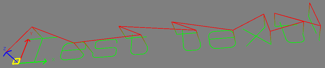

timur0055 писал(а):хочу чтобы было в одну линию
Интересно как вы собираетесь обрабатывать петли(пересекающие сами себя линии), придётся бить вектора на отдельные кривые чтобы они не пересекали сами себя. А так В Арткаме стратегия гравирвока по средней линии можете попробовать.

значит буду осваивать АРТАКМ . в кореле прорисовываю в одну линию , на выходе после обработки в Inkscape получаю g - code тот что на фото . я думал может кто то решил данную проблему . На китайском сайте видел программу которая пишет как от руки , но что то я сомневаюсь в ней

От куда эта городьба с петлями? В Аспирине нет такой проблемы от слова "ваще". АРТАКМ мне лично ни к чему, вродь, и ещё в Inkscape пробовал работать - шипка коряво, нистирпел.
У меня стратегия такая: пишу вектор в Корел, как я хочу что бы ручка двигалась. Кидаю его в Аспирин через ESP и генерю код через быструю гравировку. А если векторов много и хоцца упорядить - то через гравировку по контуру ( пардонте, Мастер оптимизатора перемещений на ЛУА рука не поднимается написать )

Нашел такую штуку только в Инкскейпе, спецплагин, с одним шрифтом (у какого-то испанца/итальянца), по другому никак...
Re: Графопостроитель(перьевой плоттер)
Как вариант использовать "скелетные шрифты" http://selenur.ru/wp-content/uploads/20 ... C_FONT.zip
Получается вот так:
