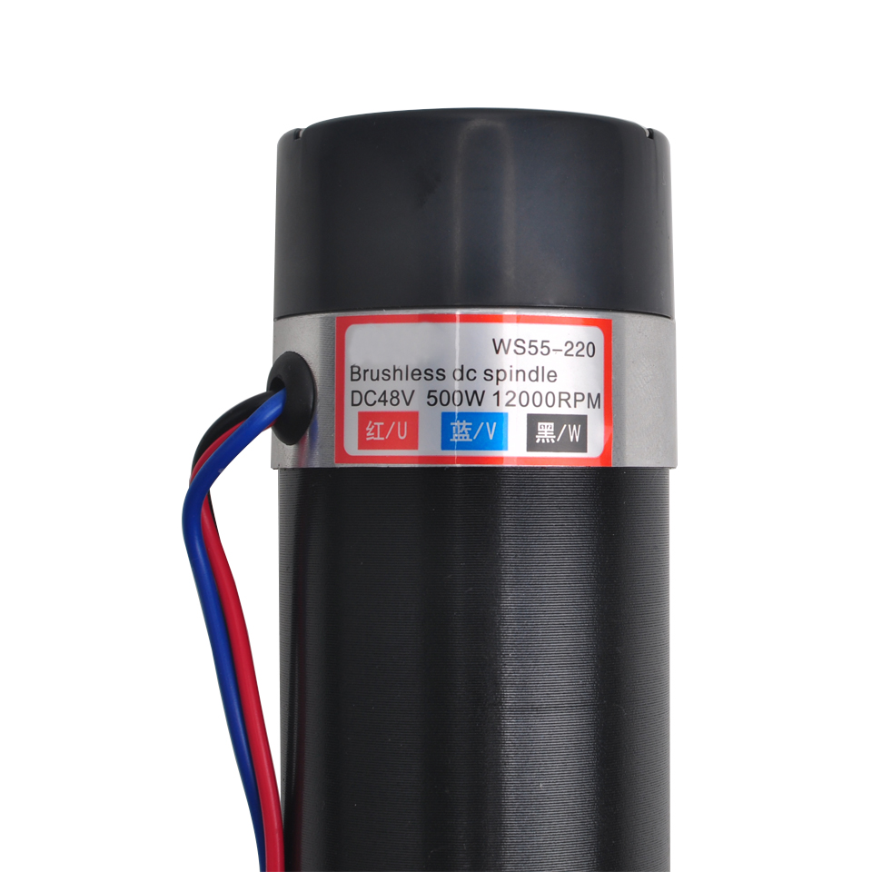

Всем привет.
Вижу на али такие шпиндели 500W, но не могу найти график зависимости момента от оборотов. Может кто по опыту (или по аналогии с двигателями такого же типа) подскажет как выглядит зависимость? Что на низких оборотах?

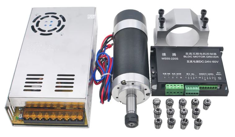

И еще такого рода шпиндели продаются либо с потенциометром, либо с драйвером как на фото. В чем разница на практике?
Вообще в идеале хотелось бы иметь на этом двигателе одинаково высокий момент в диапазоне 2000-12000 об/мин

yell писал(а): И еще такого рода шпиндели продаются либо с потенциометром, либо с драйвером как на фото. В чем разница на практике?
один щеточный (блок питания + потенциометр), второй бесщеточный (блок питания+драйвер+потенциометр)
yell писал(а): Вообще в идеале хотелось бы иметь на этом двигателе одинаково высокий момент в диапазоне 2000-12000 об/мин
Момент на низах постоянный, сохраняется до средних скоростей. Потом практически линейно уменьшается до нуля (максимальная скорость без нагрузки). 12000об и есть максимальная скорость. А средняя скорость в районе 4-5т. Тогда лучше смотреть на асинхронные шпиндели 1.5-2квт. Лучше во всех смыслах - точности жесткости и мощности

Движок без драйвера - обычный коллекторник постаянного тока.
Характеристики по нагрузке - отлюбого движка с учетом, что управление без обратной связи - напряжением.
Движок с драйвером - обычный BLDC трехфазный. Управление ограничением мощности.
Для постаянного момента нужен драйвер с обратной связью по оборотам

calabr писал(а):Движок с драйвером - обычный BLDC трехфазный. Управление ограничением мощности.
Бесщеточный движок имеет обратную связь по оборотам. Иначе сорвалось бы вращение
Там не по оборотам- просто отслеживание угла поворота ротора, чтоб фазы на обмотках вовремя поменять.
Как в драйвере WS55-220, который одет с китайским шпинделем,точно сказать не могу, а драйвнрах по меньше просто используется ШИМ для управления оборотами - ток снижают, обороты падают.

a321 писал(а):каждый размещен в РЕЗИНОВОЙ чашке
Уверены? У обычных колекторников да, есть. У того что на фото (BLDC) конструкция немного другая. В отзывах на али на него читал, что у этих резинок нет. Тут кто-то говорил про ссылки на ресурсы, где его разобрали, но я так и не нашел...
