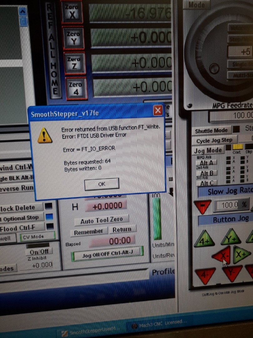

USB SmoothStepper ошибки

Спасибо за ответ.

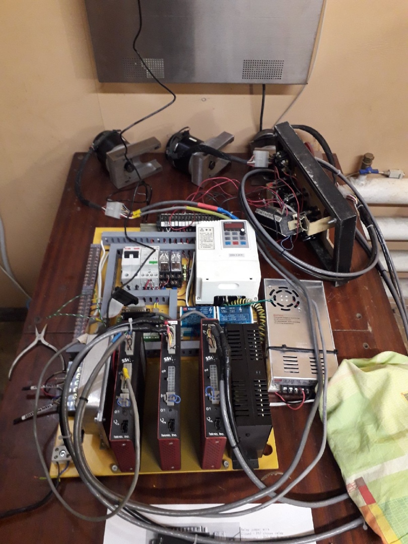

Перемычку проверю - вероятно на питание USB. Так по умолчанию наверное она и стояла. Предполагается питание от USB (кстати зачем предусмотрено внешнее если от USB все работает хорошо?).

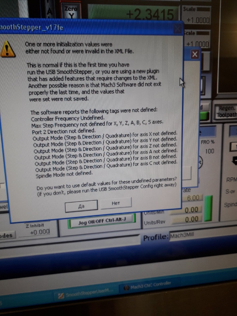

Драйвер и плагин вроде корректно установились. Пр подключенном SS Мач3 корректно запускается, дает выбрать профиль SS, только ругается что пины не прописаны (то логично при первом включении).
А вот при включении мозгов шкафа (подача питания на интерфейсную плату) выскакивает эта ошибка.
Плата обычная 5-осевая простенькая, неоднократно такими пользовался.
В нее заведены помимо шлейфа SS и питания USB только 3 провода с сервоусилителя - Х степ/Х дир на пины 2 и 3 и земля на 5В GND.
P.S. Кстати момент: обычно в формате сигнала Step+, Step - информационный сигнал степ/дир это как бы минус, а плюсовой провод это +5В. А в этих усилителях как бы наоборот - плюсовые сингалы заводятся в плату и дополнительно кидается земля. Но это наверное без разницы - главное чтобы цепь получалась.

проверил перемычку - питание от ЮСБ

Если USS сам по себе не виснет, а виснет при включении силовухи, то и рыть надо здесь. Откл от питания плату развязки, но шлейф не отключать и вкл силовуху. Виснет? Если да, то вытащить шлейф из платы развязки, из USS не вытаскивать, пробуем...
От юсб компа что ещё запитано?
Ни разу мне не приходила мысля запитать USS с платой развязки от юсб компа.

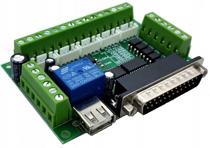

плата самая обычная

FLUKE писал(а):Ни разу мне не приходила мысля запитать USS с платой развязки от юсб компа.
нет-нет, интерфейсная плата запитана от БП отдельного. Хотя USB разъем на ней намекает что можно и от компа питание брать (даже нужно - мне пришлось ЮСБ разъем распаять чтобы к БП прицепиться)

Заземление, нормальный USB кабель не более 1,8 м длины, фильтры питания, ферритовые кольца.
https://www.machsupport.com/forum/index ... ic=22087.0
