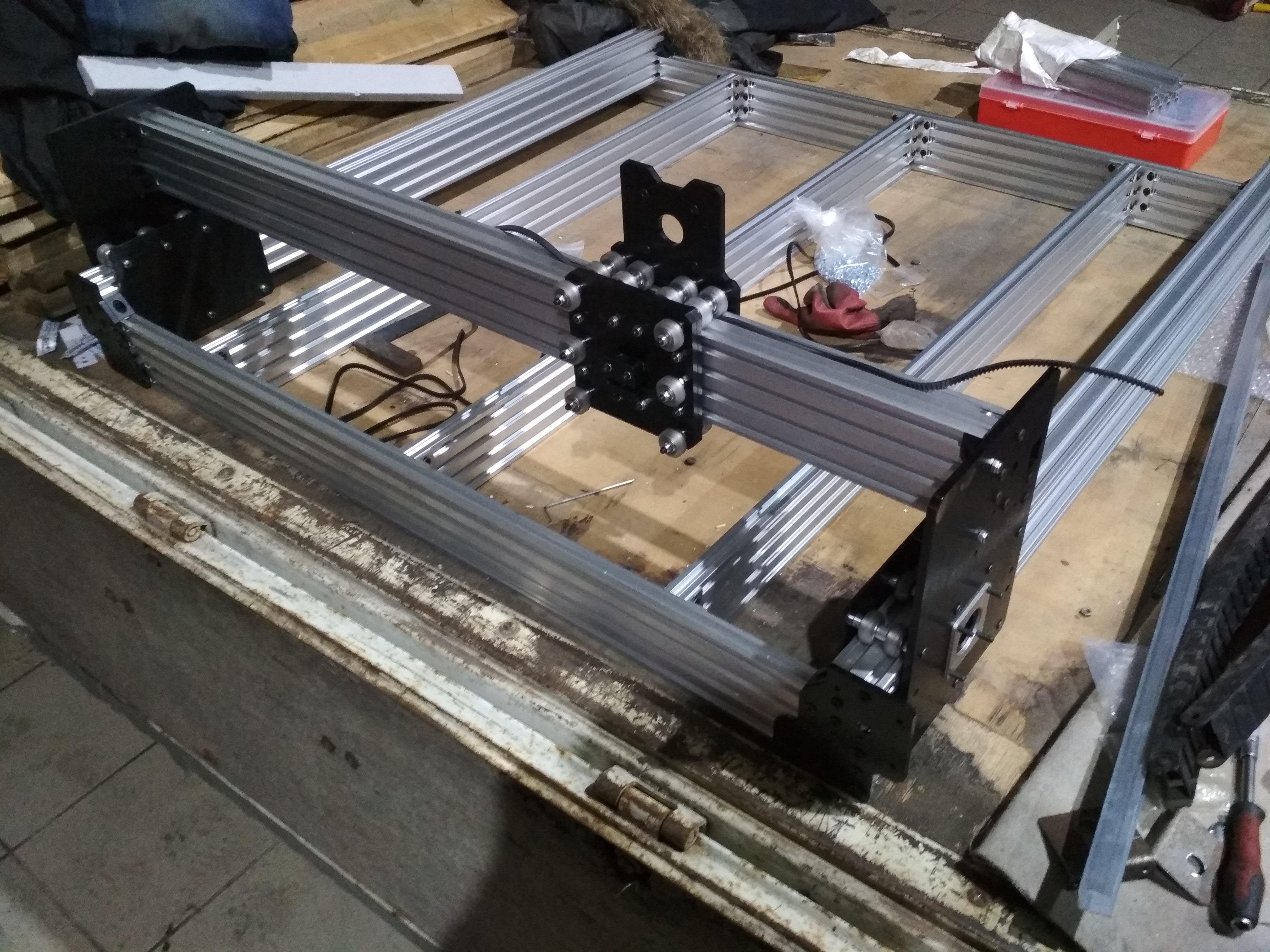

Собрал станок.
IMG_20191218_092015.jpg (10618 просмотров) <a class='original' href='./download/file.php?id=173703&sid=96bc8bd6f6c790a2396b9545060dc27a&mode=view' target=_blank>Загрузить оригинал (1.86 МБ)</a>
На днях должны прибыть двигатели.

Там, в конструкции станка, самих роликов на сотню долларов, плюс пластинки крепления...Это как раз тот случай, когда выгоднее и финансово и конструктивно использовать направляющие с линейными подшипниками (будь то валы, валы на опоре , профильные).

Newengine писал(а):Там, в конструкции станка, самих роликов на сотню долларов, плюс пластинки крепления...Это как раз тот случай, когда выгоднее и финансово и конструктивно использовать направляющие с линейными подшипниками (будь то валы, валы на опоре , профильные).
Я не нашел ничего на рельсах и пр. с таким полем и ценой...
Продолжаю собирать.
