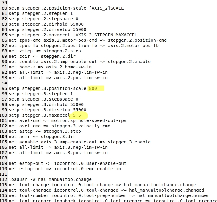

Тогда совсем не понятно ГДЕ прописываются настройки шаговика, который "насос"?
Сообщения: 8167
Репутация: 1589
Re: Использование "шпинделя" для управления допоборудованием
Сообщение nkp »
Ворон226 писал(а):настройки шаговика, который "насос"?
в хал правим значения:
setp stepgen.3.position-scale
setp stepgen.3.maxaccel

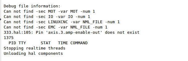

Скопировал файлики (.ini и .hal), запустил EMC2 и... Получил сообщение об ошибке (текст скопировал и прилагаю). Стал внимательно смотреть на .hal и обнаружил, что в разделе назначения пинов есть astep и adir. Но ведь у нас ось А искорена как класс окончательно! Может в этом причина? И как "обзывать" теперь пины, которые управляют шаговиком-насосом? Короче - ковыряюсь дальше...
error 1.txt
(2.74 КБ) 1120 скачиваний
Сообщения: 8167
Репутация: 1589
Сообщение nkp »
информативная часть текста (для нас) всегда здесь:
Выделение(009).jpg (2589 просмотров) <a class='original' href='./download/file.php?id=11384&mode=view' target=_blank>Загрузить оригинал (75.15 КБ)</a>
если ось удалили - то надо подчистить хвосты ;)
Говорит, что пина "333.hal:105: Pin 'axis.3.amp-enable-out'" does not exist нет
Да, ищи в тексте все, что связано axis.3 и удаляй

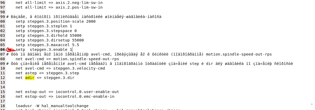

Запустил EMC2 с исправленным .hal - ругаться перестал, но и крутить шаговик тоже отказался. Молчком отказался. При подаче команды M3 S3000 (пробовал и S3, и S30...) - никакой реакции нет.
Стал копать .hal дальше...
Вот что увидел:
1. Есть такая строка:
net spindle-cmd <= motion.spindle-speed-out
и такая
net avel-cmd <= motion.spindle-speed-out-rps
Думаю, что присваивать соответствия одного компонента (подпрограмме) нескольким переменным можно (некритично), но лучше первую строку удалить. Закомментировал её - EMC2 никак не отреагировал.

Ворон226 писал(а):крутить шаговик тоже отказался. Молчком отказался. При подаче команды M3 S3000 (пробовал и S3, и S30...) - никакой реакции нет
попробуй в хал:
setp  stepgen.3.enable 1
вот сюда:
Выделение(004).jpg (2567 просмотров) <a class='original' href='./download/file.php?id=11466&mode=view' target=_blank>Загрузить оригинал (240.78 КБ)</a>
