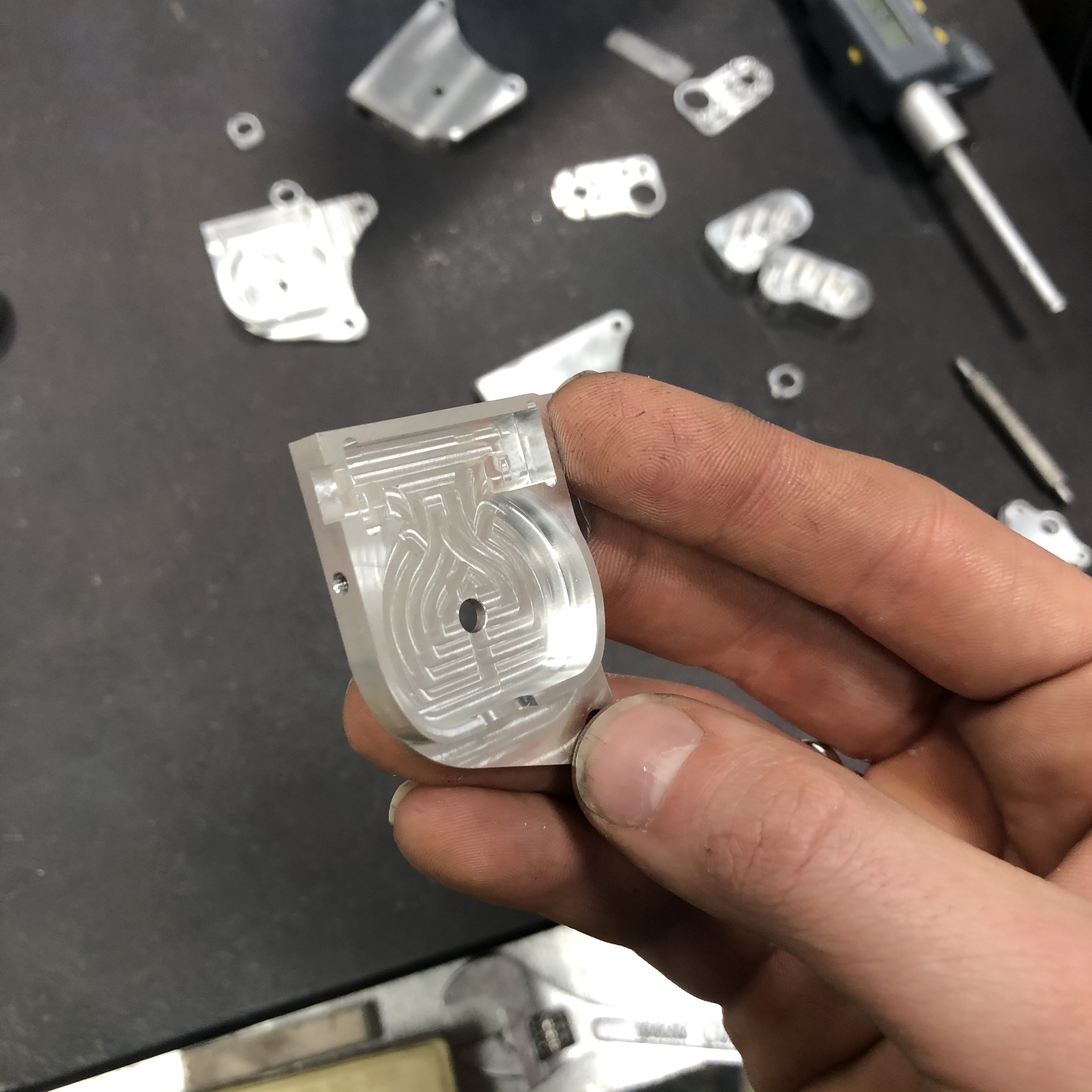

Режет ещё более злобно, но сказываются ошибки в создании, в шпиндельной бабке, об этом позже . Буду переделыватт потом, под более оборотистый шпиндель. Пока это не мешает работе, станок позволяет стабильно быть в сотке,, но шечу репу, вкладываться в этот или делать новый. Склоняюсь ко второму.
Режимы на видео
s8000
ap от 4.5мм до 6мм
ae 40% фрезы
На зуб 0.12мм
Кстати та деталь что точилась
F0ABF2D8-0946-4BB5-99A4-CB76BAF5045E.jpeg (10585 просмотров) <a class='original' href='./download/file.php?id=173715&mode=view' target=_blank>Загрузить оригинал (1.59 МБ)</a>
842C8F4A-0DBA-4A0B-A185-A7B20B93423A.jpeg (10585 просмотров) <a class='original' href='./download/file.php?id=173716&mode=view' target=_blank>Загрузить оригинал (1.64 МБ)</a>

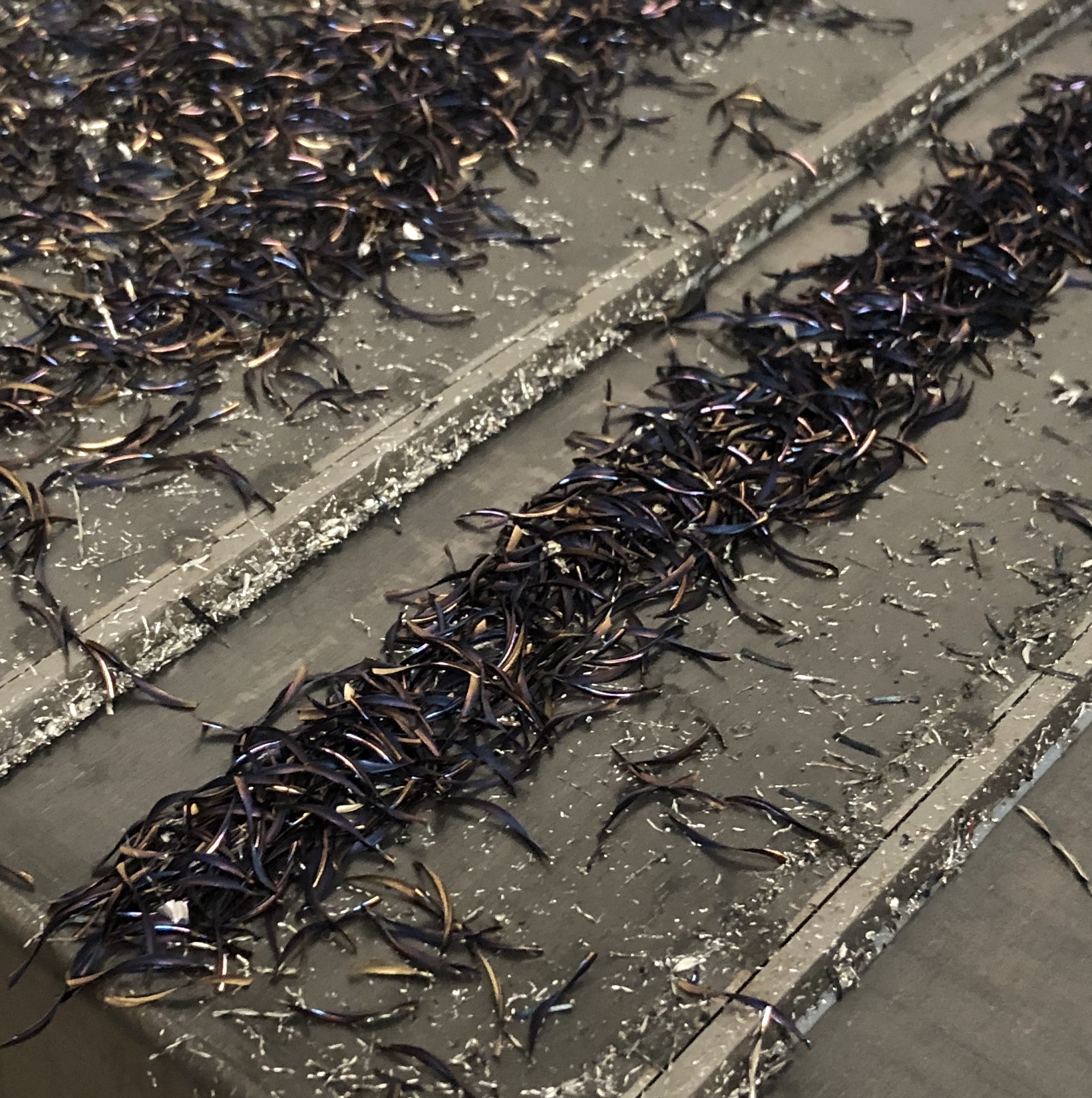

Просили видео по длиннее
Получите :)
Пускал вот такую стружку, без кабинета туго.
Но тут я могу себя порадовать, завтра забираю нарезанную сталь для корыта, а там и до кабинета не далеко.
0DEF54B3-ED40-454D-94BA-D8ED054F38A4.jpeg (10350 просмотров) <a class='original' href='./download/file.php?id=173989&mode=view' target=_blank>Загрузить оригинал (1.02 МБ)</a>
На видео немного о выведение китайской оси, было биение планшайбы 3сотки в дельте и 2 сотки завал у подошвы.
Плюсом ужасная не плоскостность.
Если интересно, буду больше пытать снимать.
На обстановку и вид станка не обращаем внимания. Перед зарабатываем и наведение марафета, пока доминирует первое :)
https://youtu.be/6wVRKnRxTBY
