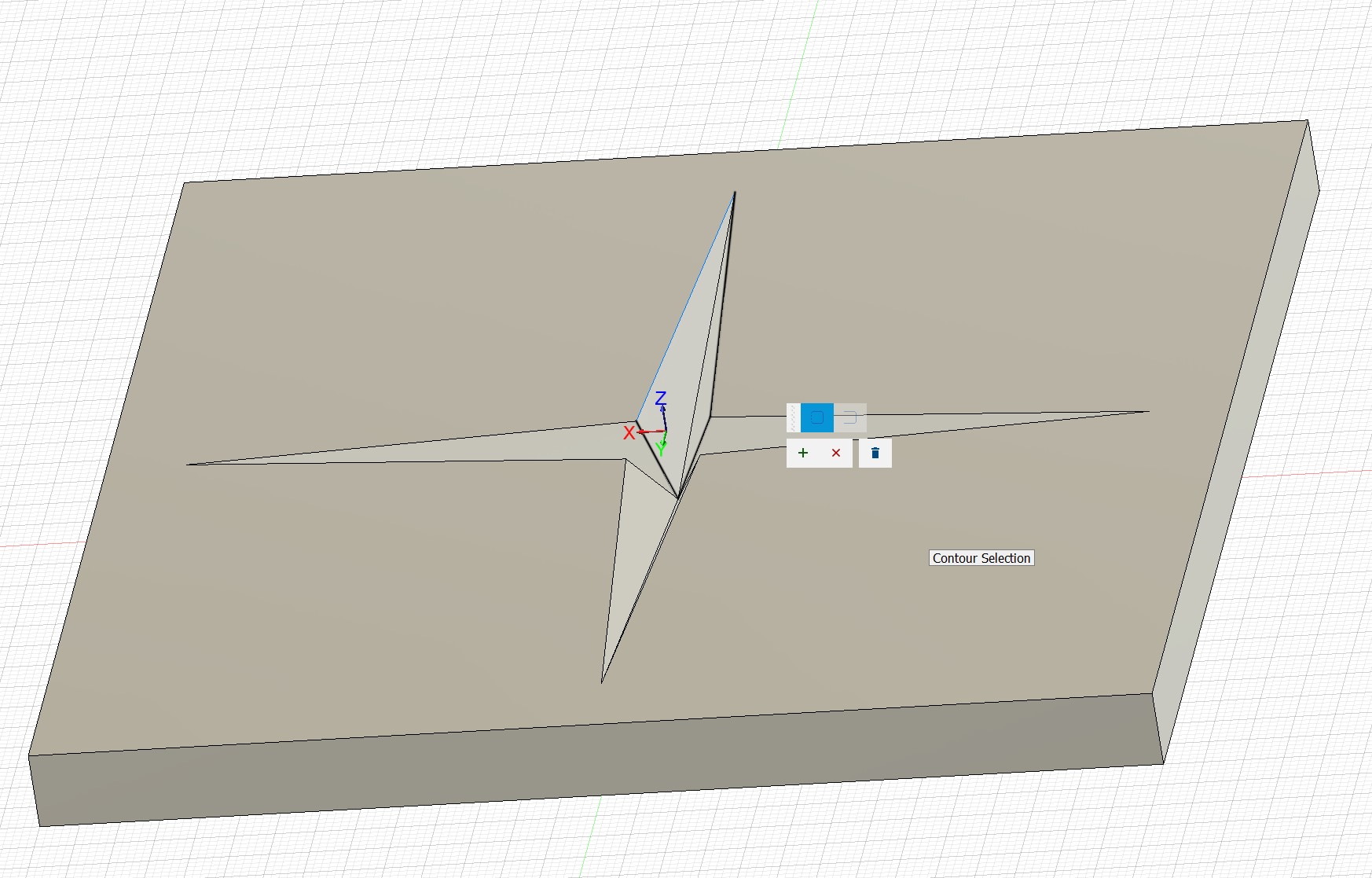

Привет!
Необходимо сделать выборку с сечением треугольника 90*, как на приложенной картинке.
Глубина меньше 2 мм. Практически гравировка, только с плавным выходом.
Имею гравер с углом 90*. Имею такую же кромочную фрезу.
Какую операцию и какой инструмент указать для разработки УП?
Спасибо!

инструмент спот дрил. операция энгрейв, и выбрать только верхний контур гравировки - сделает "гравировку по средней линии", как в вектрик эспайр, глубину можно ограничить. Им же можно по пути(операция трэйс) пройти, если есть конкретная траектория.
Либо, если нужно им работать как спиральной фрезой, например корман выбирать - делаете инструмент taper mill с плоским концом и диаметром конца минимальным. да, боковые будут как рабочие естественно.

hmnijp писал(а):инструмент спот дрил. операция энгрейв, и выбрать только верхний контур гравировки - сделает "гравировку по средней линии", как в вектрик эспайр, глубину можно ограничить. Им же можно по пути(операция трэйс) пройти, если есть конкретная траектория.
Спасибо! Вечером попробую.
Спасибо! Отлично сработало!
Только при операции engrave выбрать верхний контур гравировки не удается (см. картинку) Он куда-то проваливается и параметр Top Height автоматически устанавливается в Selected Contour, потом его приходится корректировать.
test.JPG (5578 просмотров) <a class='original' href='./download/file.php?id=173653&mode=view' target=_blank>Загрузить оригинал (205.89 КБ)</a>
И по центру получается какая-то фиговая траектория
test2.JPG (5578 просмотров) <a class='original' href='./download/file.php?id=173652&mode=view' target=_blank>Загрузить оригинал (29.24 КБ)</a>
А вот Trace отрабатывает идеально
test3.JPG (5578 просмотров) <a class='original' href='./download/file.php?id=173654&mode=view' target=_blank>Загрузить оригинал (115.93 КБ)</a>

ты выбрал не верхний, а 4 верхних + сходящиеся линии к середине. то есть 4 замкнутых контура. потому и не правильно. а нужно только один внутри которого он всё вырежет с переменной глубиной. выбери любой контур один, потом нажми на линию выделившуюся синию, и откроется коррекция выбор контрура - там выбери только 8 граней в верхней плоскости. чтобы они образовали один замкнутый контур. и всё заработает
