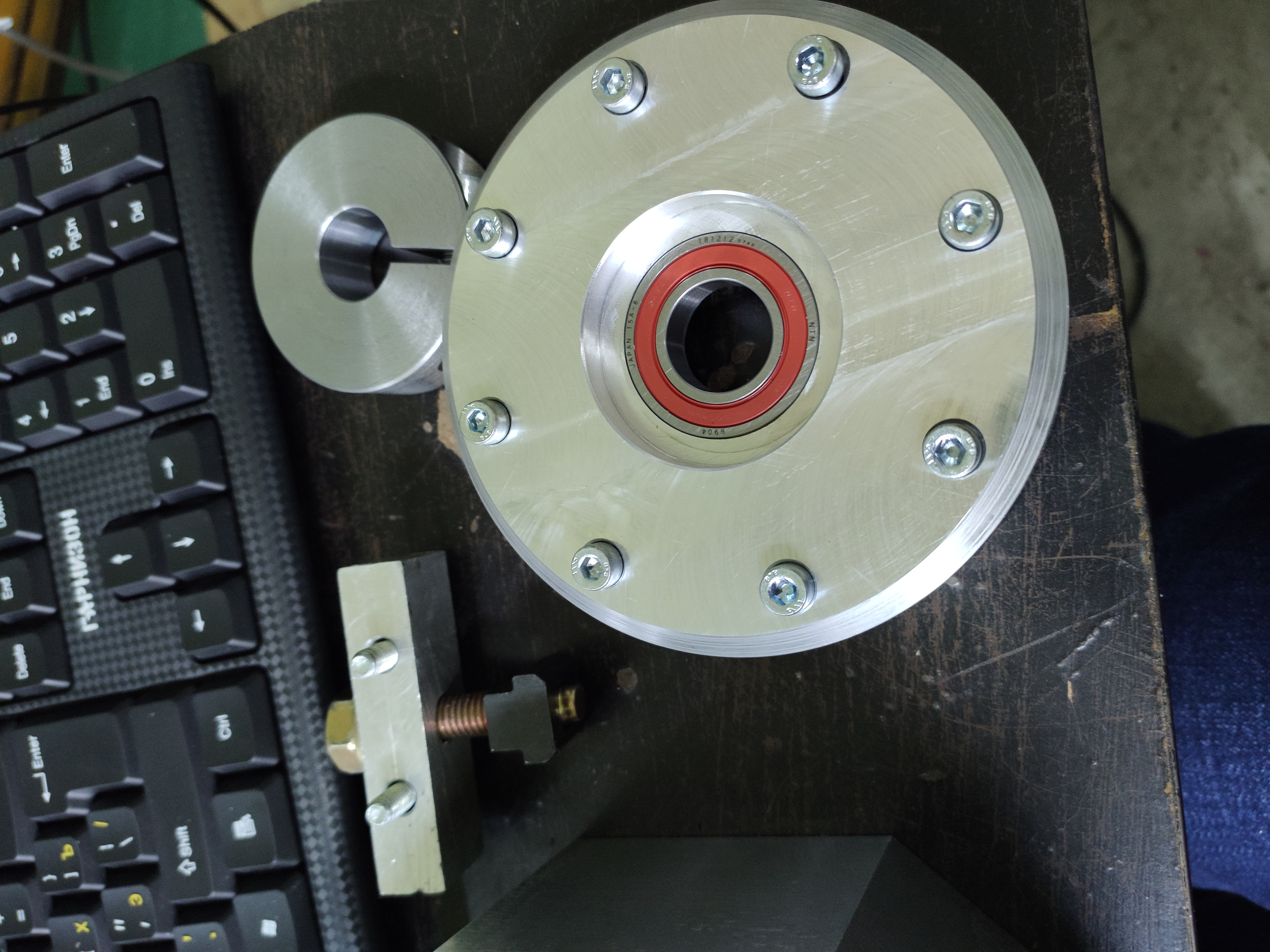

Пришел энкодер на поворотную ось, для позиционирования оснастки с ножами для заточки.
Также уходит проблема с поиском 0 на поворотной оси.
Если я правильно расчитал, точность поворота А оси, 8192х4=32768, 360/32768=0.01 град
Оправка 120 мм диаметр, с ножами. Значит повторяемость 2 сотки :thinking: ?

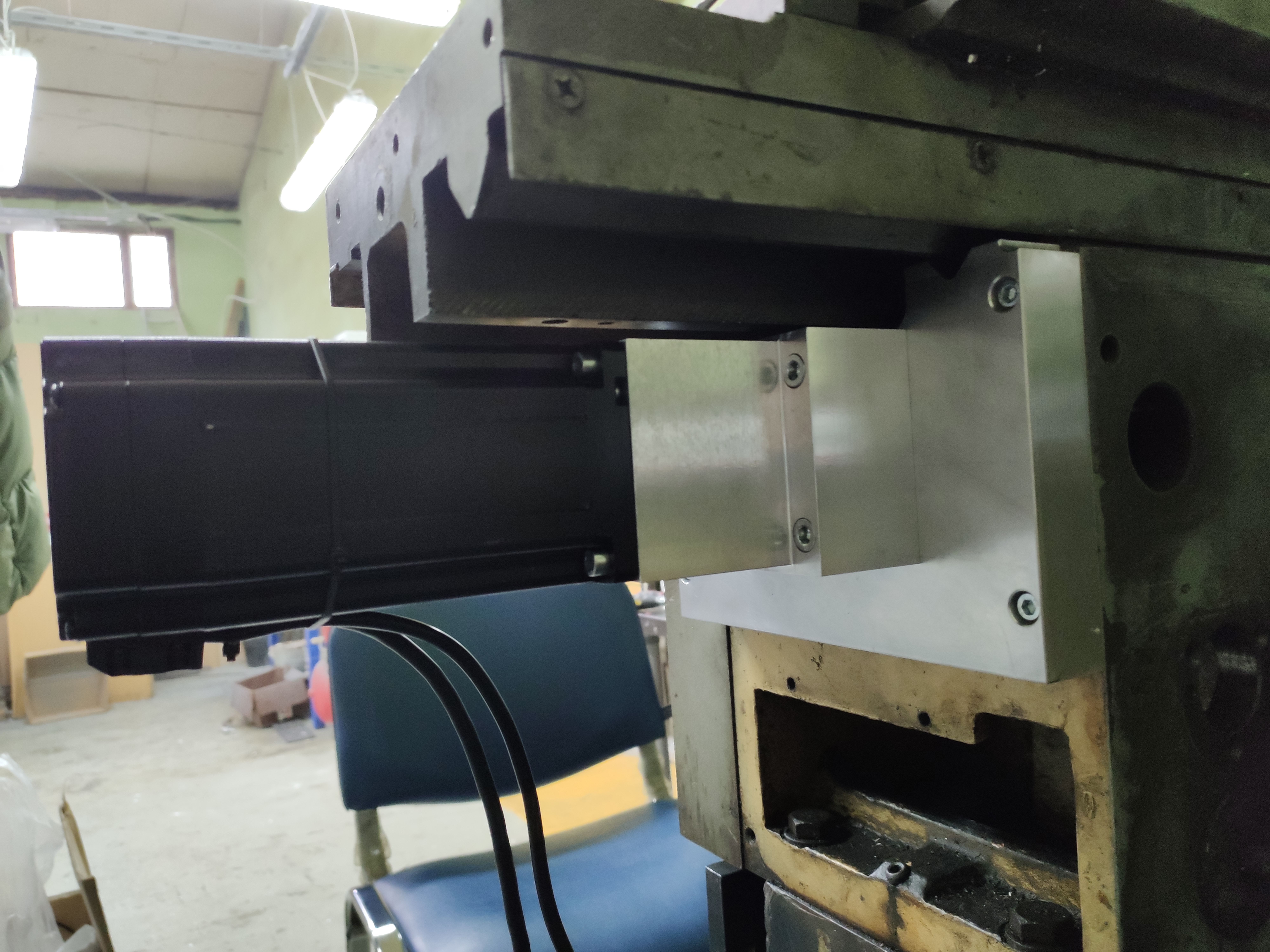

Также было принято решение о замене трапецеидального винта(шаг по-моему 2 или 4 мм, точно не помню), который был на оси Y. На ШВП 3205.
Поворотная ось как была на картинках, немного изменённа и доработана (не получилась точность изготовления, которую планировал), отдали на завод.
Жду поставку след.деталей для установки.
Позже добавлю фото изменений.
Неудачный вариант, фото ниже
IMG_20200128_162154.jpg (5931 просмотр) <a class='original' href='./download/file.php?id=177289&sid=93b0ce1ba5b581cbaceca0263bd570b9&mode=view' target=_blank>Загрузить оригинал (14.25 МБ)</a>
IMG_20200128_161307.jpg (5931 просмотр) <a class='original' href='./download/file.php?id=177290&sid=93b0ce1ba5b581cbaceca0263bd570b9&mode=view' target=_blank>Загрузить оригинал (11.84 МБ)</a>
IMG_20200128_155230.jpg (5931 просмотр) <a class='original' href='./download/file.php?id=177292&sid=93b0ce1ba5b581cbaceca0263bd570b9&mode=view' target=_blank>Загрузить оригинал (12.07 МБ)</a>
IMG_20200128_155235.jpg (5931 просмотр) <a class='original' href='./download/file.php?id=177291&sid=93b0ce1ba5b581cbaceca0263bd570b9&mode=view' target=_blank>Загрузить оригинал (11.87 МБ)</a>

Re: ЧПУ на 3е642е под заточку твердосплава
А не выйдет так , что волновик без энкодера будет точнее чем этот энкодер?
Я когда хотел себе поставить, то 10000 импульсный был маловат по разрешению
mikehv
Сообщения: 1846
Репутация: 1175
Откуда: Иваново
Сообщение mikehv »
Да. Маловато разрешение для заточного.
Надо ставить энкодер с синусоидой на выходе и интерполятор к нему. У меня на поворотном столе такой стоит. Разрешение в два раза выше без интерполяции. 0.005 градуса. И то маловато кажется. Надо интерполятор ставить.

Возможно вы правы, тогда буду использовать только индексную Z метку для поиска 0,так как при включении по другому не выставить

mikehv писал(а):на поворотном столе
0,001гр на столе D=1000mm вылезает почти в сотку "на краю"
Да. так и есть. У меня стол 500 диаметром. Работаю только в центре пока. C интерполятором до 0,0005 думаю можно будет довести. В оригинале так и было.
