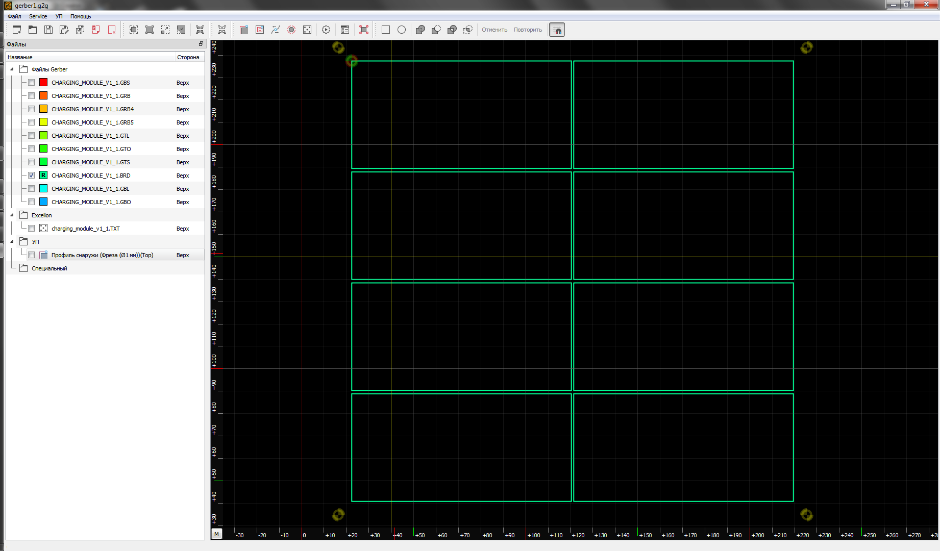

На самом деле я немножко слукавил, мне нужно 12 платок и тут картинка еще хуже.

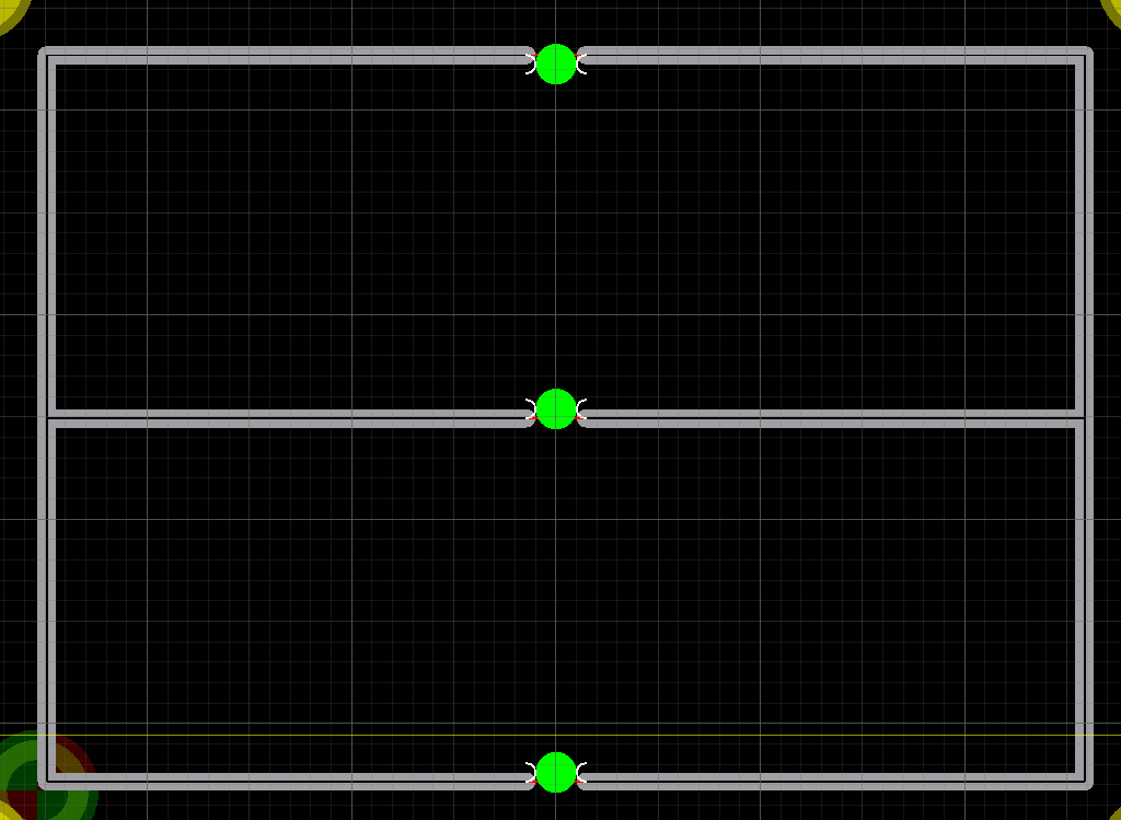

4х3.jpg (2985 просмотров) <a class='original' href='./download/file.php?id=173321&sid=5a9964d375aa009fe7ff1c78dfd3f12f&mode=view' target=_blank>Загрузить оригинал (88.26 КБ)</a>
Если делать по вашему, с обработаными векторами, то фреза проходит дважды и по такой хитрой траектории, что мостиков как бы и нет...
121.jpg (2985 просмотров) <a class='original' href='./download/file.php?id=173322&sid=5a9964d375aa009fe7ff1c78dfd3f12f&mode=view' target=_blank>Загрузить оригинал (151.61 КБ)</a>
А если с сырыми векторами, то она и не собирается проходить.
122.jpg (2985 просмотров) <a class='original' href='./download/file.php?id=173323&sid=5a9964d375aa009fe7ff1c78dfd3f12f&mode=view' target=_blank>Загрузить оригинал (116.76 КБ)</a>
С тем, что фреза пройдет между платками и их размер уменьшится на пол фрезы можно смириться, увеличив размер платки... а вот вырезание без мостиков посередке... незнаю. Платки мелкие, могут разлететься.

Dialog писал(а):На самом деле я немножко слукавил, мне нужно 12 платок и тут картинка еще хуже.
В программе, когда открыт гербер-файл фрезеровки, правой кнопкой мыши в меню "Файл Gerber" установить галочку "сырые линии" и только тогда выбираем нужное. Тогда у вас не будет двойного прохода фрезы. В этом форуме на 24 странице есть видео, как это сделать. Разработчик специально выложил.

Вот повторил последовательно все действия и сделал скрины.
Kontur1.PNG (2977 просмотров) <a class='original' href='./download/file.php?id=173326&sid=5a9964d375aa009fe7ff1c78dfd3f12f&mode=view' target=_blank>Загрузить оригинал (64.5 КБ)</a>
Kontur2.PNG (2977 просмотров) <a class='original' href='./download/file.php?id=173327&sid=5a9964d375aa009fe7ff1c78dfd3f12f&mode=view' target=_blank>Загрузить оригинал (47.71 КБ)</a>
Kontur3.PNG (2977 просмотров) <a class='original' href='./download/file.php?id=173328&sid=5a9964d375aa009fe7ff1c78dfd3f12f&mode=view' target=_blank>Загрузить оригинал (46.6 КБ)</a>
Kontur4.PNG (2977 просмотров) <a class='original' href='./download/file.php?id=173329&sid=5a9964d375aa009fe7ff1c78dfd3f12f&mode=view' target=_blank>Загрузить оригинал (14.31 КБ)</a>
Вот для этого не нужно упрощать. ;) В таком случае можно сначала выделить внутренние линии и по ним пройти по вектору (с мостиками, конечно), а потом выбрать внешние границы и их уже снаружи.
И да, можно выбрать все и потом с зажатым CTRL отменить выбор внешней границы. Только что попробовал - такой финт сработает.

Vlad1953 писал(а):Вот повторил последовательно все действия и сделал скрины.
Спасибо!!! Медленно но верно дошел до нужного результата. :))
В "размещении" нужно жмякнуть "Поверху", тогда все будет как надо. Снаружи/внутри не котируется, всяка бяка вылазит.
Всем спасибо! Вопрос решен!

Dialog писал(а):
Если вы делаете границы замкнутым прямоугольником, то перед фрезеровкой программа пытается их объединить в один полигон. Поэтому необходимо панели разнести.
Снимок1.PNG (2906 просмотров) <a class='original' href='./download/file.php?id=173400&sid=5a9964d375aa009fe7ff1c78dfd3f12f&mode=view' target=_blank>Загрузить оригинал (153.48 КБ)</a>
Снимок2.PNG (2906 просмотров) <a class='original' href='./download/file.php?id=173401&sid=5a9964d375aa009fe7ff1c78dfd3f12f&mode=view' target=_blank>Загрузить оригинал (135 КБ)</a>
Снимок3.PNG (2906 просмотров) <a class='original' href='./download/file.php?id=173402&sid=5a9964d375aa009fe7ff1c78dfd3f12f&mode=view' target=_blank>Загрузить оригинал (144.54 КБ)</a>
