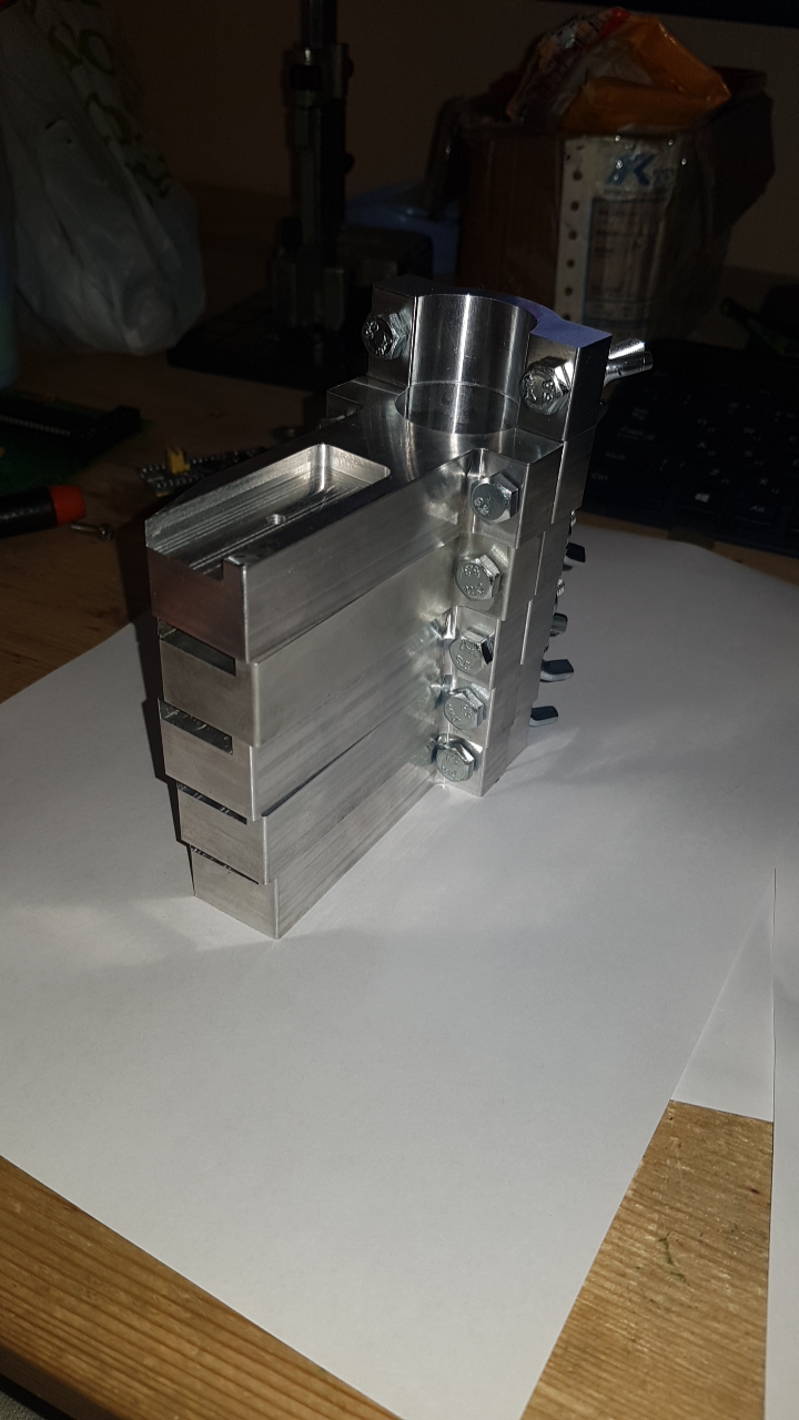

И они еще напроектировали, а потом и нафрезеровали... а потом еще и еще...
Я уже чего-то подумываю, может стужку на цветмет сдавать все же?
20191207_173455.jpg (5089 просмотров) <a class='original' href='./download/file.php?id=173273&mode=view' target=_blank>Загрузить оригинал (2.13 МБ)</a>
2019-11-19 20-37-26.JPG (5085 просмотров) <a class='original' href='./download/file.php?id=173277&mode=view' target=_blank>Загрузить оригинал (538.52 КБ)</a>
20191126_081059.jpg (5089 просмотров) <a class='original' href='./download/file.php?id=173274&mode=view' target=_blank>Загрузить оригинал (2.31 МБ)</a>
2019-12-12 20-21-23.JPG (5089 просмотров) <a class='original' href='./download/file.php?id=173276&mode=view' target=_blank>Загрузить оригинал (1.83 МБ)</a>
2019-12-10 12-33-23.JPG (5089 просмотров) <a class='original' href='./download/file.php?id=173275&mode=view' target=_blank>Загрузить оригинал (434.06 КБ)</a>

ScrewDriver писал(а):может стужку на цветмет сдавать все же?
Я всегда сдаю. От 200 кг как накапливается, отвожу.
Около 50 р. за кг дают

Смотрел как-то видео - переплавляли стружку люминевую. Так выход в литье получился больше половины веса от стружки. А если копейками за кг, то это обдираловка настоящая, проще выкинуть.

nevkon писал(а):Смотрел как-то видео - переплавляли стружку люминевую. Так выход в литье получился больше половины веса от стружки. А если копейками за кг, то это обдираловка настоящая, проще выкинуть.
Копейки то белорусские в посте выше, но мало все равно. У меня в городе алюминий по 60 р. Принимают, а стружку по 50. Правда уже несколько месяцев не сдавал. Мало цветнины сейчас в работе.
Но сдавать все равно надо. Даже с точки зрения правильной переработки отходов.
