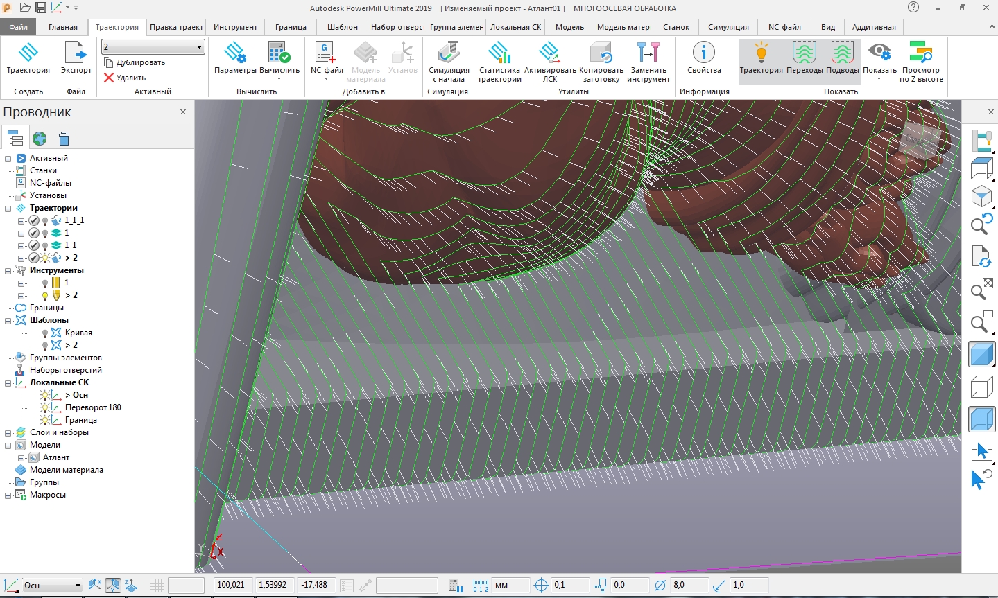

Здравствуйте, столкнулся с такой проблемой, как фреза заходит постоянно боком на углах, что с этим делать - не знаю, может есть какой-то секрет, как это хотя-бы чуточку выровнять?
Прикладываю проект PM 2019 https://yadi.sk/d/gpbhnJoonP62bg
Фото

Kirill953 писал(а):фреза заходит постоянно боком на углах
станок 6 осей ?
станок 6 осей ?
4
станок 6 осей ?
4
Тогда не понятно выражение заходит боком :thinking: В УП 4 оси ? XYZA

Секрет в том, что эта стратегия не так уж хороша для этой модели: есть места, где фреза направленная по нормали к шаблонной кривой оказывается под острым углом к обрабатываемой детали.
Можно попробовать поменять "Действие" в "Оси инструмента" с "Нормаль шаблона" на "Нормаль контакта". Но это не всегда хорошо, можно и фрезу сломать и гайкой заготовку повредить...
Можно выбрать другую стратегию.
