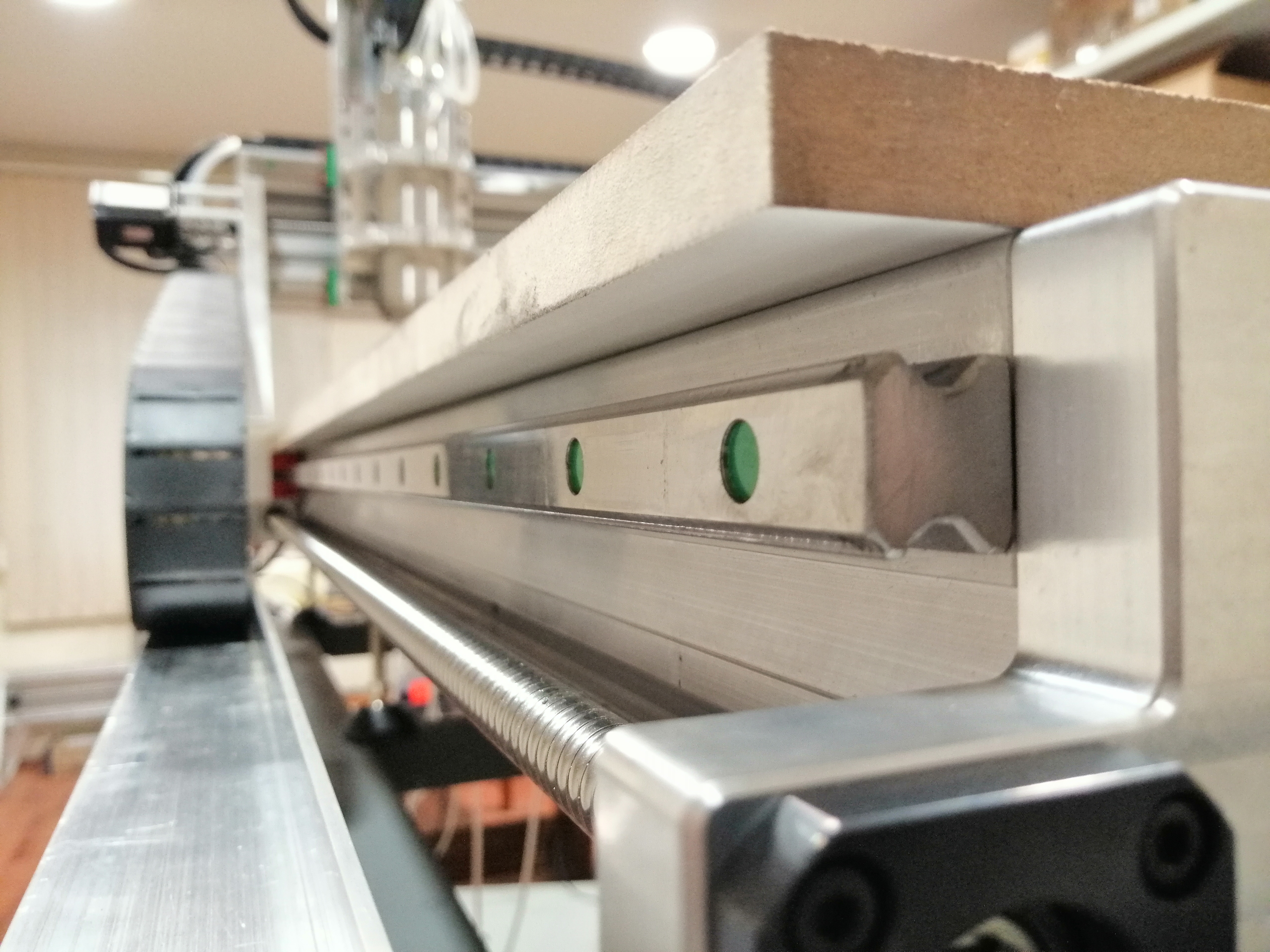

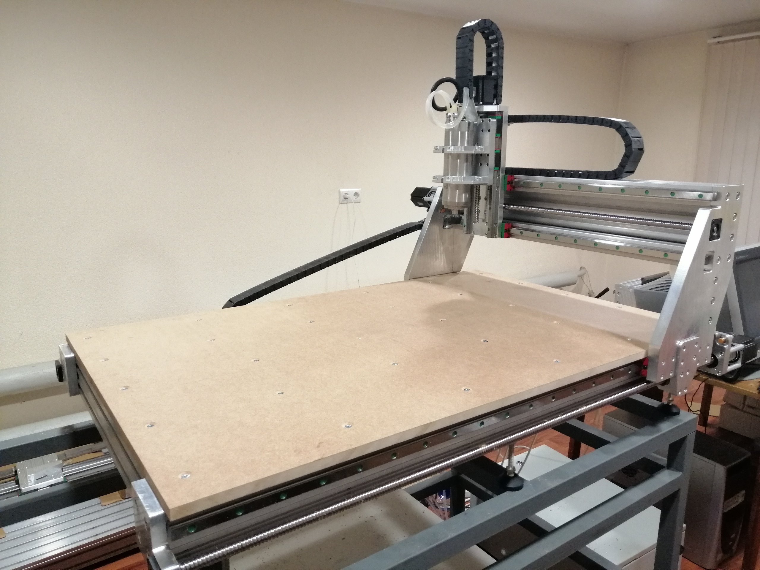

Re: Портальник из профиля 1000х650х150 V2 (открытый проект)
Сообщение Samodelkin 88 »
Проект подошел к завершению. Есть еще резервы для модернизации, например вместо стола из мдф в лайт версии можно оснастить станок столом из нашего любимого профиля с т-пазом

На такие , качественно сделанные станки,уж очень просится ленточная защита.
Samodelkin 88
Сообщения: 1056
Репутация: 727
Откуда: Курган
Chili писал(а):На такие , качественно сделанные станки,уж очень просится ленточная защита.
Было бы круто, но это уже следующий уровень.
