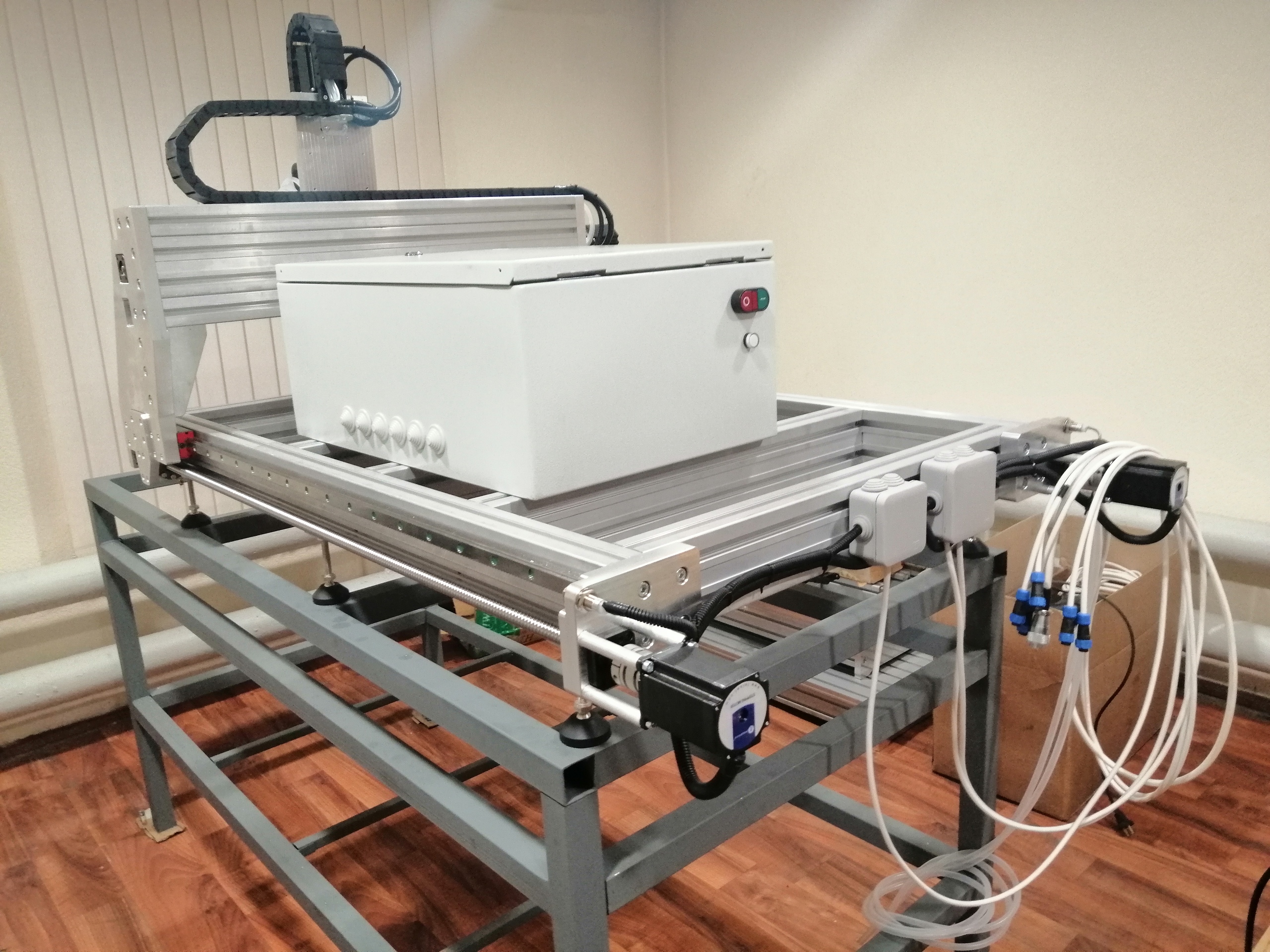

Samodelkin 88 писал(а):
Hugo писал(а):Кабель-канал можно в обратную сторону завернуть
Зачем лишний расход?
Чтобы был товарный вид, а то сбоку слегка колхоз. Стоимость кабель-канала - копейки, 300мм - на фоне всего остального вообще ничего не стоит

С кабелями все.
Портальник 1000х650х150.jpg (3601 просмотр) <a class='original' href='./download/file.php?id=171591&mode=view' target=_blank>Загрузить оригинал (1.6 МБ)</a>

Подскажи, разъёмы на кабелях для подключения в электрический ящик, сколько стоили и есть ли смысл с ними заморачиваться? У меня Фрезер в гараже стоит и щит будет висеть на стене, сам проект не на продажу. Думал сделать прямое подключение в ящик ( не через разъемы)...
У меня вообще от старой версии остался один ящик который висит на стене, но он слишком маленький и второй ящик я хочу докупить, там буду стоять тороидальные трансформаторы (4шт) и 1 импульсный блок питания, то есть думал сделать два ящика, один для управления станком, второй для питания всех моторов...
А так, разъемы выглядят красиво! Единственное интересует, как у них контакт - если в гараже температура холодная / теплая, не может ли быть там какой-то плохой контакт или какое-нибудь дребезжание контакта или ещё что-нибудь? Ведь любое дополнительное соединение - это ведь не есть хорошо? или я ошибаюсь?

Без разъёмов не кашерно как то. С ними по удобственней... У меня такие : https://ru.aliexpress.com/item/32806759 ... 33edN2aSfA Проблем не было, можно потолще взять.

Я пока что ставлю разъёмы такого типа https://ru.aliexpress.com/wholesale?cat ... ext=HDC+24
Не люблю пайку.

1 разъем на все провода? Или по одному разъему на каждую ось?

Hugo писал(а):1 разъем на все провода? Или по одному разъему на каждую ось?
Все концевики и шаговики в одном разъёме (HDC 24). Шпиндель отдельно.
