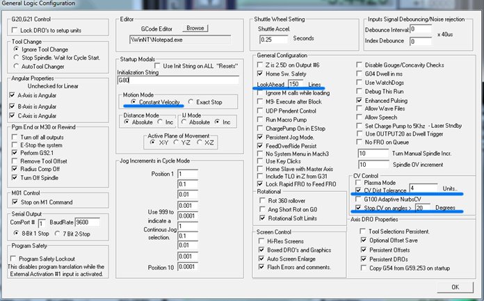

kde000 писал(а): решил заняться точной настройкой.
Калькулятор скорости ШД :stepper: Расчёт значения Steps per для Mach3 :rail:
И настройки мач (3817 просмотров) <a class='original' href='./download/file.php?id=173069&mode=view' target=_blank>Загрузить оригинал (83.67 КБ)</a>
И настройки мач

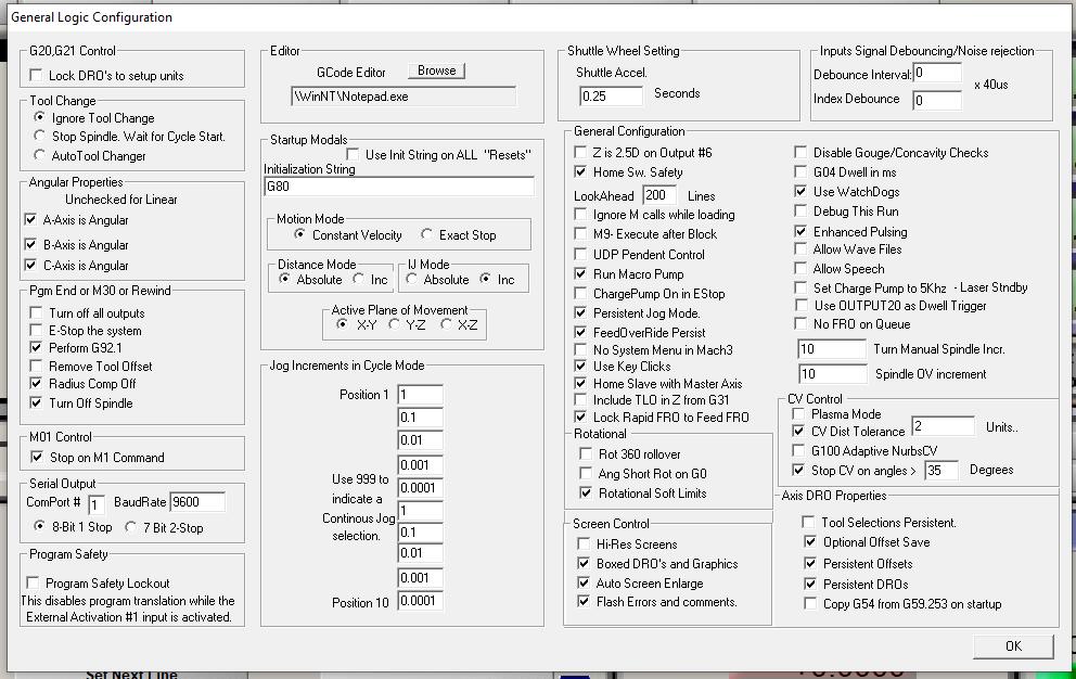

Калькулятор говорит, что нужно 640 шагов. У меня так и было. Но размеры детали были немного больше на 0,12-0,16. Причем по Y квадрат был немного больше, чем по X. Поэтому опытным путем установил, что 638 шагов по X и 637,6 по Y дают размер ровно 50 на 50 мм. Я предполагаю, что дело в качестве ШВП класса C7
Настройки как на вашем скрине стоят почти такие же
