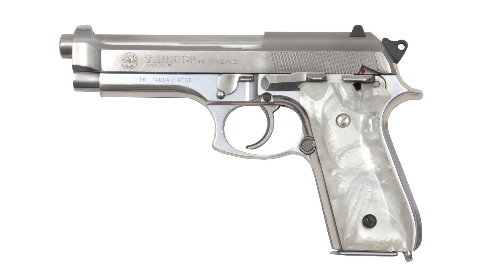

Всем привет!
Заказали заочно модельку из пластика перламутрового оттенка и молочно белого. С пластиками дело не имел, кроме рекламных. Есть такие в природе?

ampredator
Сообщения: 332
Зарегистрирован: 27 июн 2012, 12:44
Re: Пластик цвета перламутр?
Сообщение ampredator »

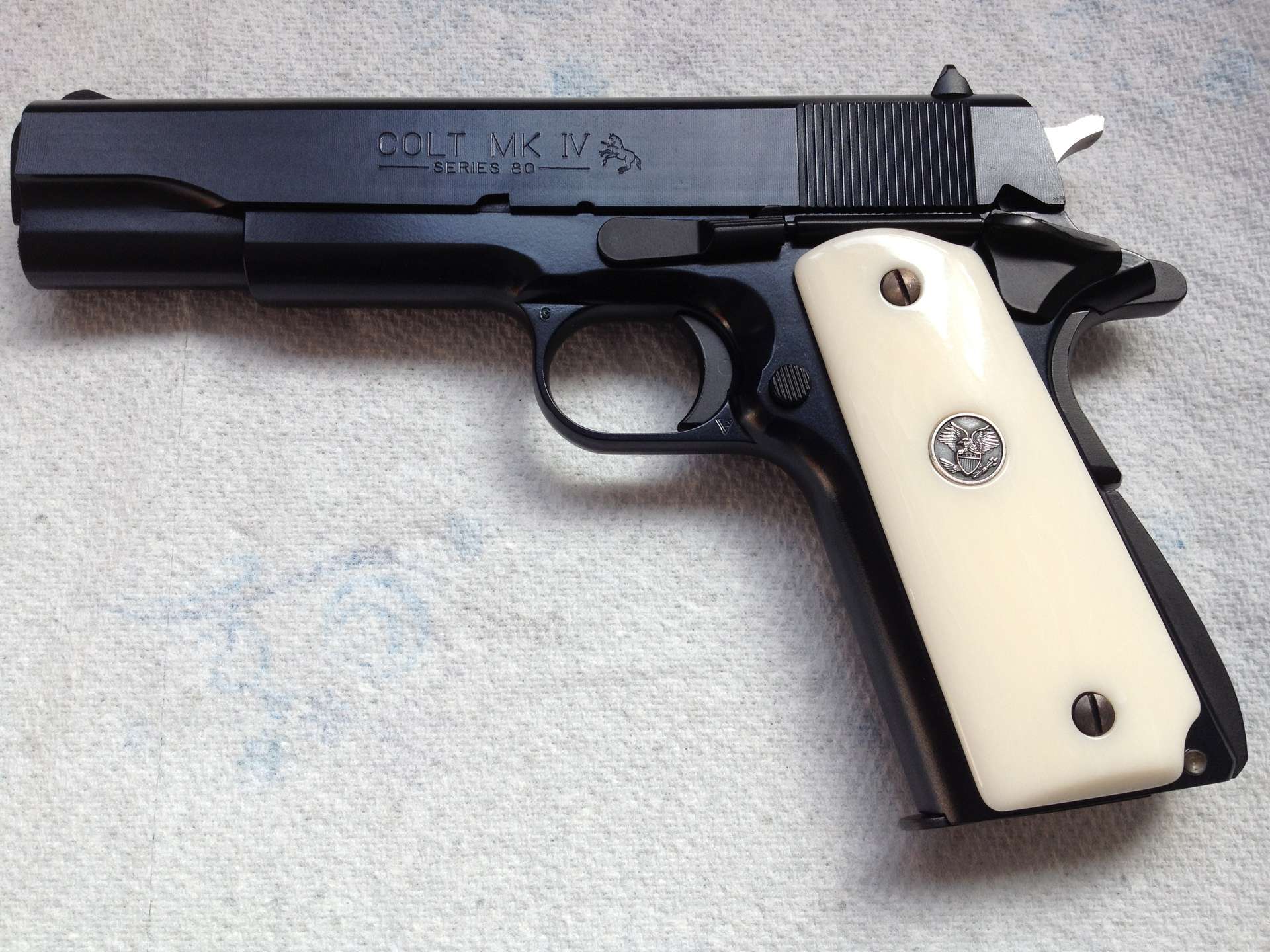

Такие.
Толщина не менее 7-10 мм. Америкосы используют слоновую кость, а чем покрывают не понятно
7180778.jpg (3916 просмотров) <a class='original' href='./download/file.php?id=11272&mode=view' target=_blank>Загрузить оригинал (180.64 КБ)</a>
7180756.jpg (3916 просмотров) <a class='original' href='./download/file.php?id=11273&mode=view' target=_blank>Загрузить оригинал (274.85 КБ)</a>

Есть модельный пластик, типа скульптурной глины. Лепишь их него, а потом полимеризуешь в печи.
...сегодня читал
Знаю, что продают оргстекло или полистирол цвета "Опал" (что то анекдот про поручика Ржевского вспомнился)))
Как выглядит не скажу, но называется точно "Опал", думаю, можно поискать в сети.
Но это точно не так красиво, как на верхней рукоятке.
