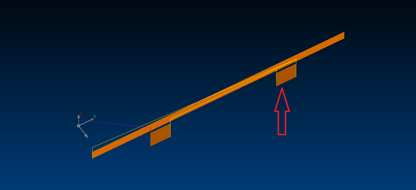

Для теста открываю УП которые работают в Маче , в вашей программе для проверки траекторий. И замечаю странности (ошибки) в некоторых программах. Пример ниже , в вашей программе нет обработки одной из траекторий. Хотел купить ваш контроллер, теперь даже не знаю как и быть и как решить эти проблемы. Надеюсь вы в этом разберетесь.

meganom писал(а):Для теста открываю УП которые работают в Маче , в вашей программе для проверки траекторий. И замечаю странности (ошибки) в некоторых программах. Пример ниже , в вашей программе нет обработки одной из траекторий. Хотел купить ваш контроллер, теперь даже не знаю как и быть и как решить эти проблемы. Надеюсь вы в этом разберетесь.
Посмотрел код G программы.
WLMill не понимает числа "0." Ему надо "0.0" или "0". Нужно изменить постпроцесор.
Вылет пока не проверял, но скорее всего он связан с этим же.
Не учли такой формат...

Bender писал(а):Посмотрел код G программы.
Это я погорячился...
Похоже вылет и не дорисовка вызваны нехваткой памяти...

Программу прикрепил , на картинке показал какую траекторию не отображает. Маче эта УП работает нормально.
Прошёлся по коду , все нормально, подсвечивает траектории, не вылетает . Проблема только с графической областью , еще сейчас заметил , перестало работать приближение удаление колесиком мыши, перезагрузил УП, заработало, это пока единичный случай.

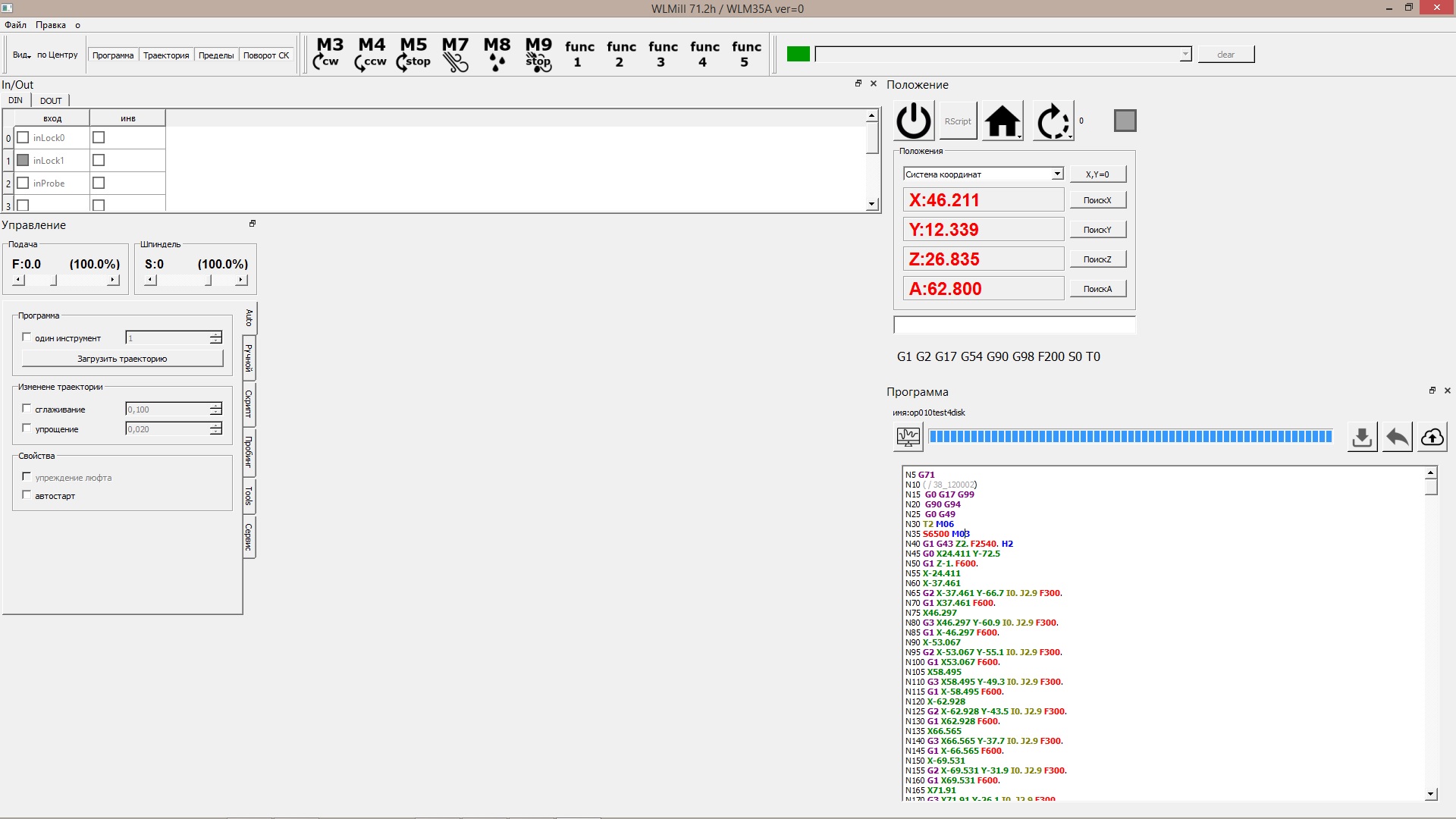

Скачал программу ,запустил. А где графическое окно ?

meganom писал(а):Скачал программу ,запустил. А где графическое окно ?
Спасибо. Будем разбираться почему так...
Перезалил. (Ох уж эти шейдеры)
