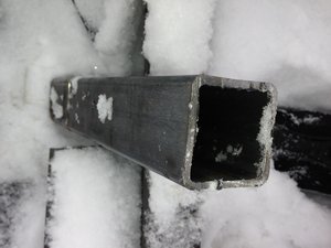

Я так понял алюминиевые профили дороговаты.
такой материал пойдет для станка размер стола которого будет ~2х3 метра?
IMG_0147.JPG (3159 просмотров) <a class='original' href='./download/file.php?id=11188&mode=view' target=_blank>Загрузить оригинал (1.66 МБ)</a>
IMG_0148.JPG (3159 просмотров) <a class='original' href='./download/file.php?id=11189&mode=view' target=_blank>Загрузить оригинал (1.76 МБ)</a>
если я правильно помню там 5 на 5 см идет и 0,5мм толщина стенок.
Правильно я двигаюсь? толстые трубы эт рельсы, а тонкие швп

Если снаружи обтянуть рабицей - получится неплохой курятник... не более. Думай над усилением рамы.

Чтобы портал был жестче, он должен быть короче, но сколько же интересно будет стоить ШВП 3 метра??? Да и не нужно на таком станке ШВП, он все равно не получится такой точности, чтоб можно было ШВП ставить. Все равно что их пушки по воробьям.

прямоугольники не имеют жесткости, добавляй элементы чтоб были треугольники.

для такогл размера станка трубы 5х5см не подойдет . тут надо минимум 80х80 мм , + промежуочные стойки и поперечины.
а ШВП 3 м этож какое надо швп!? . в смысле диаметра. чтоб не провисало..

Металл решил использовать трубы 80х80х5
