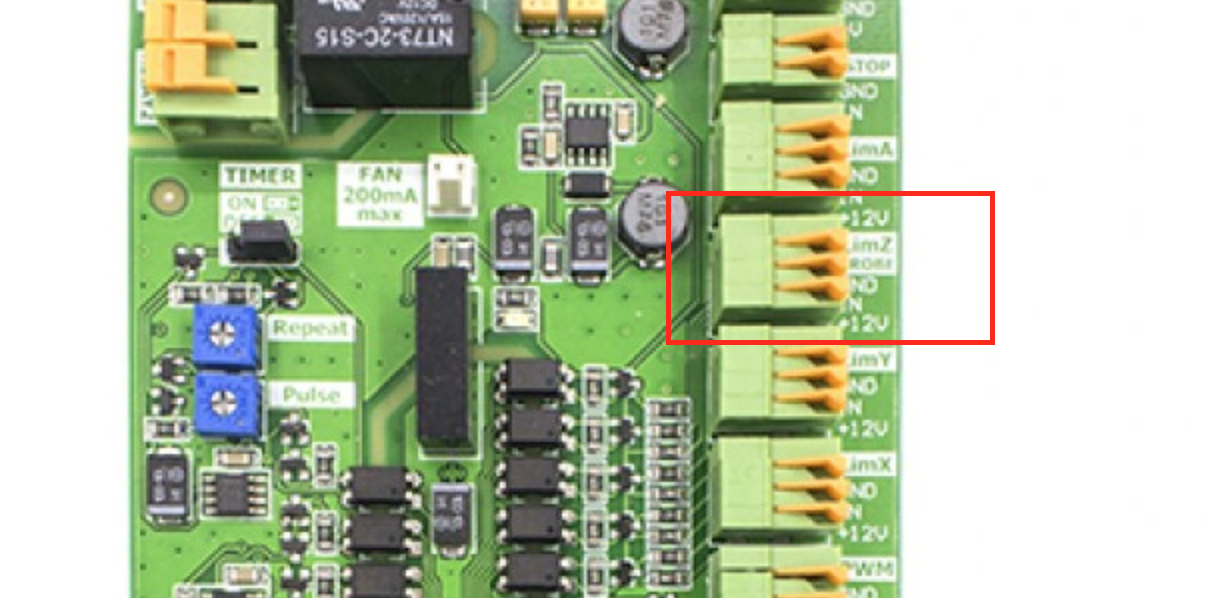

Господа имеется плата опторазвязки LTP DPTR 1.03 у которой датчик нуля и высоты инструмента заведены на один LPT пин.
Снимок экрана 2019-11-27 в 17.44.42.png (3638 просмотров) <a class='original' href='./download/file.php?id=172543&mode=view' target=_blank>Загрузить оригинал (869.67 КБ)</a>
Все home датчики подключены, все хоумится, все работает. Однако если подключить в этот же разъем еще и датчик нуля,(обычная таблетка) то он не реагирует на G38.2. Зато реагирует
при хоуминге, т.е. подключен правильно. Насколько я понял нужно правильно настроить пин, сейчас он настроен как home. Но перебрав все варианты home + limits ничего не получилось, просто при попытке home валиться ошибка. :cry: Прошу прощения за сумбурное описание.

Какого типа подключения концевики и датчик (npn, pnp, no, nc)?
Возможно, имеет смысл объединять концевики на один вход, а датчику инструмента выделить отдельный вход и привязать его к motion.probe-input
Покажите свой .hal файл настройки станка, может что посоветуем.

verser писал(а):Какого типа подключения концевики и датчик (npn, pnp, no, nc)?
Датчики используются NPN Индуктивный датчик LJ12A3-4-Z/BX (D-12мм)

ты вроде motion.probe-input не прописал
