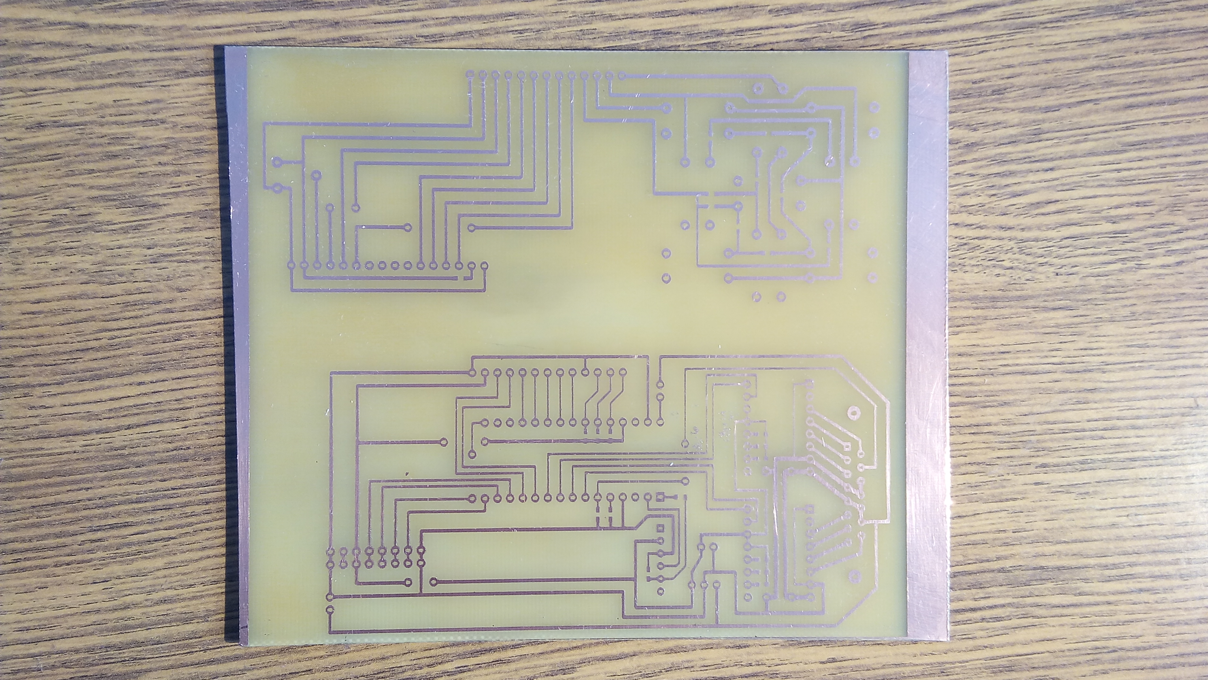

Моя плата контроллера.
-стабилизатор L7805ABV
-Bluetooth модуль HC-05 (на RXD делитель 1k и 2k)
-на выходе OUT1 (лазер) резистор 2k на GND
-разъем DRB-15FA,
-нижняя плата горизонтальная снизу
-верхня плата под углом
-между платами маленький вентилятор 12v
-кнопки большие 12х12
20191202131800.jpg (4514 просмотров) <a class='original' href='./download/file.php?id=172826&mode=view' target=_blank>Загрузить оригинал (2.4 МБ)</a>

REN57
Сообщения: 12
Зарегистрирован: 05 янв 2019, 11:59
Репутация: 4
Сообщение REN57 »
REN57 писал(а):Моя плата контроллера.
-разъем DRB-15FA,
-верхняя плата под углом
Небольшое изменение, вместо проводов поставил разъем.
В верхней плате под разъем желательно установить пистоны (новый дизайн платы).
Так же в модуль HC-05 подпаял рамочную антенну http://kazus.ru/forums/showthread.php?t=118039
20191211191455.jpg (4140 просмотров) <a class='original' href='./download/file.php?id=173148&mode=view' target=_blank>Загрузить оригинал (2.38 МБ)</a>
20191211192417.jpg (4140 просмотров) <a class='original' href='./download/file.php?id=173149&mode=view' target=_blank>Загрузить оригинал (2.57 МБ)</a>
20191211192759.jpg (4140 просмотров) <a class='original' href='./download/file.php?id=173150&mode=view' target=_blank>Загрузить оригинал (2.67 МБ)</a>
