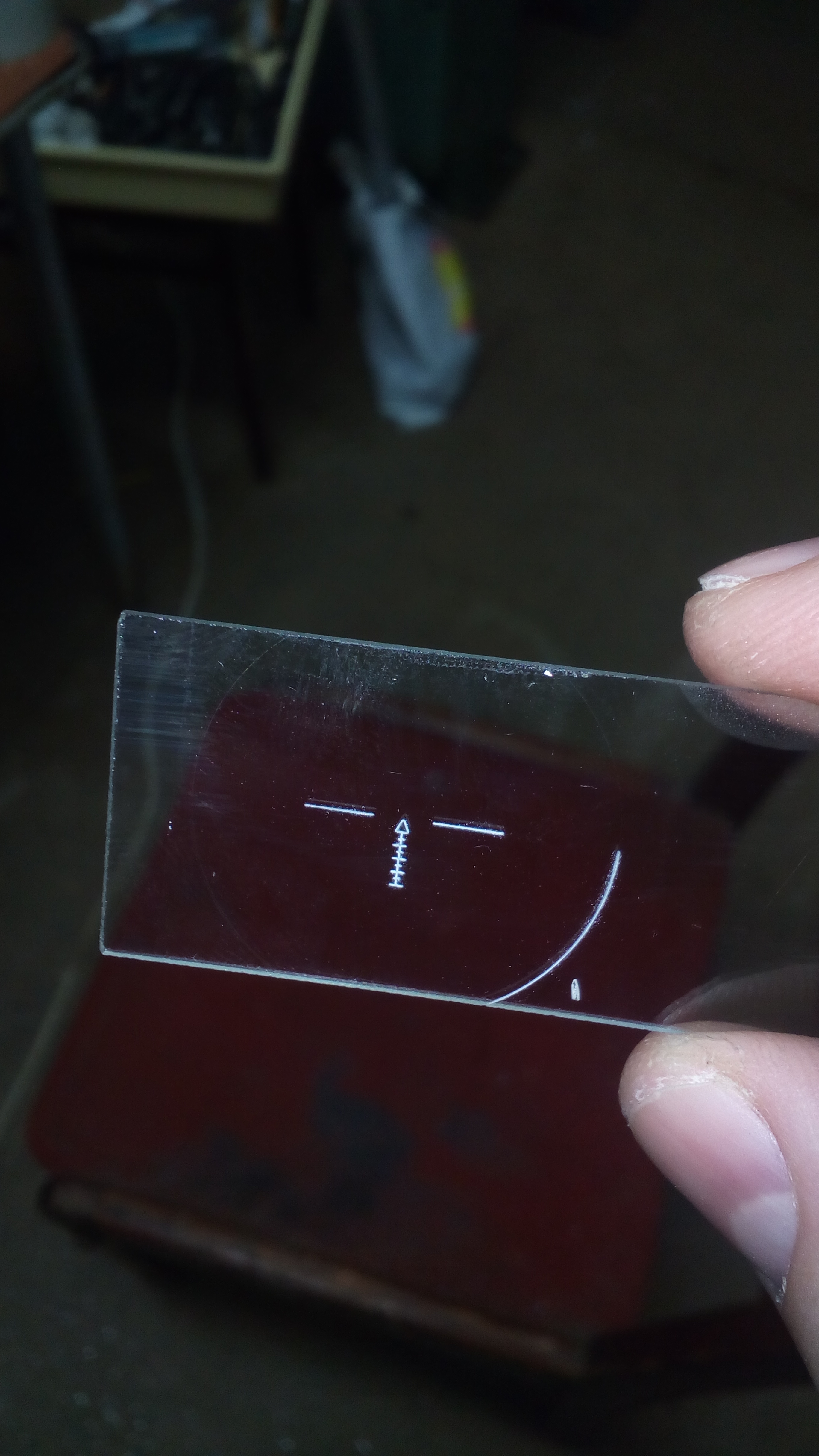

Случилось непоправимое. Загнулась моя любимая контора, которая гравировал мне лазером всякое на стекле. Пришлось изобретать своё.

nERV писал(а): Пришлось изобретать своё.
А как чернил стекло?

Никак, оно прозрачное.

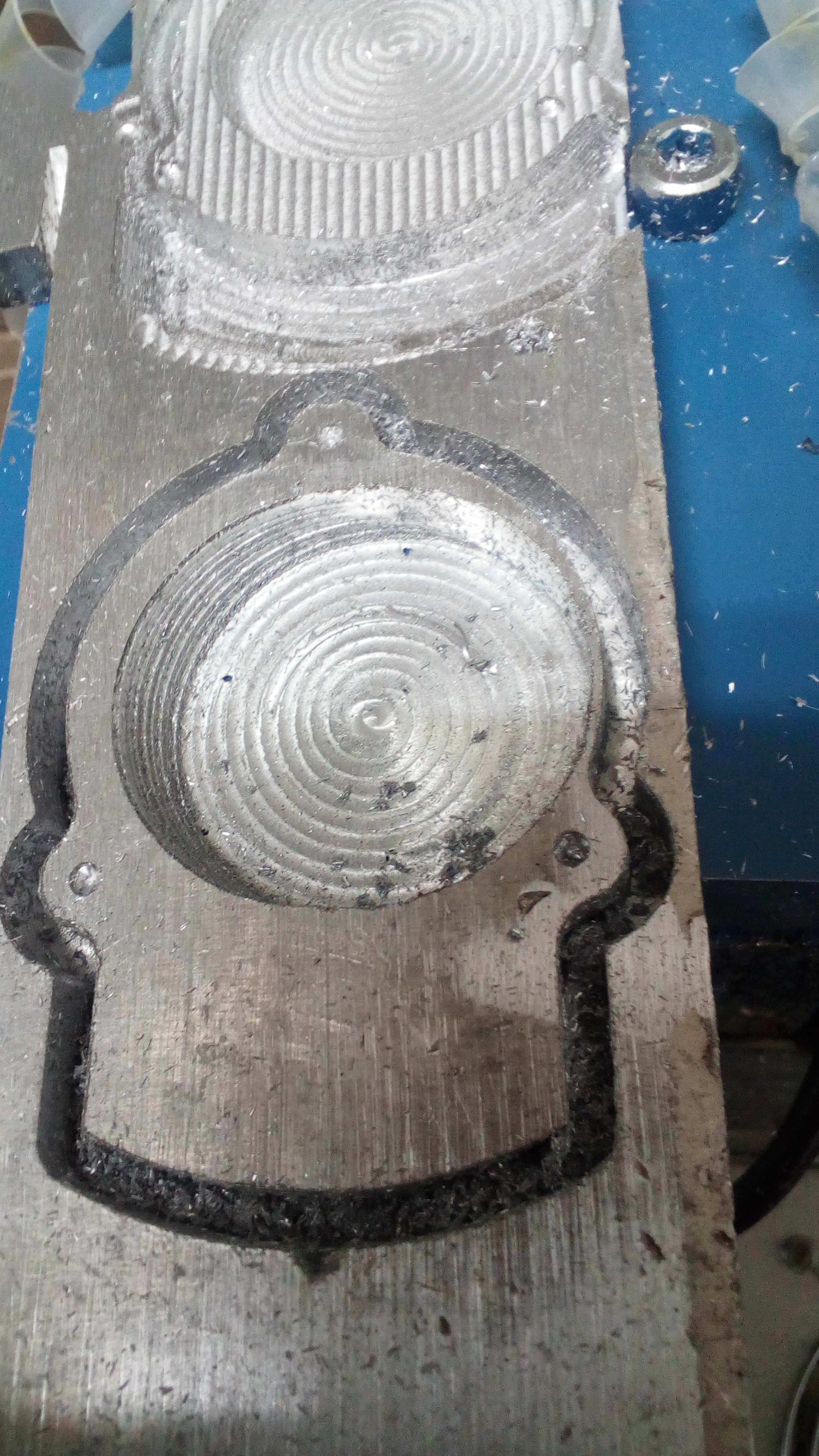

Только начал эксплуатировать станок с какой-то загруженностью, начали вылезать всякие бяки. То провод на одном из моторов внезапно перемкнуло, то вал мотора со шкивом обломился при обработке, ни с того, ни с сего.
А самое печальное, имею плавающую проблему с одной из осей станка. Периодически при обработке ось "у" даёт сдвиг обработки в одну сторону. И это случается иногда, отловить сложно. И моторчик на этой оси почему-то греется гораздо сильнее своих собратьев, хотя настройки драйверов одинаковы, да и моторчиков разных перепробовал штуки три уже.
На фото заметно, круглый карман фрезерован со ступеньками по глубине, а контур детали вполне сносно, хотя шагов по глубине одинаковое количество. И смещение это всегда строго по оси и строго в одном направлении
У кого какие мысли есть?

nERV писал(а):У кого какие мысли есть?
Довольно похожая ситуация была.
В моем станке драйвера осей Y,Z питались от одного блока питания, драйвера X1 и X2 - от другого, получше и помощнее. Периодически была проблема небольшого смещения Y и провала Z. Грешил на что угодно до тех пор, пока блок питания YZ не сдох. Повесил все драйвера на один оставшийса БП. Проблема исчезла.

1. Неперпендикулярность осей.
2. Ось шпинделя не параллельна ось Z.
3. При движении вперёд фреза отталкивается от материала влево.

nERV писал(а):то вал мотора со шкивом обломился при обработке, ни с того, ни с сего.
Ремень был перетянут.
