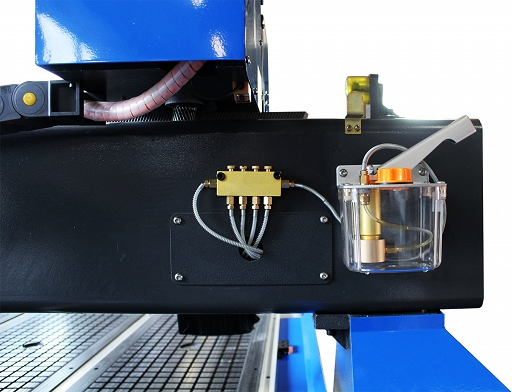

Добрый день.
На ЧПУ станке масляная система охлаждения, как на фото ниже.
При работе станка начинает течь масло на заготовку.
В чем может быть причина?

Большая подача скорее всего на ось Z, надо проверять дозирование.

new_design писал(а):На ЧПУ станке масляная система охлаждения
Ну правильно, обычно охлаждают инструмент и заготовку... :lol:
П.С. она же ручная - качайте меньше раз и подрегулируйте дозирование (чтоб меньше шло откуда капает).

а разве маслом охлаждают? я почему-то думал, что то система автоматического смазывания... Но на счёт накачивания это верно.
