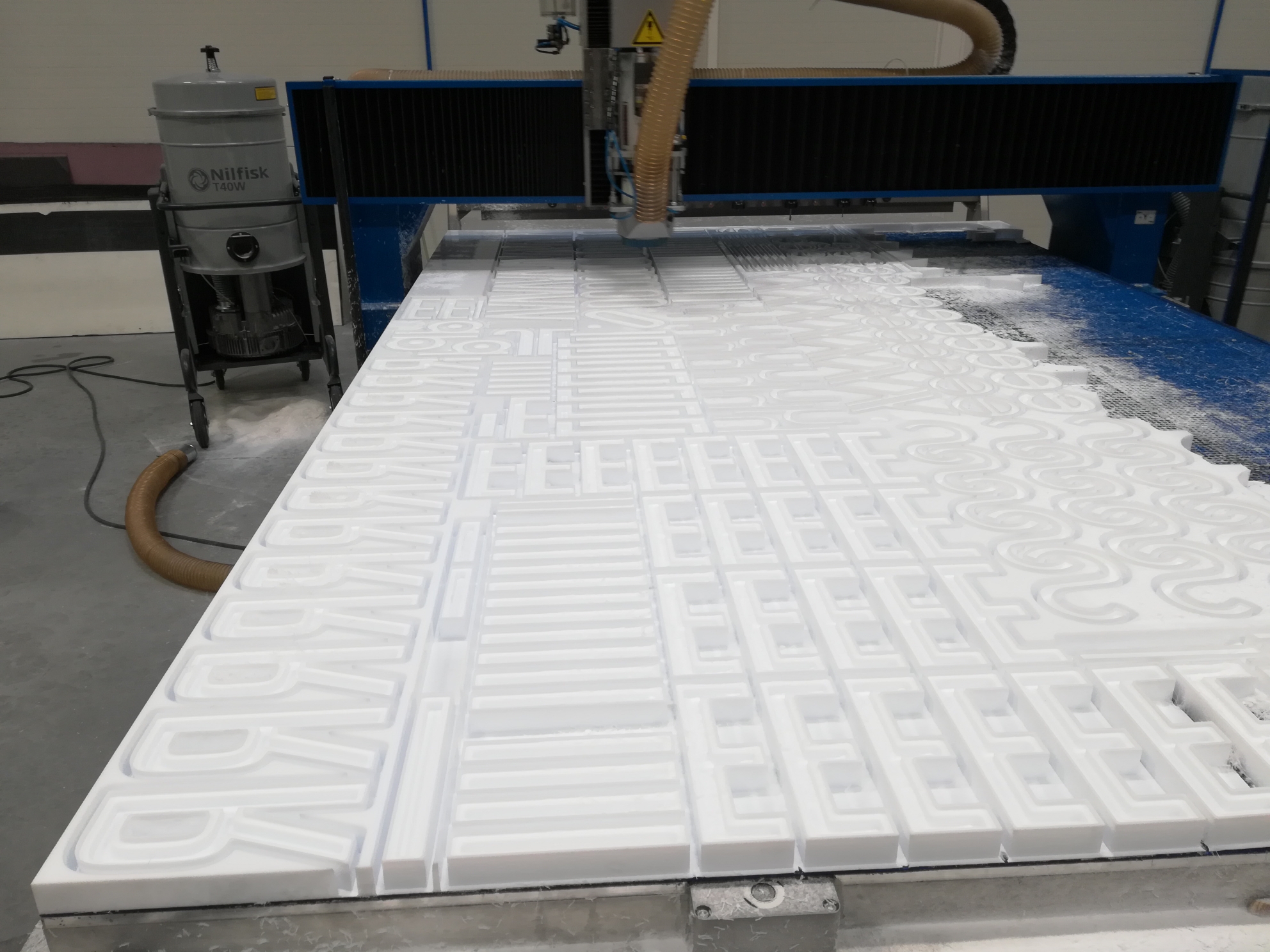

Проблема в производительности насоса. Высоковакуумный насос имеет низкую производительность и глубокий вакуум, воздуходувка наоборот. Высоковакуумный насос будет хорошо работать на "столе-шоколадке" с резинками пока не будет прорезана зона за резинку. Тогда вакуум испаряется, так как производительность насоса низкая. Воздуходувка имеет хорошую производительность, но вакуум слаб. По этому вакуумную магистраль надо делать с минимальным сопротивлением. Там работает поток воздуха. А поставив краны с выходом на 1 дюйм (а внутри и того меньше) пропадает поток. В результате ни потока ни глубины вакуума. Результат - детали держим руками и много платим для электричество. Самый хороший стол, который приходилось видеть - это на станках Mecanumeric. Там кстати стоит многоступенчатая воздуходувка на 15 кВт, подвод к станку диаметром 200 мм шлангом, шиберные клапана внутренним диаметром 110 мм, на стол 4*2 метра - 8 зон. Держит зверско.... Пытался я подключать этот насос к китайскому станку с шоколадкой, до стола вакуум не дошел. Весь просасывало через защитный клапан. Результат отстой.

Мой опыт вакуумного прижима говорит о том, что не надо прорезать нижнюю защитную пленку.
Не надо и всё.
Впрочем, я уже давно не в теме. Не справился.
Ну, в смысле бороться было не выгодно.
Не надо прорезать за шоколадку. Не надо, и всё.

lkbyysq писал(а):Могу ошибаться.
Не надо и всё.
Этим тоже пользуются, правда в крайних случаях. Когда материал дорогой и его мало... :hehehe:
