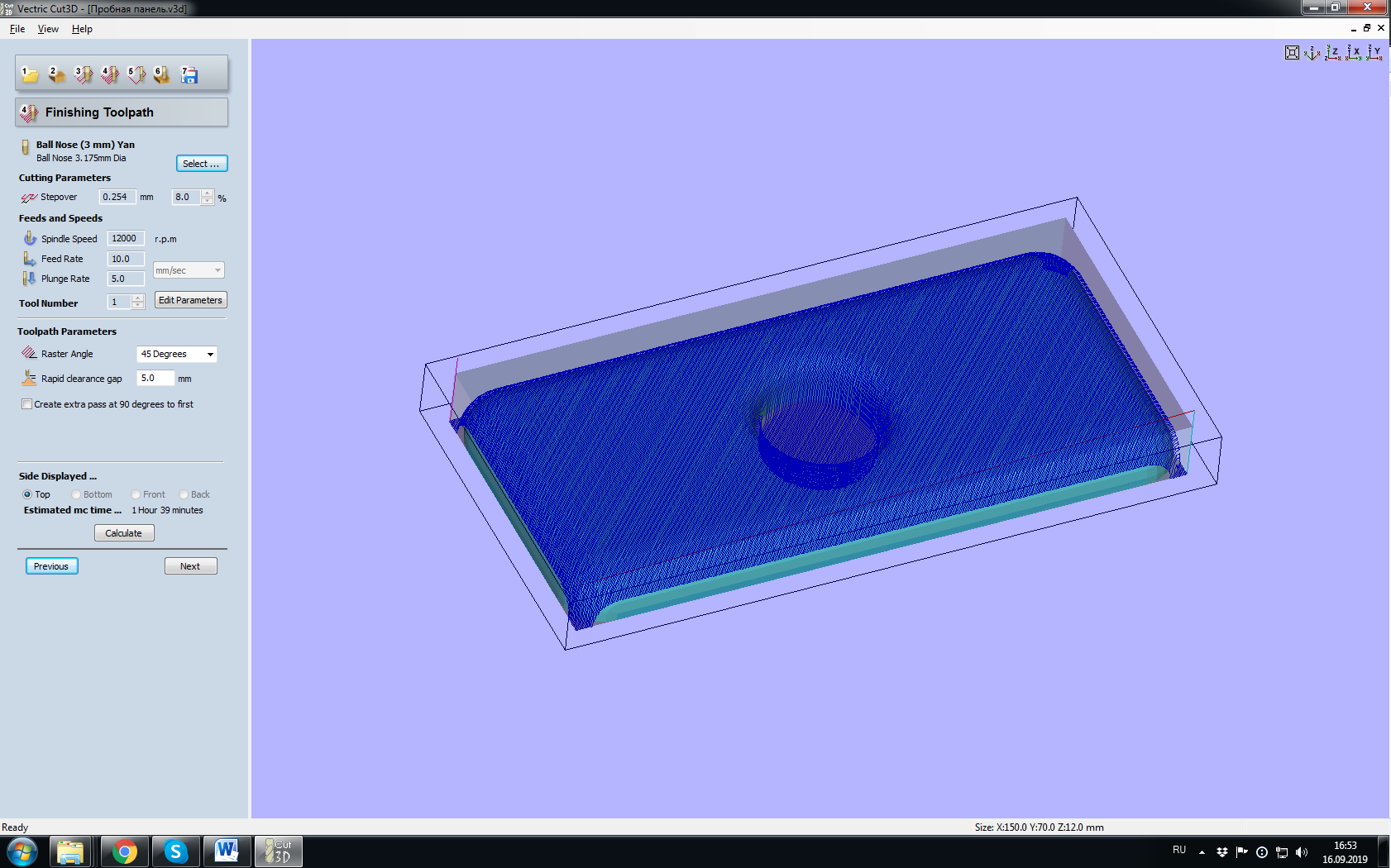

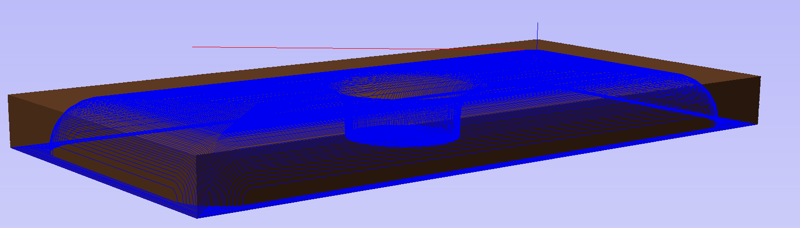

Прошу помочь с программой Cut3d
Сообщение Alaev »
Добрый день, коллеги!
Прошу совета по программе Cut3d.
Исходная модель выглядит вот так.
Исходная модель (9044 просмотра) <a class='original' href='./download/file.php?id=168994&mode=view' target=_blank>Загрузить оригинал (81.75 КБ)</a>
Исходная модель
А после обработки (после обрезки) детали на модели остаются бортики-наплывы толщиной около 0,5-1 мм.
Я не могу сообразить, как сделать так, чтобы их не было???
Модель после обрезки (9044 просмотра) <a class='original' href='./download/file.php?id=168993&mode=view' target=_blank>Загрузить оригинал (780.4 КБ)</a>
Сразу скажу, что никаких допусков или зазоров на обработку я не оставляю в программе. Все значения по нулям.

Границу обработки как задаете?

Я новичок в этом деле, поэтому прошу не судить строго за мои ответы. Я, наверное, ее никак не задаю. Полагаю, что программа сама определяет границу обработки относительно размеров детали и примененной фрезы для обрезки. Я приложу скрины всех промежуточных настроек, возможно, там есть полезная информация.

Можете модель скинуть, чтобы я проверил?
А пока попробуйте Material Size задать побольше на сантиметр, чисто для эксперимента

Я попробую. Модель во вложении.

Вам помогло задать размер заготовки чуть больше?
Я проверил (у меня Aspire) и, как будто, должно помочь

Добрый день! Был в разъездах, не мог ответить раньше. Нет, не помогло.
Просто увеличился размер заготовки. Фреза прошла точно там же, где и раньше.

Alaev писал(а):В Aspire такой проблемы нет?
Посмотрите, разница при генерации траектории по материалу в размер и по материалу с запасом
По-моему разница видна

Да, у Вас это действительно работает. Может быть у меня какая-то глючная версия программы? У меня 1.025.
Не знаю, разрешено ли это на форуме, но не могли бы Вы поделиться дистрибутивом Вашей программы (можно ссылку на облако, например)?
Я подозреваю, что проблема в ней, так как у меня замена размеров детали не изменила ровным счетом ничего.
