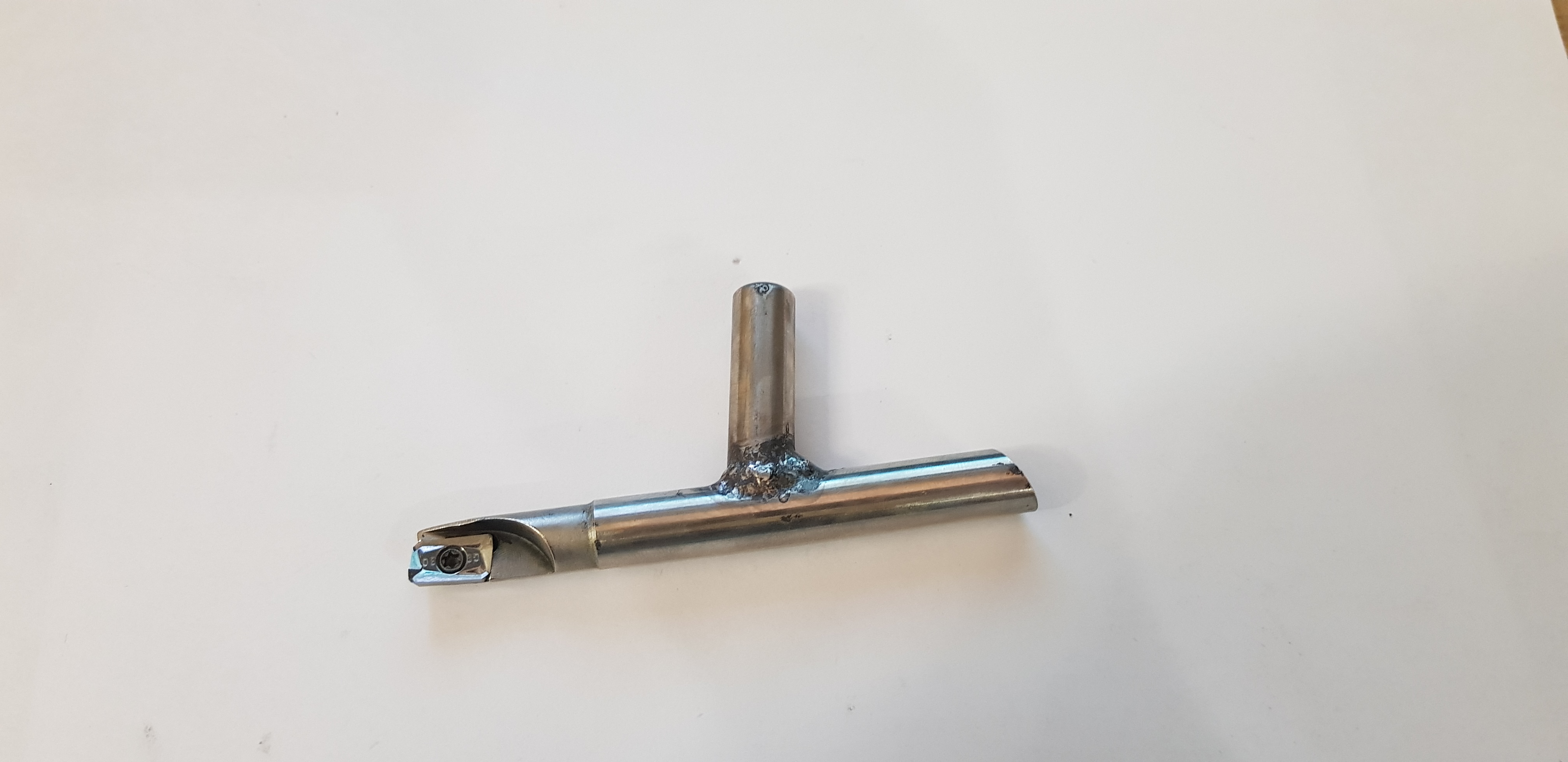

8000 обороты. буду эту пробовать балансировать иначе страх будет.

Все классно, кроме возможной несовместимости сталей гайки и резца.
Трешины в швах и подобное.
Макс, защиту используй, а-то такое творение может и в лоб прилететь неслабо.

Надо приделать контровку из проволоки или тросика :)
Re: Сковородочка
я пока незнаю куда использовать данную фрезу. мне 4х зубая нравится. а эта просто пришла идея в голову и сделал между делом поскольку сковородкостроение затягивает.

Ну что, подоспела вторая версия моего флай каттера - сабансированная.
Хвостовик 10мм, пластинки APKT1135PDFR-MA.
2019-11-22 22-37-03.JPG (2470 просмотров) <a class='original' href='./download/file.php?id=172355&mode=view' target=_blank>Загрузить оригинал (1.74 МБ)</a>
Поверхность:
2019-11-22 22-37-26.JPG (2470 просмотров) <a class='original' href='./download/file.php?id=172356&mode=view' target=_blank>Загрузить оригинал (2 МБ)</a>
3к обротов, подача от 30 до 300мм... на фотке помоему 70мм/мин
Сварено в среде аргона, побежалости убраны пастой ГОИ.
Кому нужно - есть тема в продаже. ;)
P.S. Да я знаю, что шпиндель надо выставить получше :hehehe:

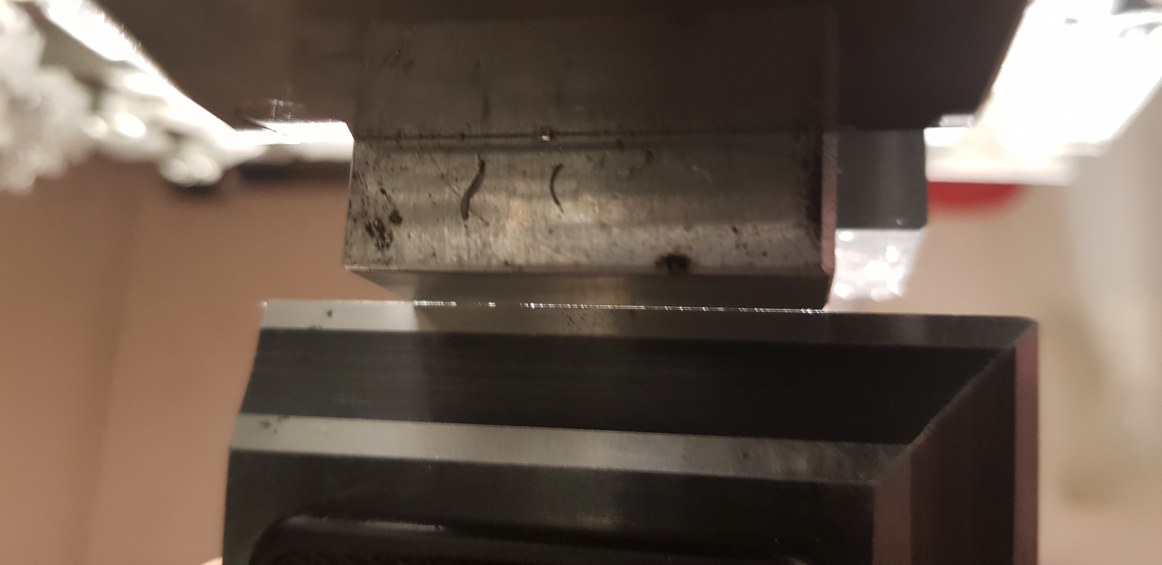

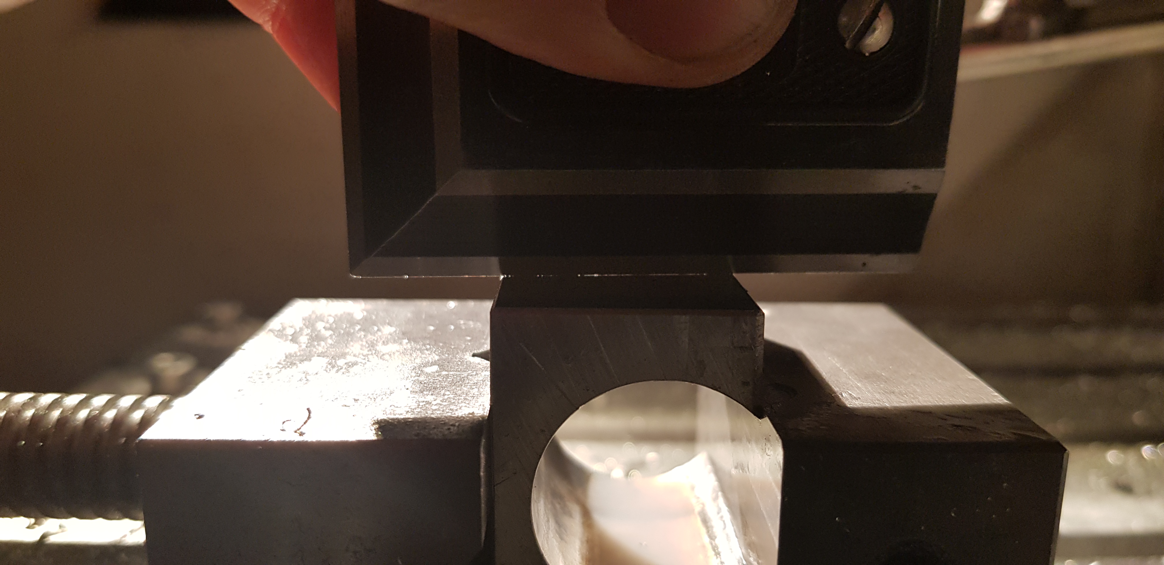

Таки да ,поверхность конечно блюстЮчая прям как у кота бубенчики ,а вот лекальную линейку приложить и глянуть что там на просвет еще никто не показал..........
ScrewDriver
Сообщения: 1866
Репутация: 498
Настоящее имя: Василий
Re: Сковородочка
Сообщение ScrewDriver »
niksooon писал(а):Таки да ,поверхность конечно блюстЮчая прям как у кота бубенчики ,а вот лекальную линейку приложить и глянуть что там на просвет еще никто не показал..........

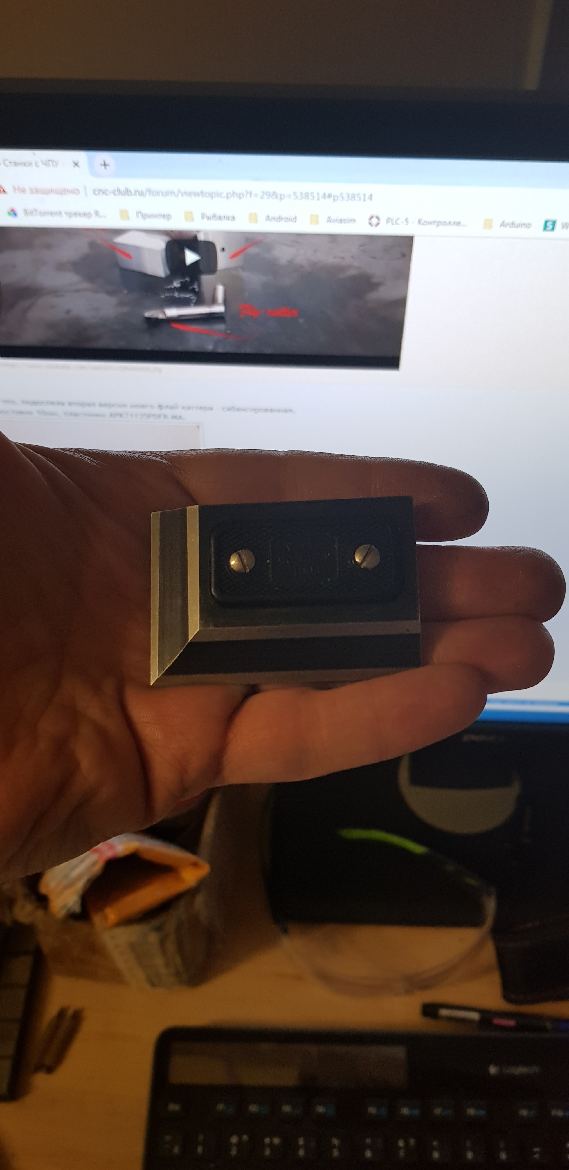

Знал же, что моя гиганская лекалка пригодится :hehehe:
2019-11-23 00-31-54.JPG (2455 просмотров) <a class='original' href='./download/file.php?id=172361&mode=view' target=_blank>Загрузить оригинал (855.81 КБ)</a>
Засим....
2019-11-23 00-31-03.JPG (2455 просмотров) <a class='original' href='./download/file.php?id=172362&mode=view' target=_blank>Загрузить оригинал (2.39 МБ)</a>
2019-11-23 00-30-46.JPG (2455 просмотров) <a class='original' href='./download/file.php?id=172363&mode=view' target=_blank>Загрузить оригинал (1.76 МБ)</a>
Последнее кверхногами, извинити, так вышло :hehehe:

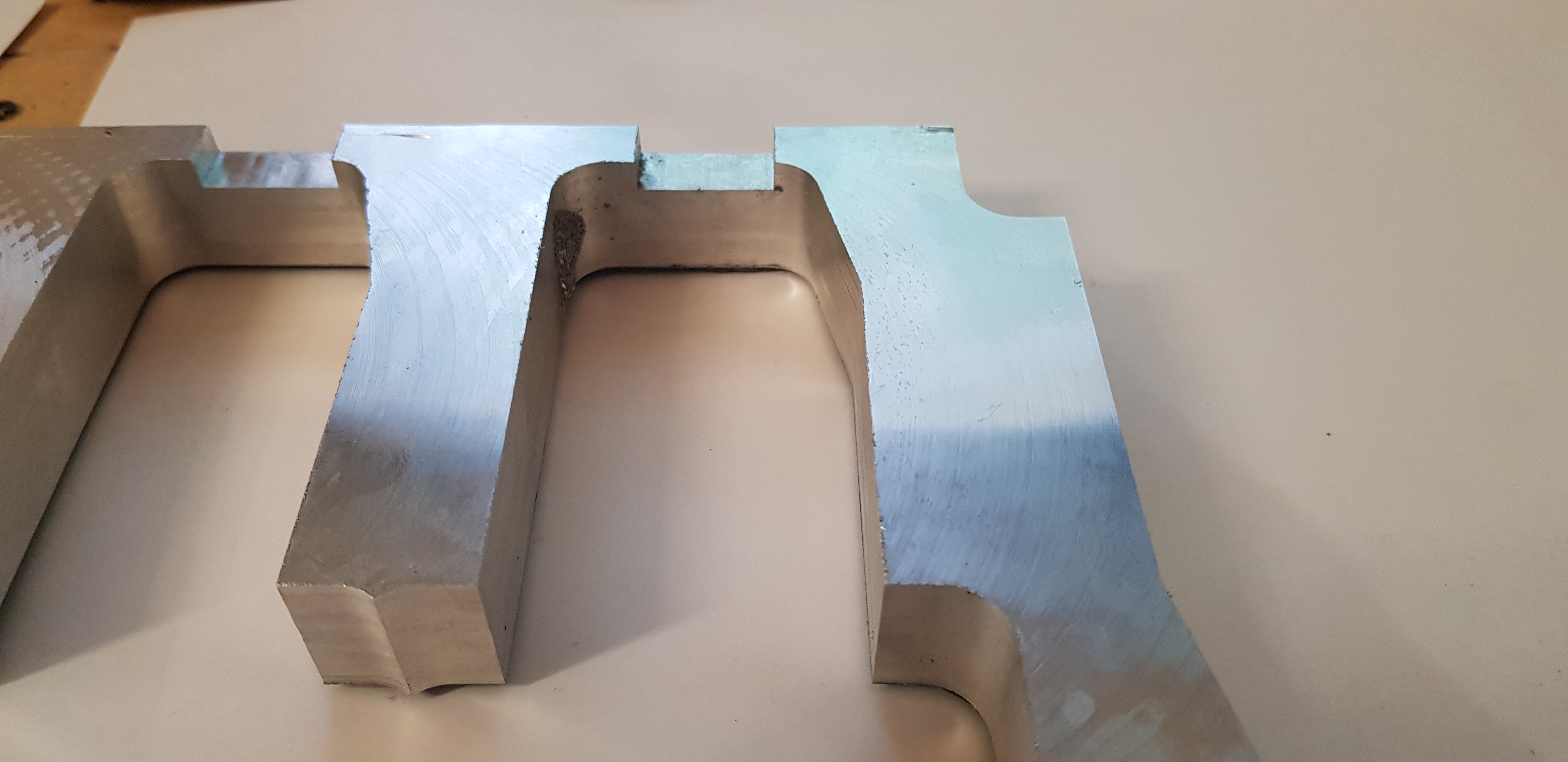

Re: Сковородочка
фреза отбалансирована подручными средствами и испытана. результаты испытаний радуют сьем до 1мм на подаче 1500 и оборотах 8000 https://www.youtube.com/watch?v=WY963Phyy6c

и охлаждать даж воздухом не надо, оно само)
Re: Сковородочка
ничего не включал из охлаждения.
