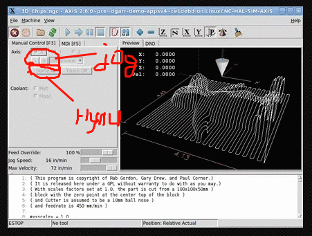

Только что добрался до самой программы cnc и тут возник такой вопрос, где кнопки?)
А именно кнопки чтоб перемещать станок по осям, обнулять выставленные координаты?)

Сообщение nkp »
radlif писал(а):де кнопки?
Выделение_048.png (3329 просмотров) <a class='original' href='./download/file.php?id=172381&mode=view' target=_blank>Загрузить оригинал (117.19 КБ)</a>
http://linuxcnc.org/docs/2.7/html/gui/axis.html

Сообщение radlif »
А интерфейса наподобие Grbl нету?)
