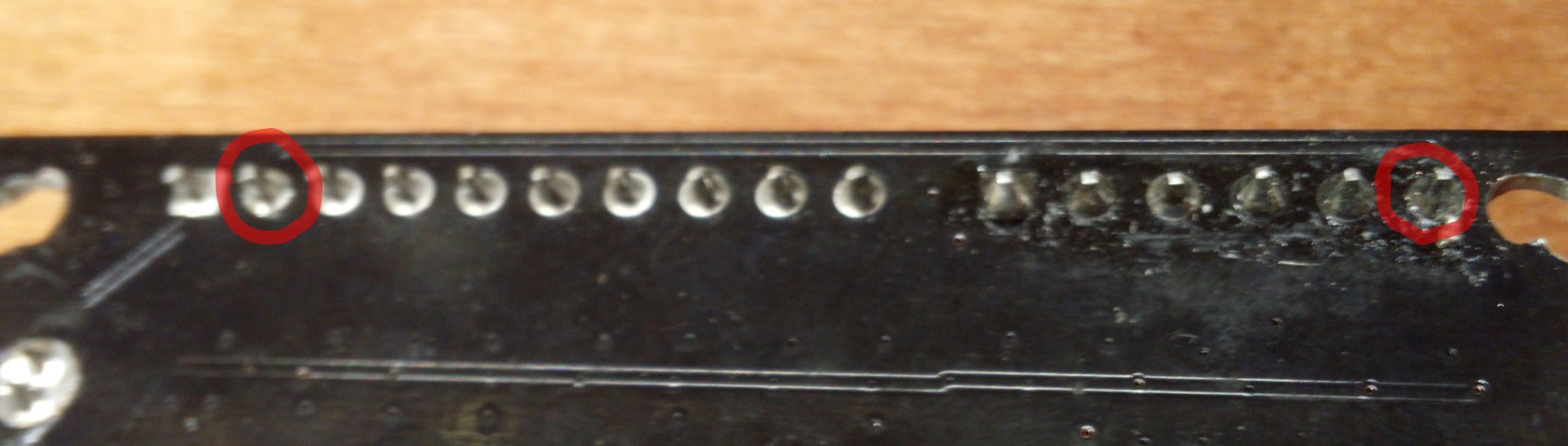

Проверил у себя: Gnd и 0V (экран SD) не соединены непосредственно между собой, похоже что через диод или LM, т.к. при замерах напруг относительно Gnd и 0V значения отличаются на ~0.4В.fugi1 писал(а):Чем обосновал? Если они и так по любому уже соединены в самой плате.
Хорошая идея, тем более что в шкафу чпу уже есть БП на 12В, и не надо с +24 заморачиваться.fugi1 писал(а):Как вариант, можно и вообще не использовать эту микру, а просто подать 12 вольт после неё

В общем, китайцы ещё сюрприз приготовили. После некоторого времени работы ШД начинают плавать обороты, замедляясь, жмёшь на середину платы, едут скорее, на левый край, медленнее. Ща буду разбираться.
По случаю сфоткал ноль и GND, на фото точки с обратной стороны и дорожка соединяющая эти два вывода, потому они УЖЕ соединены.
Но. На входе питания (до микры 24->12 вольт) стоят два диода, один на плюс, второй на минус. Потому если прозванивать между разъёмом питания, то всё верно, будет падение 0.4 вольта, на диоде. Я по нулю перемкнул диод, зачем он там? хватит и по + питания.
