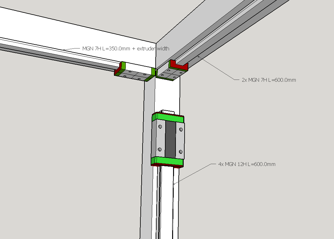

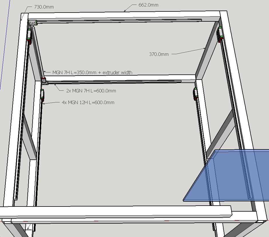

Уже готов заказывать профиля и рельсы Hiwin MGN 7H, хотел бы послушать конструктивную критику этого чпу и внести финальные правки.
Главная идея этого станка - минимальный вес каретки с боуден экструдером.
XY будет на оригинальных Hiwin MGN 7H, все рельсы обращены вниз.
По верху рельсы портала будет цельная усилительная пластина из дюрали которая по бокам крепится к кареткам MGN 7H;
Z будет на четырех китайских MGN 12H, они остались от старых экспериментов и большей точности для оси Z мне пока не нужно.
Ремни по XY: 10мм GT2 fiberglass
Стол на SFU1605 и качественных опорных подшипниках (2 или 3 ШВП, еще не решил, но пожалуй начну с двух);
Шпули и обводные ролики: на первых порах закажу с aliexpress (POWGE), а дальше посмотрим, может буду менять.
Рама собирается из труб 25х25х2.3 из 6082 сплава и будет обшиваться сьемными панелями из ДСП или МДФ, сверху тоже будет такая плита в виде рамки
Профиля пожирнее чем 25х25х2.3 нет в наличии, есть только более габаритная труба 50х50х2
Шаговики будут устанавливаться снаружи
Рабочее поле:
Возможность установки силиконовой грелки 300x300 или 600x300мм.
Идея в том чтобы можно было установить одну или две грелки 300x300мм и сверху стекло 300x300 или 600x300, такая вот модульная конструкция чтобы не греть габаритный стол по чем зря если печатается небольшая деталью
Вопросы:
Каретки MGN7 в наличии есть только H-типа, боюсь что у них окажется слишком большой преднатяг.
На какой максимальной скорости сможет двигаться каретка MGNR7H?

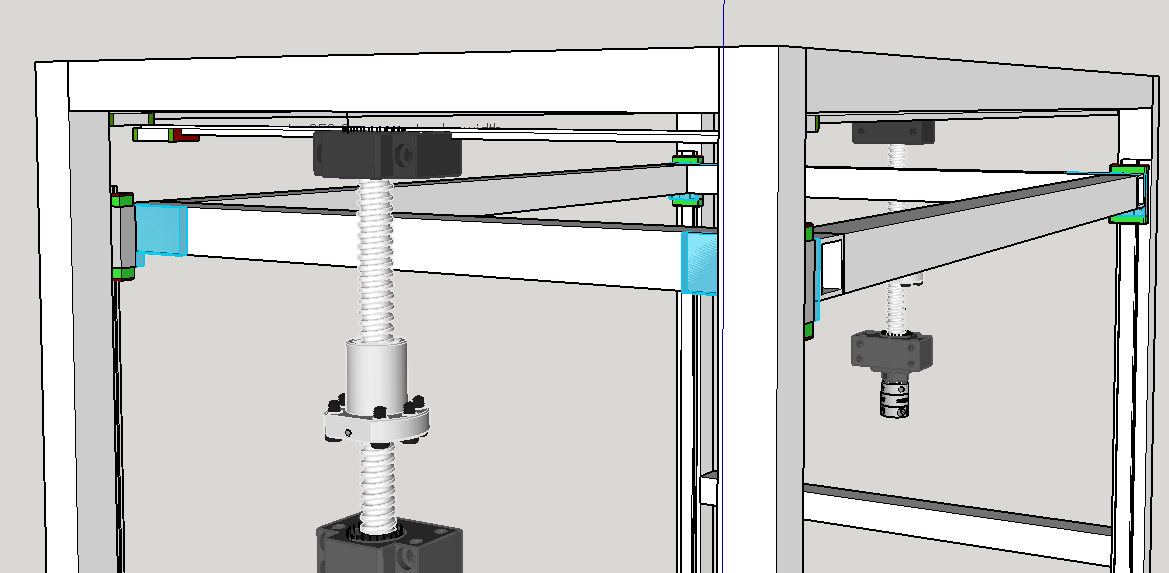

Прорисовал габарит стола и швп
3.png (4256 просмотров) <a class='original' href='./download/file.php?id=171284&mode=view' target=_blank>Загрузить оригинал (44.83 КБ)</a>

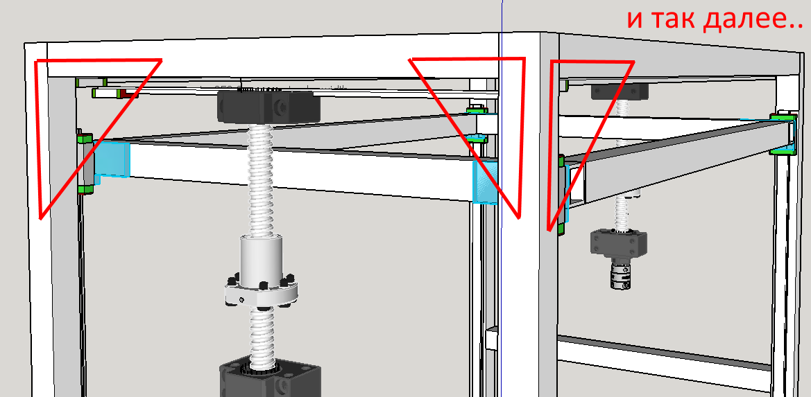

Сообщения: 7490
Re: Покритикуйте конструкцию Core XY на Hiwin MGN 7H
3.png (4240 просмотров) <a class='original' href='./download/file.php?id=171287&mode=view' target=_blank>Загрузить оригинал (60.66 КБ)</a>
arkhnchul
Сообщения: 1773
Репутация: 339
Откуда: москва
Сообщение arkhnchul »
дык там ж сплошная обшивка планируется, смысл в отдельных укосинах?
Сообщения: 7490
arkhnchul писал(а):дык там ж сплошная обшивка планируется, смысл в отдельных укосинах?
Если стенки будут быстросъёмными, стационарные укосины нужны :) Иначе после очередного съёма стен, конструкция потеряет геометрию.

Immortal88
Сообщения: 126
Зарегистрирован: 04 окт 2016, 13:38
Сообщение Immortal88 »
Фрезерованные укосины из 4мм гетинакса конечно же будут, просто я еще не нарисовал их.
Хотел сделать из дюрали, но не нашел где купить обрезок листа, думаю жесткости советского гетинакса вполне хватит
