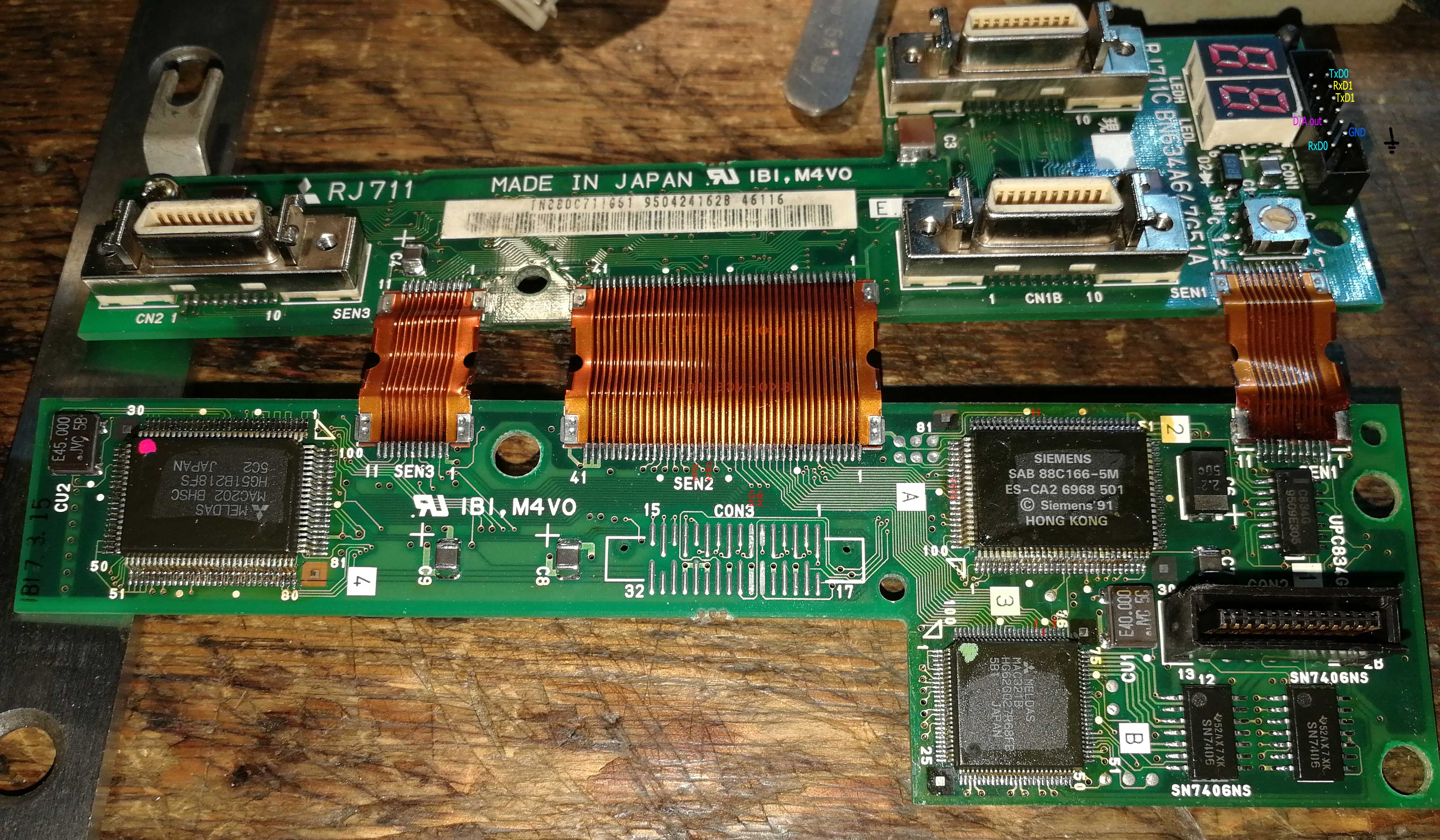

тут немножко некрохакинга... оживлял процессорную плату от древнего сервоусилка Mitsubishi MDS-A-SVJ после неудачной попытки ремонта. убрал где смог горы лишнего припоя, нашел соплю между ногами QFP, отмыл от флюса. завелась, но мотор не видит - AL.18, ошибка начального обмена с энкодером. наудачу поменял трансиверы - не помогло. энкодер запросы видит и отвечает, до ASIC ответы доходят, но не работает. фирмварь на этих усилках я когда-то уже ковырял и давно хотел найти отладочный порт. на диагностическом разъеме обнаружилсь процовые UARTы, подключился терминалкой, сдампил память. а фирмварь старая и ну прям сильно от моей отличается...
проц 88C166 - простейший, ковырять одно удовольствие после этих V850.. и вся прошивка - 32KB, вместе с загрузчиком и монитором. в общем без проблем нашел как программировать флэш, написал заливалку, с третей попытки прошил новую фирмварь и моторчик определился и заработал.

merkwurdigliebe, а микруха Симеса шо там делает?

процессор, собсно
https://en.wikipedia.org/wiki/C166_family
наши, кстати, такие 1887ВЕ6Т делают для космоса или войны: https://niiet.ru/wp-content/uploads/pub12.pdf

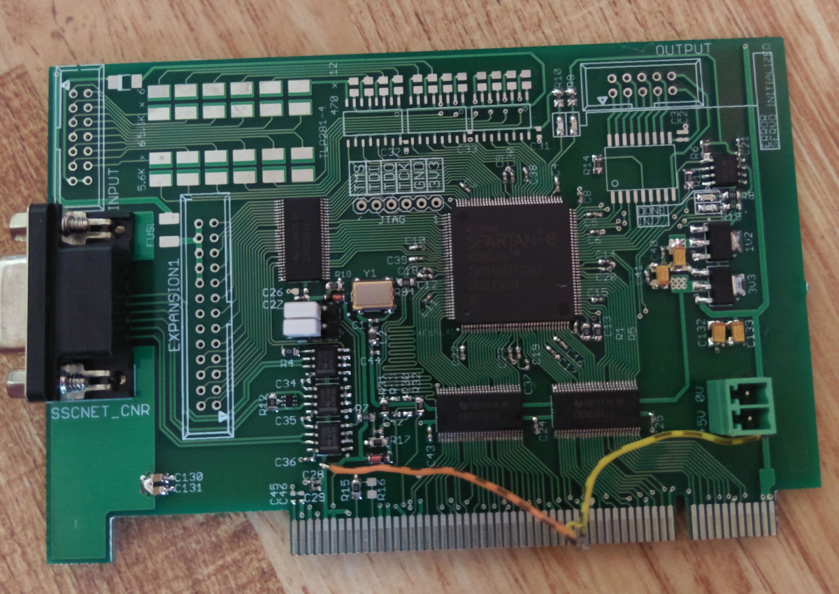

хехе.. функциональный аналог YSSC2P из вьетнама. чувак по фоткам из энторнетов восстановил топологию, развел плату, спаял, нарыл где-то прошивку. и запустил бы, если бы не моя подленькая защита от копирования... риспект! пообещал ему помочь, думаю взлетит :)
yssc2p-vn-sm.jpg (3360 просмотров) <a class='original' href='./download/file.php?id=181715&mode=view' target=_blank>Загрузить оригинал (310.83 КБ)</a>
Re: Контроллер YSSC2P для серво Mitsubishi SSCNET-II (MR-J2S
merkwurdigliebe писал(а):нарыл где-то прошивку
Где можно нарыть прошивку? С твоей платы наверно и содрали ;)
merkwurdigliebe писал(а):пообещал ему помочь
Смысл?
merkwurdigliebe писал(а):думаю взлетит
Наштампуют и будут по руб двадцать продавать :)

прошивку - мож выкладывал на сайте, не помню.
да не, не думаю что для масс продакшн. с чуваком пообщался немножко, я ему верю :)
