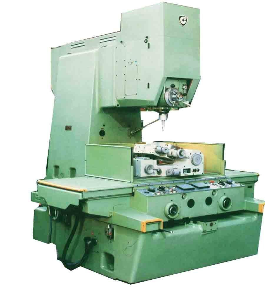

И швп на нашем станке стоит 50. Станок отечественный.
331977307_w640_h640_koordinatno-rastochnoj-stanok-2e450af1-1.jpg (3164 просмотра) <a class='original' href='./download/file.php?id=172149&mode=view' target=_blank>Загрузить оригинал (72.19 КБ)</a>
