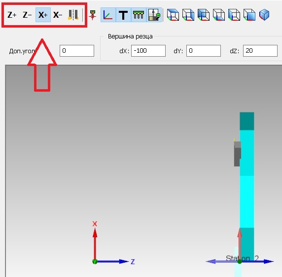

Добрый день! Подскажите как изменить направление фрезерного инструмента при токарно-фрезерной обработке в противошпинделе? Как расположить инструмент параллельно оси Х?

Re: SolidCAM
В таблице инструментов- монтаж
Там можно задать направление и смещение
Смещение проверять, у меня пост не выводит смещения
Re: SolidCAM
alex_mash писал(а):Подскажите как изменить направление фрезерного инструмента
потыкай тут
Безымянный.jpg (3337 просмотров) <a class='original' href='./download/file.php?id=172113&mode=view' target=_blank>Загрузить оригинал (46.25 КБ)</a>

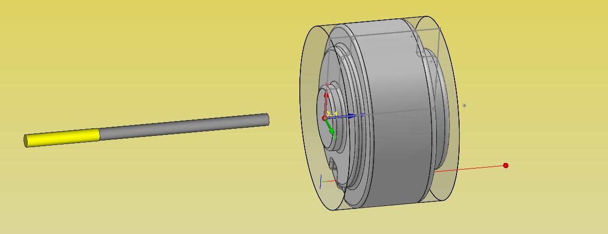

Подскажите пожалуйста, как описывать отрезание детали от основания заготовки с помощью дисковой фрезы? Задолбало вручную команды писать в MDI.
Re: SolidCAM
на быструю руку набросал, траектория контур, указал контур, выбрал шпоночную фрезу - готово.

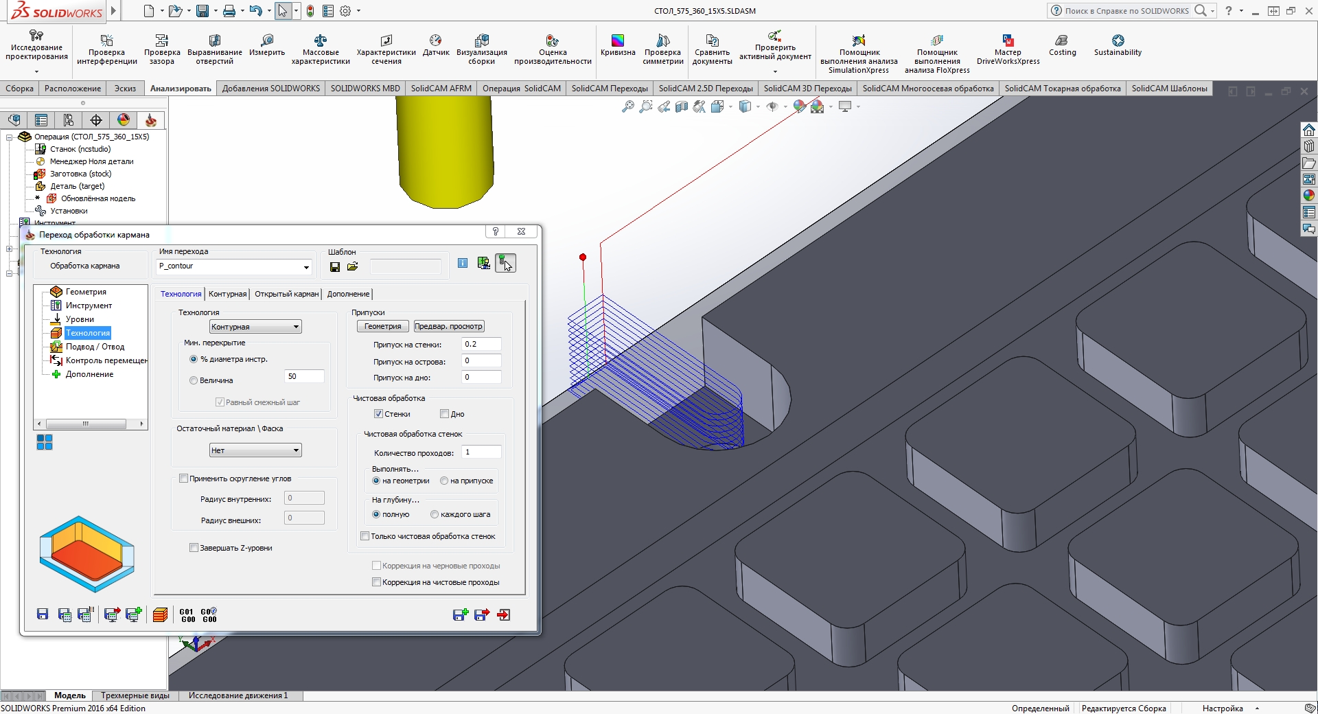

Всем здравия!
Делаю фрезеровку кармана с чистовым проходом.
Фрезеровка кармана выполняется как и задаю попутно, а чистовой проход встречно (по графике в SolidVerify).
Как сделать чтобы и чистовой проход попутно был ? Настройки никак нет.
Пробовал сменить направление контура на против часовой и поставить встречную фрезеровку, результат тот же. Карман попутная фрезеровка, чистовой проход встречное.
карман.jpg (3019 просмотров) <a class='original' href='./download/file.php?id=172667&mode=view' target=_blank>Загрузить оригинал (656.79 КБ)</a>
Re: SolidCAM
Эту операцию можно ведь и траекторией контур сделать

Сообщение molchec »
Ну да это место можно и по технологии контур, если фреза соответствующего диаметра.
Но далее у меня, там видно на скрине, решетка фрезеруется. Там нормально генерируется попутно для черной и чистовой обработки.
Хочется понять, это я не так что делаю, или прога глючит :-)
