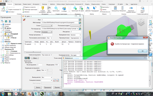

Уже долгое время не знаю, как записать файо УП.
От безысходности создал тему и очень надеюсь на вашу помощь...
В общем, траектория вроде как нормальная, судя по визуализации, но создавать NC файл не хочет, пишет "Ошибка постпроцессора - соединение прервано"

error NCB0233: Can't reach desired tool direction (-1, 0, 0).
Location:
object: ToolpathMilling, function: AddMoveMxs, toolpath: По кривой
object: Program
object: ProgramBuilderNC
record: #121 (5000 / 5)
object: CLDATAReader, function: ReadCLDATA
Complete
Фотографию тоже приложу и проект https://yadi.sk/d/DxjpnPygfp62Cw

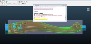

Попробовал абсолютно все, но результато не дало, может быть в моей траектории по кривой что-то не так?
1.png (12711 просмотров) <a class='original' href='./download/file.php?id=171862&mode=view' target=_blank>Загрузить оригинал (293.7 КБ)</a>
2.png (12711 просмотров) <a class='original' href='./download/file.php?id=171863&mode=view' target=_blank>Загрузить оригинал (268.51 КБ)</a>
3.png (12711 просмотров) <a class='original' href='./download/file.php?id=171864&mode=view' target=_blank>Загрузить оригинал (296.78 КБ)</a>
4.png (12711 просмотров) <a class='original' href='./download/file.php?id=171865&mode=view' target=_blank>Загрузить оригинал (298.54 КБ)</a>

Если Ваша Основная ЛСК будет сопадать с Глобальной, то всё должно получиться.

Нужно повернуть кривую. Она по отношению к модели под углом.

Да, и это тоже.
