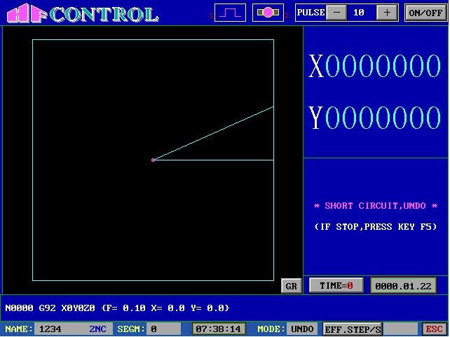

Здравствуйте. Нам привезли китайский эрозионный станок DK7725.
Проблема заключается в том, что станок не хочет начинать рез. После того как создали программу, отредактировали режимы и, соответственно запустили программу он выдает следующее
26ef2470c1fb3b9a0353f695e6dedb66.jpg (19399 просмотров) <a class='original' href='./download/file.php?id=23519&mode=view' target=_blank>Загрузить оригинал (61.94 КБ)</a>

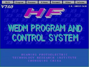

Програмное обеспечение станка следующее
c1395118c5f7f56281618ae69c0a138a.jpg (19399 просмотров) <a class='original' href='./download/file.php?id=23518&mode=view' target=_blank>Загрузить оригинал (128.26 КБ)</a>
Подскажите пожалуйста как устранить данную неполадку. Связь со станком есть, даже выставили центр отверстия.

IVeGotAMachine писал(а): он выдает следующее
В смысле short circuit? Может проволока закорочена где-то?

short circuit - короткое замыкание. Причем не могу понять, почему коротит, ведь проволока центр отверстия облавливает нормально. Про короткое замыкание пишет даже тогда, когда проволока не продета через ролики (т.е когда задаю через стойку либо команду +Cut, либо -Cut) :wik:

Да, но по идее при дохлом генераторе то и не включится облавливание отверстия, нет?
