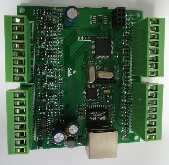

Re: Контроллер для LinuxCNC (Ethernet + STM32)
Глянул что ещё есть в продаже для прикручивания к LinuxCNC. Попалась парочка интересных и недорогих IO плат (Ethernet, STM32, 25$). Вкупе с китайским контроллером будет неплохая Ethernet компания.
16 - ADC, 8 - 4-20мА, 2 - RS485 (4363 просмотра) <a class='original' href='./download/file.php?id=171751&sid=a34763da1fda8c28a00abd4081205d46&mode=view' target=_blank>Загрузить оригинал (127.55 КБ)</a>
10 опто-входов, 8 реле-выходов (10А) (4363 просмотра) <a class='original' href='./download/file.php?id=171750&sid=a34763da1fda8c28a00abd4081205d46&mode=view' target=_blank>Загрузить оригинал (360.55 КБ)</a>

MX_Master писал(а):лянул что ещё есть в продаже для прикручивания к LinuxCNC. Попалась парочка интересных и недорогих IO плат (Ethernet, STM32, 25$). Вкупе с китайским контроллером будет неплохая Ethernet компания.
А можно ссылки на эти девайсы. И сколько их можно повесить на одну сетевуху?) ато бывает надо 40-50 входов и столько же выходов. использую месы и pci-e 2хLpt. Подумывал для очпушивания старых пультов сдвиговые регистры для ардуины, вот только руки не доходят.

ссылки на девайсы:
https://item.taobao.com/item.htm?id=598530573295
https://item.taobao.com/item.htm?id=17981626785
Но стоит учесть ещё кое-что. Чем больше устройств, тем больше времени уйдёт на общение с ними. Сервопериод у нас, стессна, не резиновый ;) Поэтому, если надо порядка 100 пинов IO, лучше взять 1 многолапый микроконтроллер на макетке без развязки и добавить к ней жменьку отдельных модулей с развязкой. Так будет дешевле по цене и по времени общения с ЧПУ. Например, можно взять макетку NUCLEO-H743ZI (фото в первом посте темы), на ней порядка 100 свободных пинов. Рядом прикрутить любые модули опто-развязки. Соединить всё эту компанию короткими проводами. Всё.
