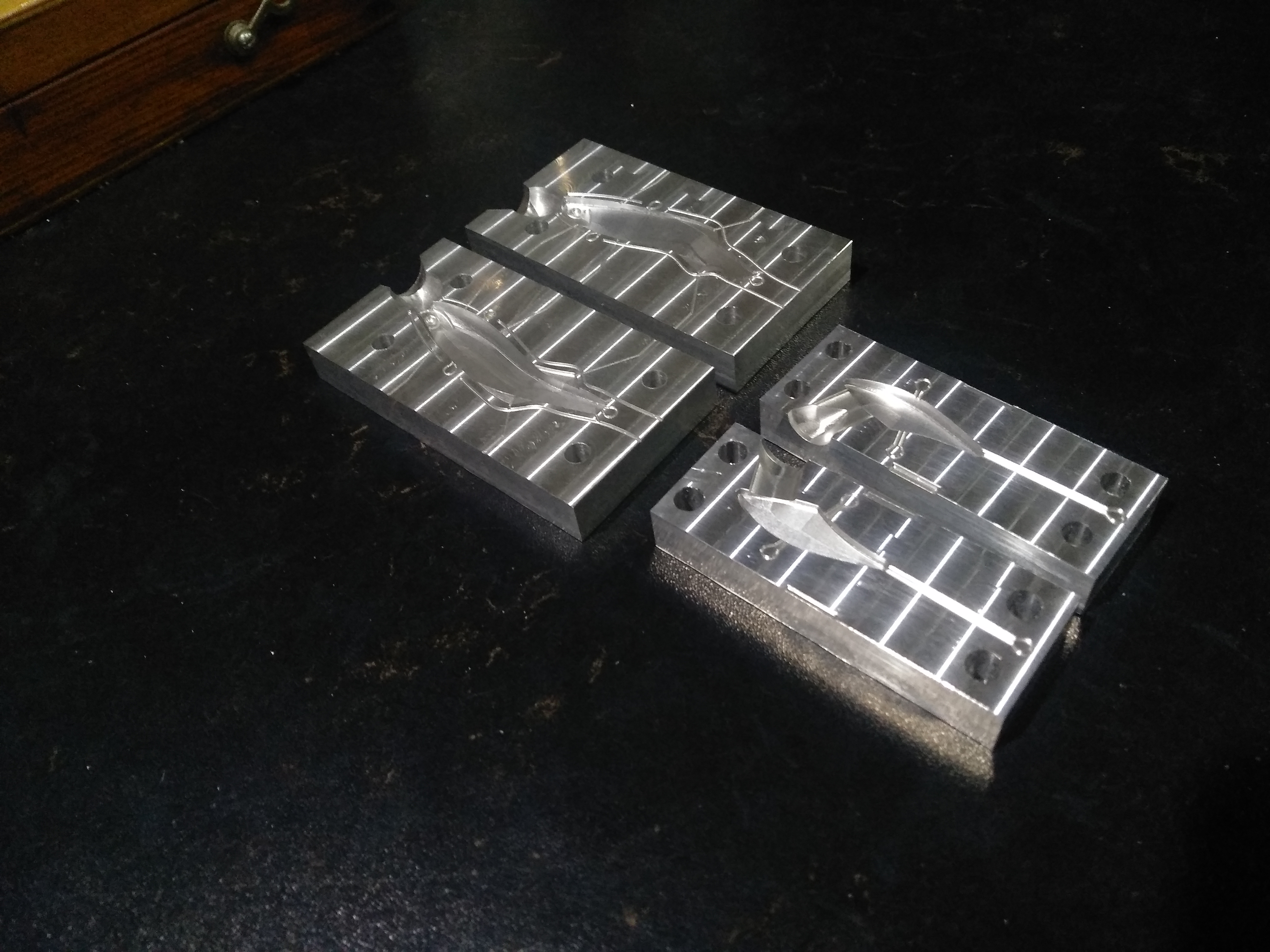

Сообщения: 4510
Re: Станок 600х400х150 мм
32 часа только на чистовую... Остальное в принципе быстро
P.s.Чистовая фрезой 0,6 мм
IMG_20191113_191448.jpg (3653 просмотра) <a class='original' href='./download/file.php?id=171879&mode=view' target=_blank>Загрузить оригинал (2.9 МБ)</a>
mikehv
Сообщения: 2115
Репутация: 1175
Откуда: Иваново
Сообщение mikehv »
sima8520 писал(а):32 часа только на чистовую... Остальное в принципе быстро
под ротационное литье форма?
Сообщения: 4510
Да, центробежная форма
