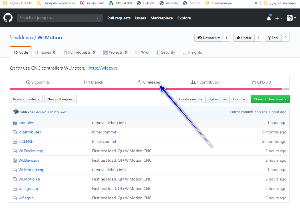

Сообщения: 4605
Re: Контроллеры ЧПУ WLMotion
Bender писал(а):Здравствуй GitHub https://github.com/wldevru
Выложили первые исходники и небольшой проект для теста...
Вот тут удобно размещать, и скачивать различные версии скомпилированных программ, а так-же можно сделать отдельный репозиторий где выкладывать прошивки без исходников.
2019-10-22_122458.png (5158 просмотров) <a class='original' href='./download/file.php?id=170838&sid=3f9ba2cf727e092bff7870795e755572&mode=view' target=_blank>Загрузить оригинал (60.24 КБ)</a>
Ну и конечно тут есть удобная возможность "issue" где размещаются списки ошибок, статусы их закрытия, и прочее.
