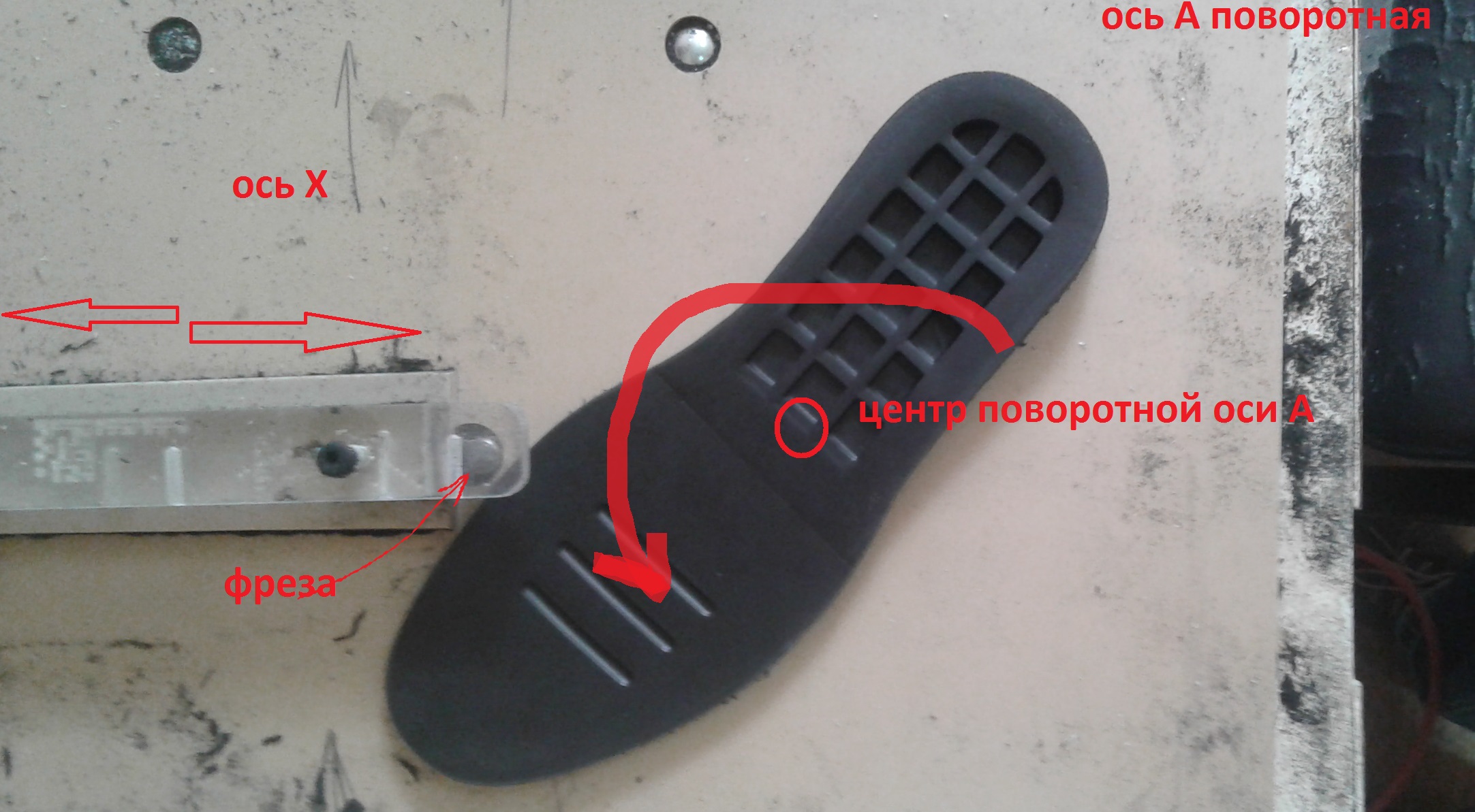

Подскажите пожалуйста программу(как можно проще) для написания G-кода ,
задача только одна .
Из dxf файла контура детали получить G-код, хочу сделать станок для фрезеровки(шлифовки) уреза подошвы из микропоры.
две оси , ось А поворотная и ось Х линейная, фреза перпендикулярна поворотной оси.
Я знаком с VisualMill 5.0 , но там такого не нашел.
фото для понятия процесса
станок.jpg (4545 просмотров) <a class='original' href='./download/file.php?id=167143&mode=view' target=_blank>Загрузить оригинал (460.34 КБ)</a>

А станок уже есть? просто может проще обгон по копиру сделать (я про станок с копиром), резину между двух фанерок (они же шаблоны) и фрезой с роликом обкатать по шаблону (шаблонов нарезать не проблема), просто сомневаюсь, что без поджима сможете резину номально фрезеровать ИМХО

Какая-то довольно гемморойная кинематика. XY-то чем плоха, зачем XA ?
Для XY можно писать хоть в блокноте...

Станка нет, пока делаю тем что на фото , поворачиваю руками, фреза с подшипником и шаблон из винипласта 4мм.
Возможно и нет смысла делать станок чпу, но у меня лежит без дела редуктор , да и все что нужно покупать не прийдется хочется поэкспериментировать

Да просто лежит без дела хороший редуктор и серва к нему , хочется сделать что то не стандартное .
Да и в плане безопастости для работника кинематика с поворотной осью мне видится лучше.
Но возможно я и передумаю и сделаю стандартную кинематику.

Для ХА тоже можно писать в блокноте, или любом текстредакторе.

а как пересчитывать координаты х,у в координаты Х, А(градусы) да еще с учетом диаметра фрезы ?
