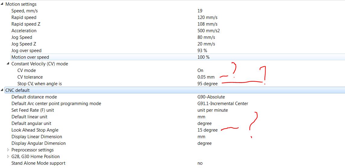

Посмотри в моём скрине, надо ли поменять параметры , которые под вопросом, для
тестовой УП ? Или так будет нормально?

nik1 писал(а):Хорошо, начну с начала .
В прошлый раз стартовал с нулевой позиции.
Ускорение на сколько ставить ?
Для файла arc4x.zip - все ускорения 100 мм/сек²
стартовая позиция X84.0290 Y-122.5850 Z0.0000
Но, вот как настроить эти параметры - ума не приложу,
Что такое CV Tolerance - догадываюсь, но какое именно это отклонение - отклонение траектории движения от УП, или от вершины до точки начала скругления - не знаю, в разных программах задается по разному. В mach3 пришлось задать 0.75 мм, чтобы он хоть как-то сносно работал, но у Mach3 это эквивалентно относительно небольшому отклонению траектории, примерно 0.05 мм.
Чтобы быть до конца честным, можно установить такое значение.
Stop CV, when angle is, и Look Ahead stop angle - не понимаю, чем они отличаются, но для теста важно, чтобы станок останавливался в вершинах, где траектория меняет угол больше, чем на 25°, поэтому цифра в 95° меня пугает.
Чтобы разобраться - нужно или пробовать на станке с простейшими фигурами, например - на квадрате, специально задать большое значение CV Tolerance и пробовать , какой параметр (Stop CV, when angle is, и Look Ahead stop angle) повлияет на остановку в углах, и смотреть, как влияет CV Tolerance на величину скругления углов.
Либо, получить ответ от автора системы.

Прогнал УП.
Параметры- угол торможения 25гр, остановка если угол больше 95гр, допустимая погрешность 0.02 мм
Время выполнения 6.13мин
В углах остановки есть.
Re: Сравнение бюджетных систем управления ЧПУ
Что-то здесь не так.
По идее твой контроллер должен примерно так же, как и другие работать, т.е. пройти траекторию за 3 с небольшим минуты, раз он использует алгоритм EMC.
А максимальная скорость станка точно больше 20 000 мм/мин (335 мм/сек)? А что за настройка скорости в 1 строке параметров? Ее замещает команда F20000 из программы?
Я не понимаю, чем угол торможения отличается от угла остановки.
По идее, для теста нужно двигаться с остановкой во всех углах, где изменение угла больше 25°
А про 95° я вообще не понимаю - это как?, получается квадрат будет прочерчен без остановки в вершинах что ли?
Может стоит дописать в начале уп еще код G64? Дописал, прикрепил. Я так дистанционно не смогу понять что к чему.
И отклонение можно установить для теста больше - от 0.05 до 0.75 мм.
arc4x_v3.zip
(2.47 КБ) 601 скачивание

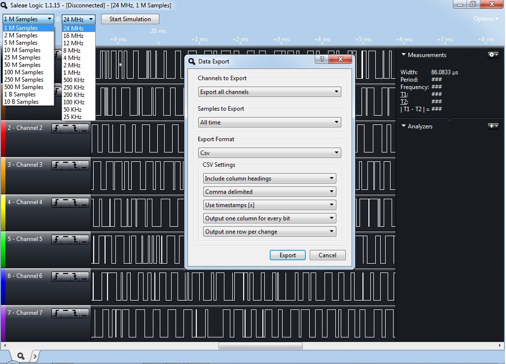

Есть такое предложение:
Есть логические анализоторы 8-16канальные пишут несколько минут http://www.saleae.com/logic16 стоят не шибко дорого http://www.ebay.com/sch/i.html?_odkw=sa ... A&_sacat=0. У меня есть 2-3штуки. Подключаем их к сигналам степ/дир осей ХУ записываем как генеряться сигналы. Нужно написать програмульку которая читала бы этот файл с анализатора и рисовала РЕАЛЬНУЮ картинку по сигналам степ/дир
Тогда можно было в реальности отследить как идет движение по траектории :)
Программульку написать - ни каких проблем.
Т.е. вот эта писюлявка за $12 может анализировать и записывать несколько цифровых сигналов одновременно?
А что для этого нужно? Какие характеристики, если в двух словах? Или эту микросхему нужно программировать?

michael-yurov писал(а):Программульку написать - ни каких проблем.
Да вроде ничего сложного. Нужно глянуть в каком виде логгер все это пишет.
michael-yurov писал(а):Т.е. вот эта писюлявка за $12 может анализировать и записывать несколько цифровых сигналов одновременно?
Ну да есть на 8 -16 каналов. Время записи зависит от частоты и Mps. Есть крутые с осциллографом они до 5в.
Может декодировать разные сигналы RS232 i2c 1wire и тд.. Покупал чтоб поломать один протокол по RS232 очень помогла :)
Поставь програмульку http://www.saleae.com/downloads там видно будет какая частота и сколько писать будет времени.
или мануал http://downloads.saleae.com/Logic+Guide.pdf
Платка стоит 15-20 баксов, прошиается просто через USB под какую прогу тебе нужно под ту шьеться и готово. На форумах есть прошивки и народ еще цепляет АЦП и делает осцилы из них :)
Вечером притащу эту платку домой покажу. Я ей писал степы и смотрел разгон и торможения :)

Look Ahead stop angle- вот этот параметр поставил на 25
Я походу не снял ограничение на максимальную скорость, чуть позже ещё раз проеду.
На квадратах в углах торможения есть.
michael-yurov скачай программку что по ссылке выше она будет работать в деморежиме("генерить" сама импульсы)
Можно выбирать разные настройки и экспортировать данные. Думаю под наши задачи она пойдет :)
Прога.jpg (6912 просмотров) <a class='original' href='./download/file.php?id=11185&mode=view' target=_blank>Загрузить оригинал (311.46 КБ)</a>

aftaev писал(а):Ну да есть на 8 -16 каналов. Время записи зависит от частоты и Mps. Есть крутые с осциллографом они до 5в.
Программку посмотрел - очень удобная, все прекрасно работает, понятно, экспортирует хорошо, в общем - с этим - ok.
Я так понял, что эта штука сразу по usb передает в компьютер и программка записывает?
Думаю, прямо сейчас заказать, чтобы время не терять.
Только не знаю, какую, они отличаются? нет времени разбираться, может посоветуешь, какую стоит купить.
Или приемлемые варианты с описанием характеристик и отличий в двух словах.
Что значит крутые с осцилографом? т.е. со встроенным ЦАП? сколько стоят?
