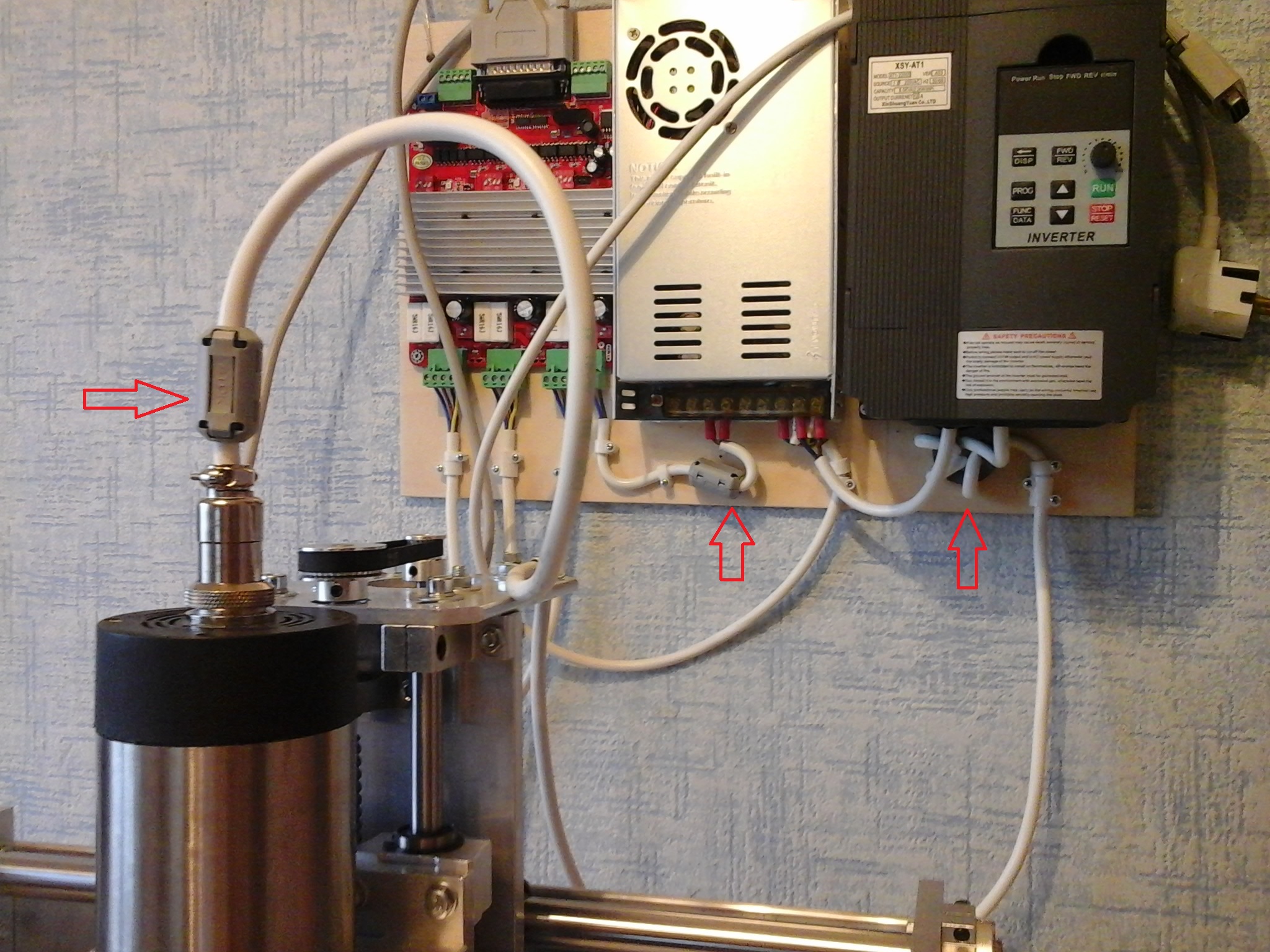

Теперь несколько отойдем от механики к электрике. При переходе к более мощному частотнику (от 1.5квт к 2.2квт) при включении шпинделя(1.5квт, воздушник) и начале вращения его ротора, стало проявляться некоторое дрожание ШД оси Z, иногда даже появлялось его медленное беспорядочное вращение. Когда шпиндель выключал, то с прекращением вращения ротора прекращалось и "дрожание" ШД. При "дрожании ШД" на контроллере иногда отмечалось и не сильно заметное мигание сигнального светодиода оси Z, при работе с 1.5квт частотником подобного не замечал. Пришлось обратиться к форумах - там такие вещи тоже периодически отмечаются и каждый по своему с этим боролся: одни заделывают все кабели экраном, другие ищут надежное заземление, третьи надеются на счастливый случай. Пытался и я также поперемещать свои кабели, а они у меня выполнены из обычного многожильного провода ПВС сечением 0.75мм, - разносил их, разворачивал их под 90 градусов к друг-другу, но толка никакого не было. Из-за этого пришлось на некоторое время залезть в теоретическую электротехнику поразбираться.... В итоге дефект был побежден "малой кровью" - и провода ПВС остались на месте, и экранирования никакого не делал и на домашних трубах водообеспечения заземлений станка не устраивал. В общем, смотрите очередное фото со "стрелками":

Вам бы хватило каждую фазу по отдельности намотать по 3 витка через фер кольцо около частотника.
У меня такое кольцо пришло вместе с частотником.

Кольцо поставил на выходе частотника, сделав 3 витка выходного кабеля шпинделя не расчленяя его провода на фазы. В других "узких" местах поставил вот такие ферритовые "ловушки":
https://ru.aliexpress.com/item/32630040 ... pPS59&mp=1
Очень удобная штука, выбираешь нужное место на кабеле и просто защелкиваешь! Но внутренний диаметр этой "ловушки" надо подобрать под диаметр кабеля.
