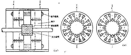

В принципе,   обычно используемый шаговый двигатель делится на два типа: реактивный шаговый двигатель и гибридный шаговый двигатель. Реактивный шаговый двигатель можно разобрать. Никогда не разбирать гибридный шаговый двигатель. Крутящий момент сложен пополам, а тяжелый полностью украшен. В основном смешанный тип сильного магнитного материала алюминий-никель-кобальт, этот материал устойчив к высоким температурам, высокая температура не размагничивается, он заряжается до насыщения во время производства, если он разобран, магнитная цепь больше не закрыта, магнитный сердечник Будут ослаблены, нужно специальное намагничивающее оборудование, обычные люди не могут решить, если использование материалов NdFeB, общая проблема разборки не большая.
Ротор с   гибридным шаговым двигателем с постоянным магнитом (общий 1,8 градуса, 0,72 градуса) не может быть извлечен, иначе он размагнитится. Если только у вас нет намагничивания. Я слышал поговорку из прошлого, что при ремонте механической головки магнит должен быть замкнут накоротко к полюсу NS с помощью мягкого утюга, который не потеряет магнетизм, но шаговый двигатель все еще немного проблематичен.
  Если вы должны удалить его, подготовьте магнитный инструмент для «короткого замыкания». Таким же образом разбирается мультиметр типа указателя, разбирается магнитная цепь и снижается магнитная плотность, снижается чувствительность измерительной головки, а ошибка очень велика, и для разборки также используется магнитный метод «короткого замыкания». Когда магнитная цепь должна быть разобрана, она должна быть заранее «замкнута магнитом», то есть магнитомягкий материал размещен на двух магнитных полюсах магнита так, чтобы магнитный поток мог проходить через материал из мягкого железа без опускания, и магнитный зазор можно было разобрать. Когда вы кладете его обратно, вы сначала устанавливаете магнитный зазор, а затем устраняете «магнитное короткое замыкание». Однако иногда «магнитное короткое замыкание» очень сложно. Для шаговых двигателей внутренний диаметр инструмента, используемого для «магнитного короткого замыкания», должен быть равен внутреннему диаметру статора двигателя. Допускается только несколько ошибок в проволоке. Этот инструмент трудно обрабатывать даже на токарном станке. ,
  Нынешний гибридный шаговый двигатель с постоянными магнитами имеет небольшой объем, высокую мощность, небольшой зазор магнитной цепи, всего несколько проводов и должен подготовить магнитное устройство «короткого замыкания», чтобы подключить зазор магнитной цепи, например, для того же внутреннего диаметра, что и статор. Железный цилиндр, который свободно соединяется с ротором. Это не тонкостенный железный цилиндр с толщиной стенки не менее 8-10 мм. Кроме того, ультратонкий железный цилиндр не вставлен в зазор, конец цилиндра расположен напротив статора, цилиндр и статор являются по существу концентрическими, и затем ротор перемещается в осевом направлении от статора в железный цилиндр.
  Двигатель с напечатанным ротором был удален, и намагничивающая катушка намотана вокруг внутренней магнитной стали. Даже если размагничивание, если сам двигатель имеет большой запас крутящего момента, это не влияет на использование. Однако, если мультиметр точно измерен, ошибка, очевидно, слишком велика. Все компоненты, в которых используются материалы с постоянными магнитами, такие как динамики, мультиметры-указатели, двигатели с постоянными магнитами ... Не разбирайте магнитную цепь, если это не является абсолютно необходимым, в противном случае «ослабление магнитного поля» не может быть восстановлено.

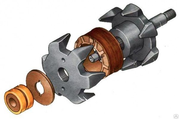

Намагничивал вот такие роторы, только вместо обмоток там был магнит:
remont-rotora-generatora-600x401.jpg (4130 просмотров) <a class='original' href='./download/file.php?id=171466&mode=view' target=_blank>Загрузить оригинал (36.33 КБ)</a>

Крылатый писал(а):Если вы должны удалить его, подготовьте магнитный инструмент для «короткого замыкания». Таким же образом разбирается мультиметр типа указателя, разбирается магнитная цепь и снижается магнитная плотность, снижается чувствительность измерительной головки, а ошибка очень велика, и для разборки также используется магнитный метод «короткого замыкания». Когда магнитная цепь должна быть разобрана, она должна быть заранее «замкнута магнитом», то есть магнитомягкий материал размещен на двух магнитных полюсах магнита так, чтобы магнитный поток мог проходить через материал из мягкого железа без опускания, и магнитный зазор можно было разобрать. Когда вы кладете его обратно, вы сначала устанавливаете магнитный зазор, а затем устраняете «магнитное короткое замыкание». Однако иногда «магнитное короткое замыкание» очень сложно. Для шаговых двигателей внутренний диаметр инструмента, используемого для «магнитного короткого замыкания», должен быть равен внутреннему диаметру статора двигателя. Допускается только несколько ошибок в проволоке. Этот инструмент трудно обрабатывать даже на токарном станке.
Это рисунок мотора или намагничивателя?

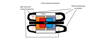

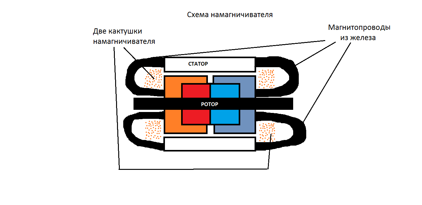

Что то вроде такого должно получиться?
Намагничиватель.png (4065 просмотров) <a class='original' href='./download/file.php?id=171481&mode=view' target=_blank>Загрузить оригинал (21.27 КБ)</a>

Re: Драйвер униполярного ШД на SLA7029M
Сообщение lkbyysq »
Просто поместить ротор в катушку. Ось ротора вдоль оси катушки.
Сколько магнитов, столько и катушек.
Каждый магнит по центру своей катушки.
Между катушками зазор для замыкания магнитных полей каждой катушки.
И, если я правильно понимаю, катушки полюсами навстречу друг другу.
