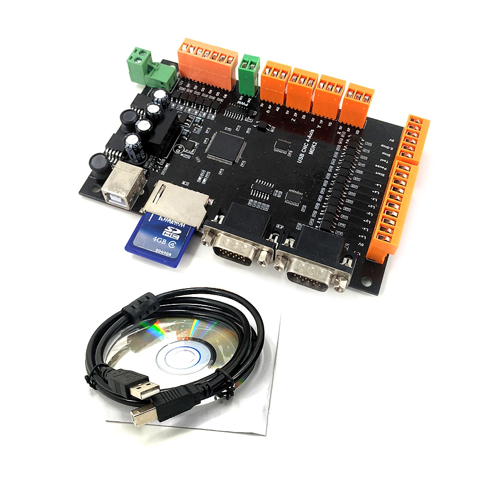

Всем привет!
Случаем нет у кого цоколевки разъема JOG джойстика и крутилки MPG для платы MDK2? Начал переход с платы МК2, а вот какие в разъеме джойстика пины на регулировку скорости методом тыка сразу найти не смог. И как правильно разъемы эти называются? Похожие на RS232, но трехрядные. Может это VGA от видеокарты компа, только "папа"? Где ж тогда такой шнур с "мамами" откопать?

Сообщения: 21923
Re: Управление контроллером MK1 и MK2 (planet-cnc)
xvovanx писал(а):И как правильно разъемы эти называются? Похожие на RS232, но трехрядные. Может это VGA от видеокарты компа, только "папа"? Где ж тогда такой шнур с "мамами" откопать?
DB-15M, ответный DB-15F, шнур паять самому, ибо на другом конце наверняка будет что-то иное.
Сообщения: 3776
UAVpilot писал(а):DB-15M, ответный DB-15F, шнур паять самому
Нет, не оно, DB-15M двухрядный, надо трехрядный VGA кабель искать, но с "мамой".

Ну типа да, только просто разъемы не удобно. Буду искать удлинители VGA папа-мама, папу отрежу ;)
Сообщения: 21923
xvovanx писал(а):Нет, не оно, DB-15M двухрядный, надо трехрядный VGA кабель искать, но с "мамой".
HDB-15M
Названия таких разъёмов сильно зависит от производителя.
Сообщения: 3776
UAVpilot писал(а):HDB-15M
Ага, теперь оно :)

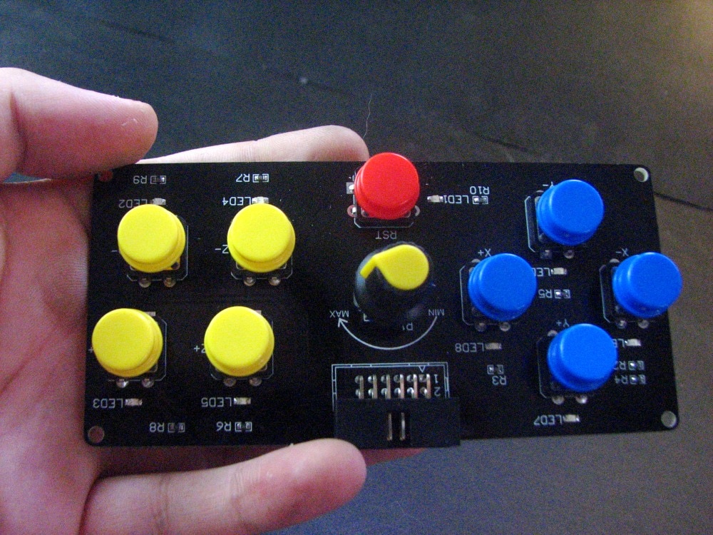

Раньше еще китайцы вот такие платы делали на USBCNC
https://ru.aliexpress.com/item/32803491058.html
У плат вот такой интересный контроллер. Наверняка его тоже можно подключить к MDK2

3DPrinter писал(а):Наверняка его тоже можно подключить к MDK2
Запросто подключить можно, это просто плата с набором кнопок, только разъем не подойдет, перепаивать надо.
А вот MPG пульт-крутилку считаю крайне не удобной в работе, простой джойстик на порядок мне удобнее. Чтоб отъехать скажем порталом для снятия/установки заготовки и смены фрезы я джойстиком сразу двигаю по всем координатам, а у MPG куча телодвижений и времени надо ...
