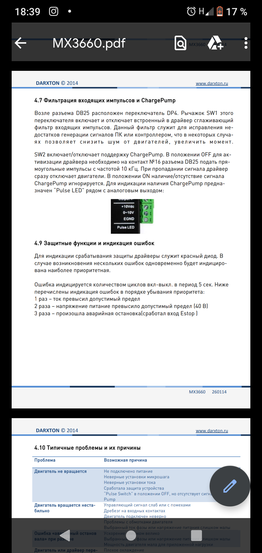

Добрый день, нужна помощь драйвер шагового двигателя mx 3660 не запускает двигатели, моргают красные лампочки, 2 моргают 3 раза подряд 1 один раз. Кнопку естоп проверил вроде все нормально, концевики тоже целые, пытался отключить концевики программно и физически не помогает. Куда копать? Станок работал, неделю постоял и вылезла такая проблема

Artem писал(а):моргают красные лампочки, 2 моргают 3 раза подряд 1 один раз
Удалось по мануалу понять что это всё означает?

Да
Screenshot_20191102-183956.png (2529 просмотров) <a class='original' href='./download/file.php?id=171408&mode=view' target=_blank>Загрузить оригинал (405.01 КБ)</a>

Так станок просто стоял неделю и вылезла такая проблема
