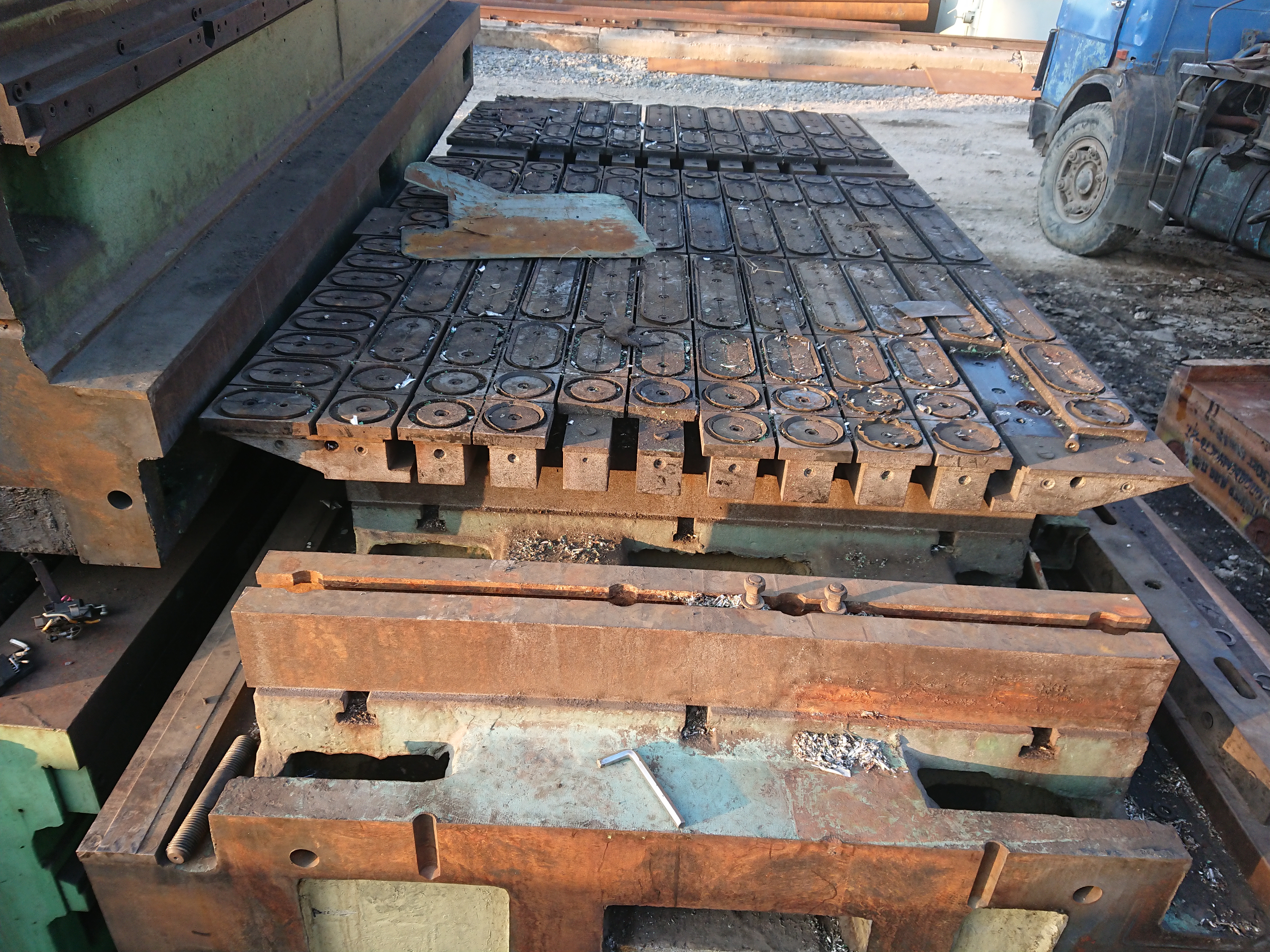

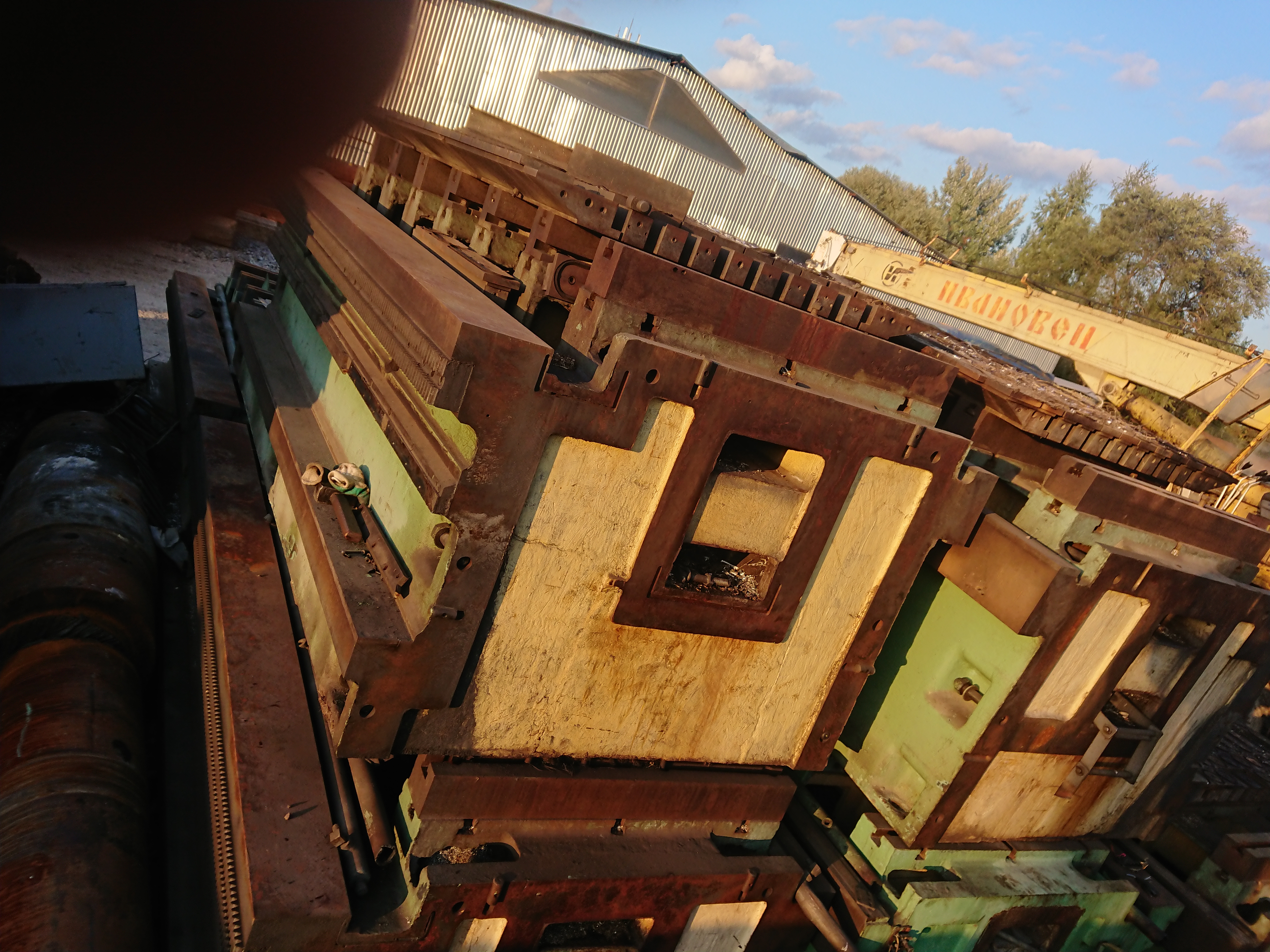

Dimka
Названия не нашел

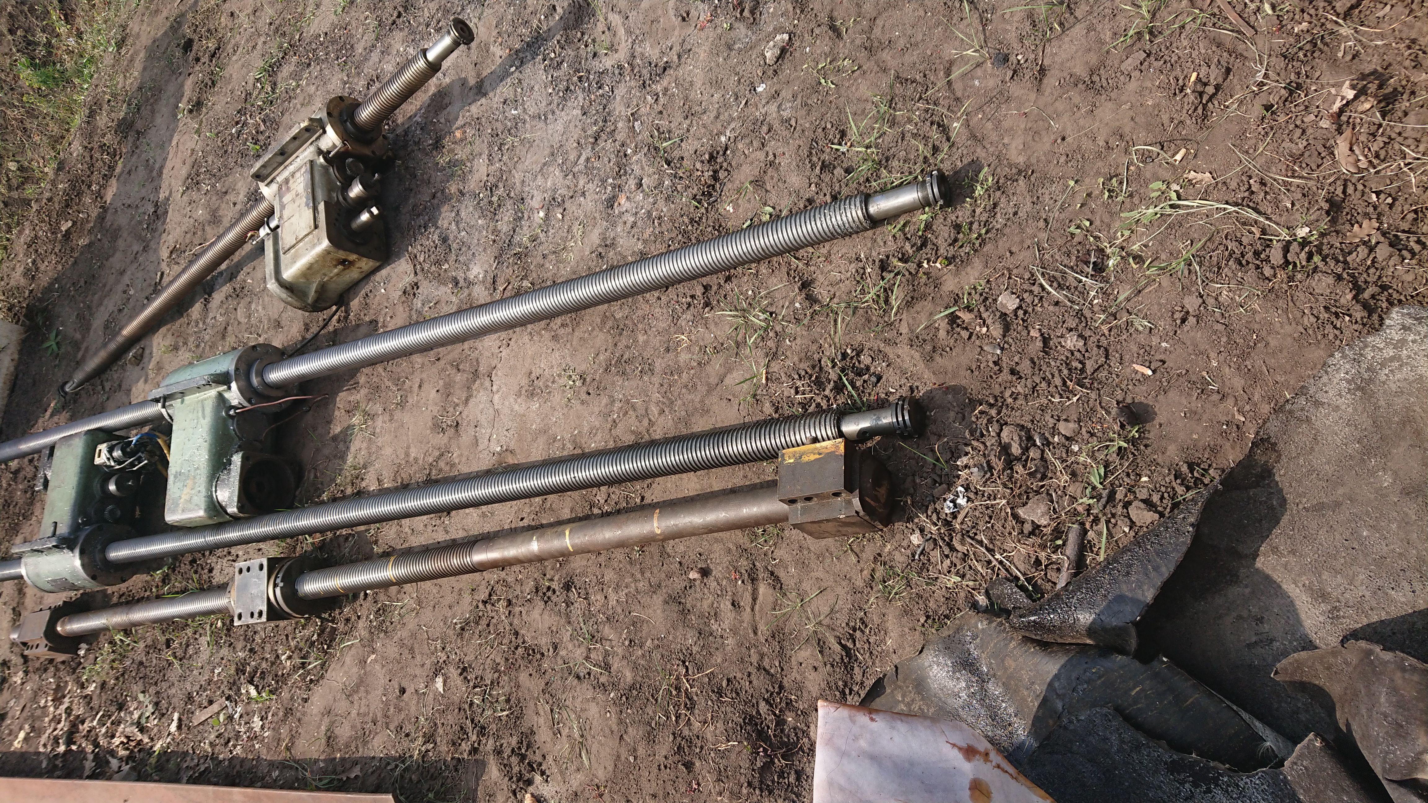

оборудование размером с цеха , авиационное по алюминию
столы разборные с пневмоприсосками . сбоку рельсы видны по ним каретки и гоняли
некоторые забрал каретки и швп кучу длинных . думаю что с них сотворить
все это разбомбили в чугун..

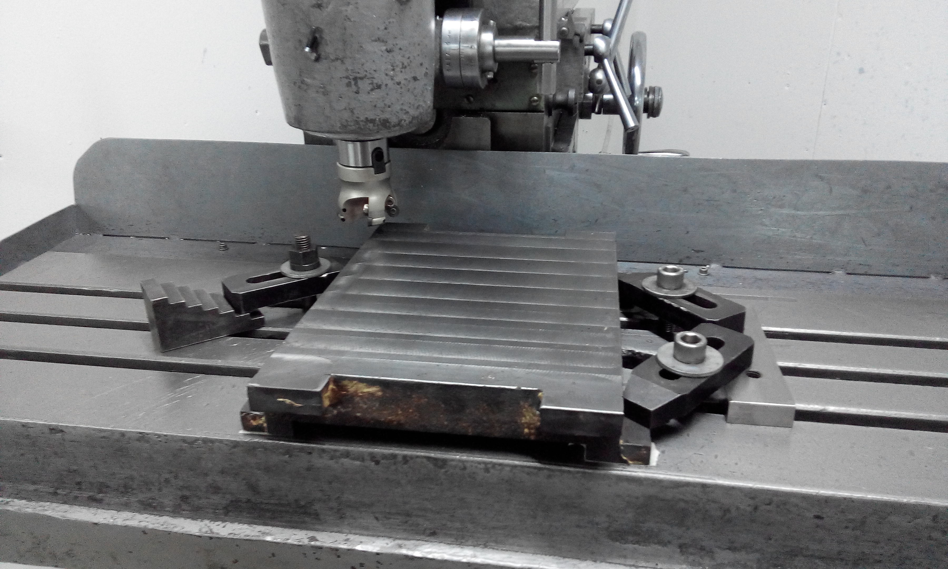

Вечер был долгий. :) Ободрал сверху суппорт. Модель была из пеноплекса, результат хорошо виден. Поверхность самой отливки хорошая, но вот с одного конца скопились газы. По возможности лучше лить в белый пенопласт и давать припуск 3мм на обработку.

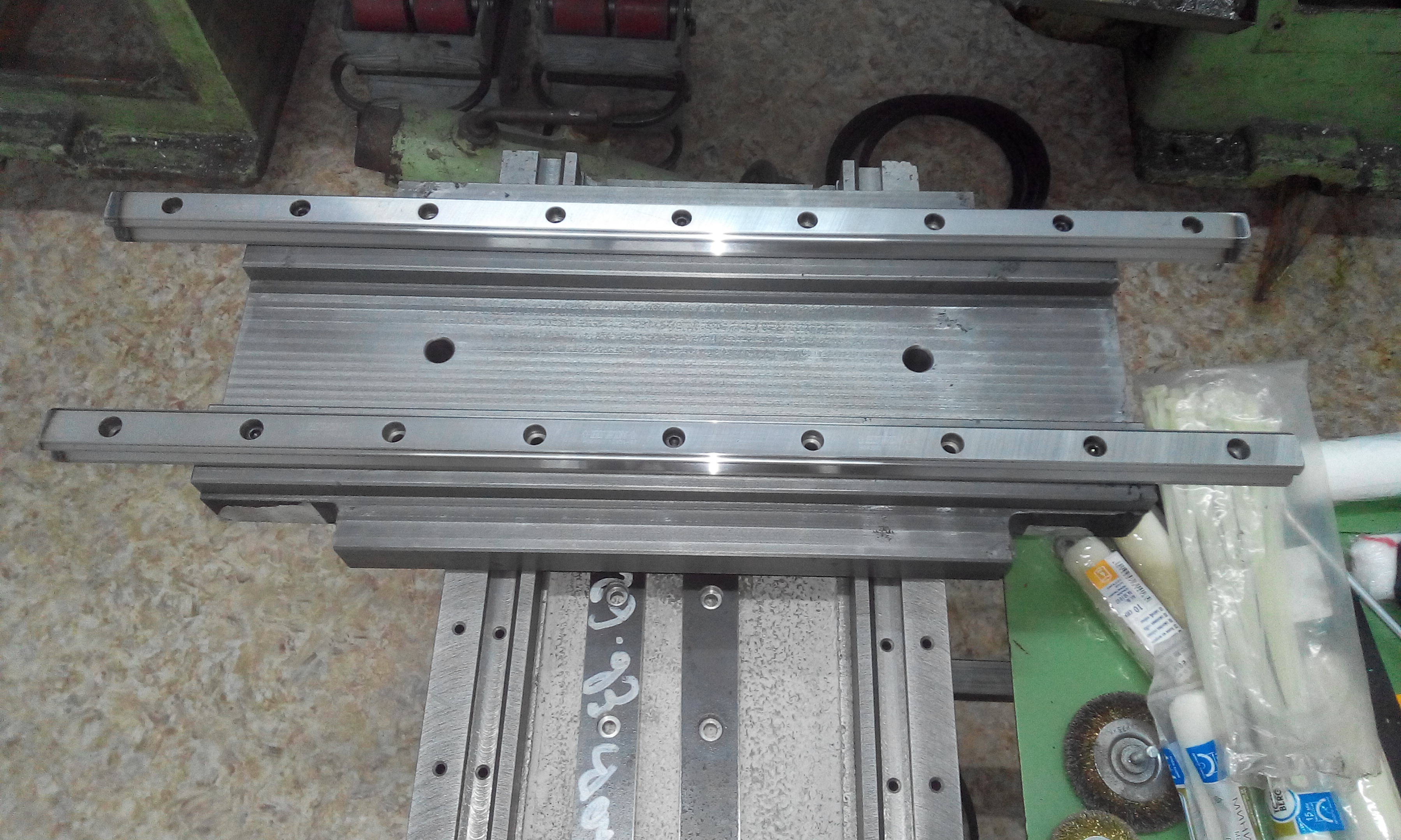

Добил суппорт снизу и сделал отверстия под рельсы.

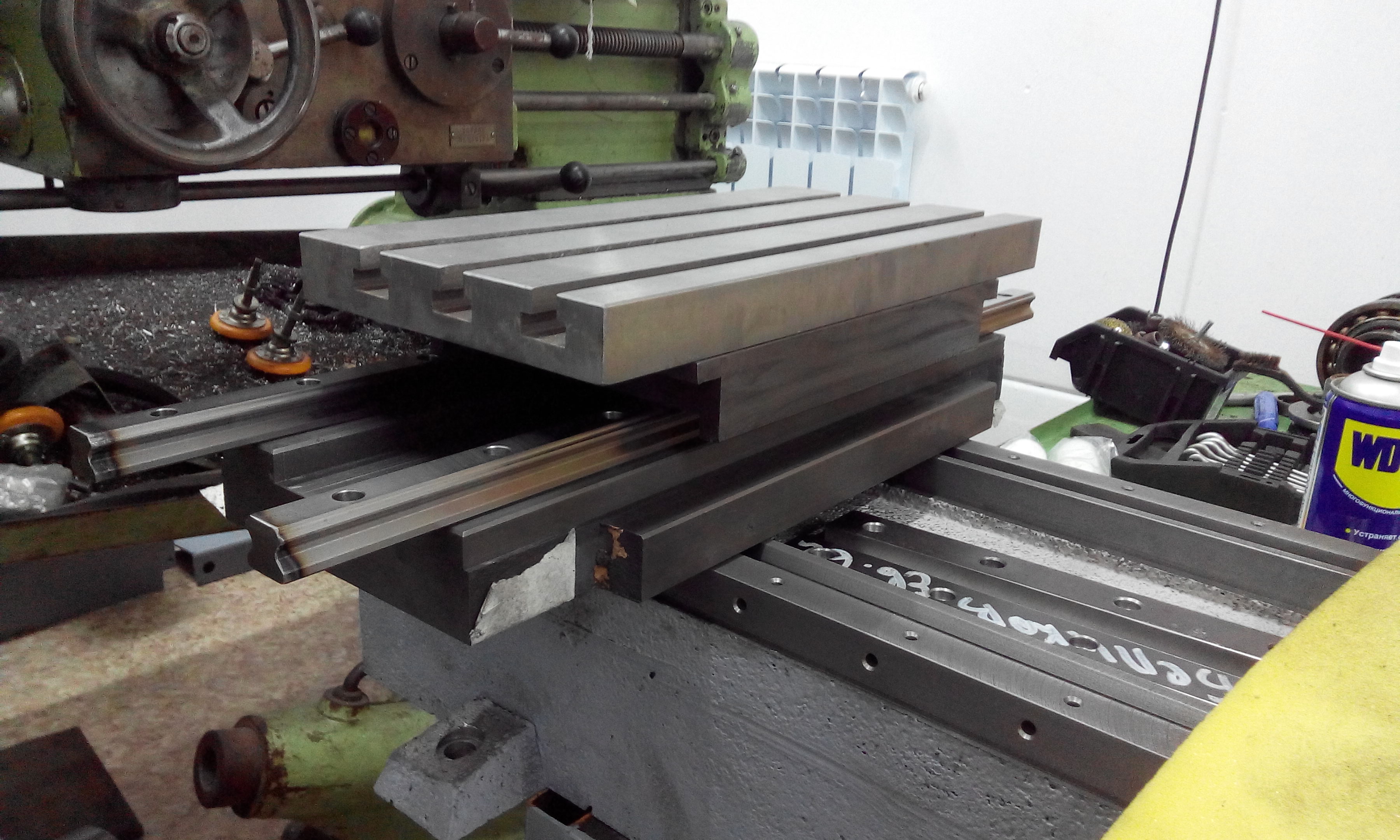

Подбил салазку по Х на токарничек. Теперь выглядит так.
