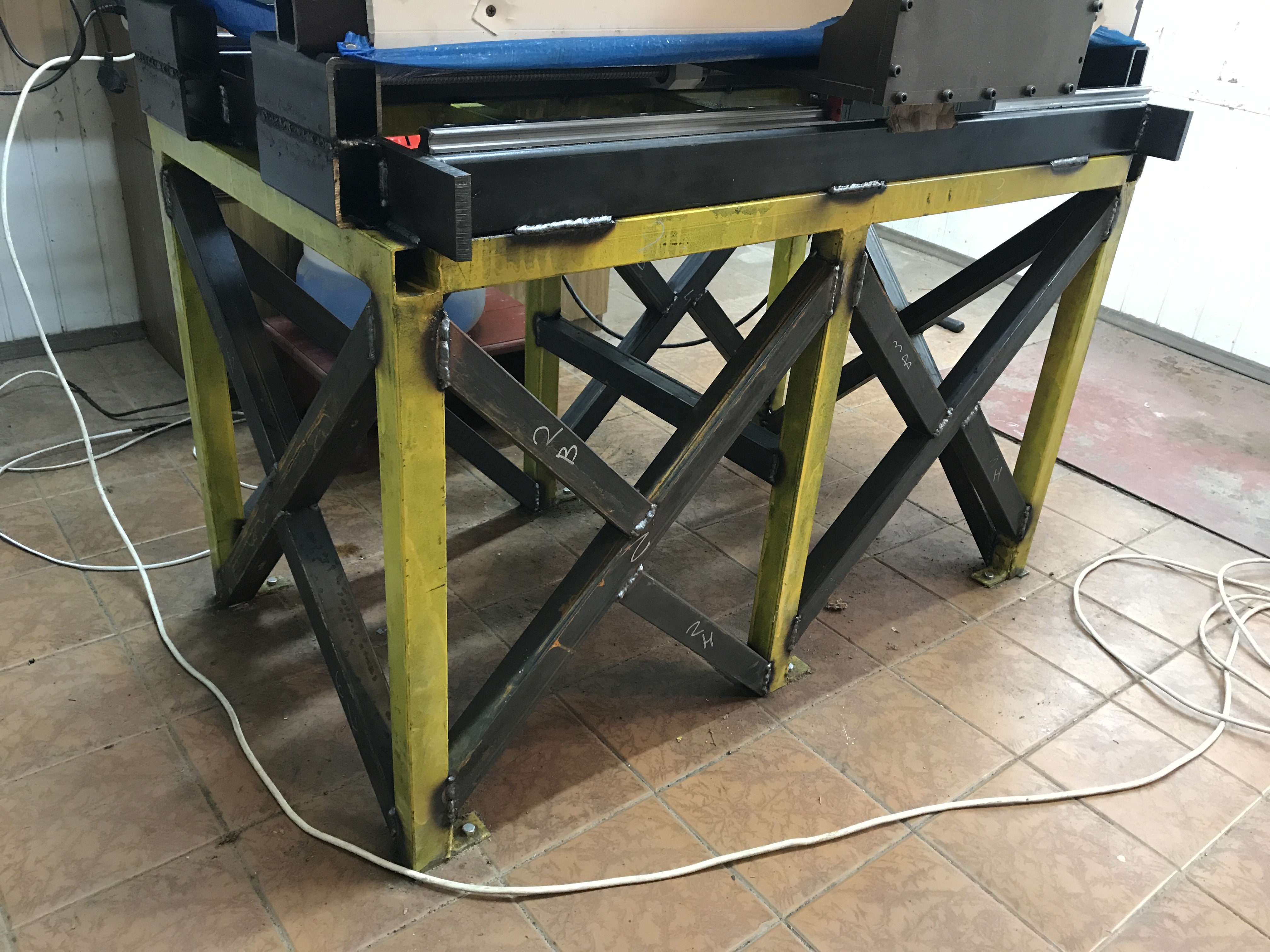

Сегодня сварил укосины. Результат — вибрации от удара по столу снизили амплитуду с 0,7мм до 0,00.. не видно. Короче, результатом доволен.
На жёсткость не повлияло. Как было по 0,1-0,2 во все стороны на 10 кг - так и осталось (хотя, с чего бы им меняться)
61345614-6724-4E03-91AC-1FE60294D8C8.jpeg (3487 просмотров) <a class='original' href='./download/file.php?id=171307&mode=view' target=_blank>Загрузить оригинал (2.13 МБ)</a>

Лоб цел?
Кресты - лишнее. По одной диагонали на квадрат было бы более чем достаточно.
А теперь гемор выметать оттуда.

lkbyysq писал(а):Лоб цел?
Повеселили :D Я уже наученный, так что перед тем как к нему подходить, вспоминаю про эти углы.
Впечатляет ваша дальновидность, вы не инспектор по тб?)
lkbyysq писал(а): Кресты - лишнее. По одной диагонали на квадрат было бы более чем достаточно.
Уясню. Честно, так страшно он вибрировал, что хотелось совсем искоренить. А есть краткое обоснование избыточности крестов? Мне просто, на будущее.

dsbone писал(а):Честно, так страшно он вибрировал, что хотелось совсем искоренить.
тады осталось его открутить от пола и поставить на виброопоры)
dsbone писал(а):А есть краткое обоснование избыточности крестов?
смысл раскосов - превратить прямоугольники в треугольники, а не просто навалить больше металлу. Там по-хорошему надо было связать ноги снизу чуть повыше пола и поставить по одной диагонали в каждом получившемся "окне".

dsbone писал(а):Вопрос исчерпан, спасибо!)
Не спешите ;) , еще набейте пустые проф.трубки стола поролоном и они при работе перестанут звенеть и резонировать :good:

xvovanx писал(а): Не спешите ;) , еще набейте пустые проф.трубки стола поролоном и они при работе перестанут звенеть и резонировать :good:
Лучше бетоном залить, тогда точно звенеть поменьше будет.

да сразу свинцом, чего мелочиться)
в идеале от звона надо чего-то вязкое - битум или силикон например.
