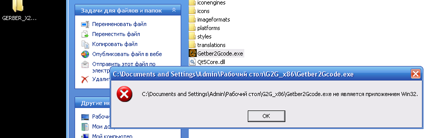

а оно не запускается и выдает ошибку,как исправить?

В папке G2G

marshev писал(а):В папке G2G
там его нет

Я скачивал версию 0.7.7.8 с GitHub. Только что скачал еще раз и 32 и 64. Все работает. Иногда, нужно запустить файл vcredist_x86.

запускал этот файл. визуал студия установилась. и все без изменений.

Возможно проблема - в наличии кирилицы в пути расположения каталога/файла. Перенести распакованную папку в корень на Диск С:. Второй вариант - использую системные библиотеки, которых в XP не когда не было... но это не точно. Сначала исключи кирилицу..

iMaks-RS писал(а):Второй вариант - использую системные библиотеки, которых в XP не когда не было... но это не точно.
это точно.
Windows XP не поддерживается. Прогу персобирать для неё надо старой версией Qt 4.8.5 с переписыванием всего и вся. Так что нет.

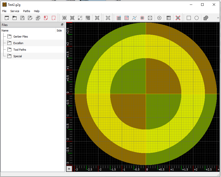

Странно как то работает, сохраненный файл с предыдущей версии открывает вот так и усе:(

sailanser писал(а):Странно как то работает, сохраненный файл с предыдущей версии открывает вот так и усе:(
Структура файла ещё не до конца готова и могут быть проблемы с совместимостью.

По вопросу не читаемости старых файлов.
Слетела система. Переустановил но программа не запускается хотя стоит на другом диске.
Стер все файлы кроме dll записал новые запустилось но старые файлы не читаются.
Вернул копию программы как раньше стер файл ini в папка XrSoft программа запустилась
и стала читать все старые файлы.
