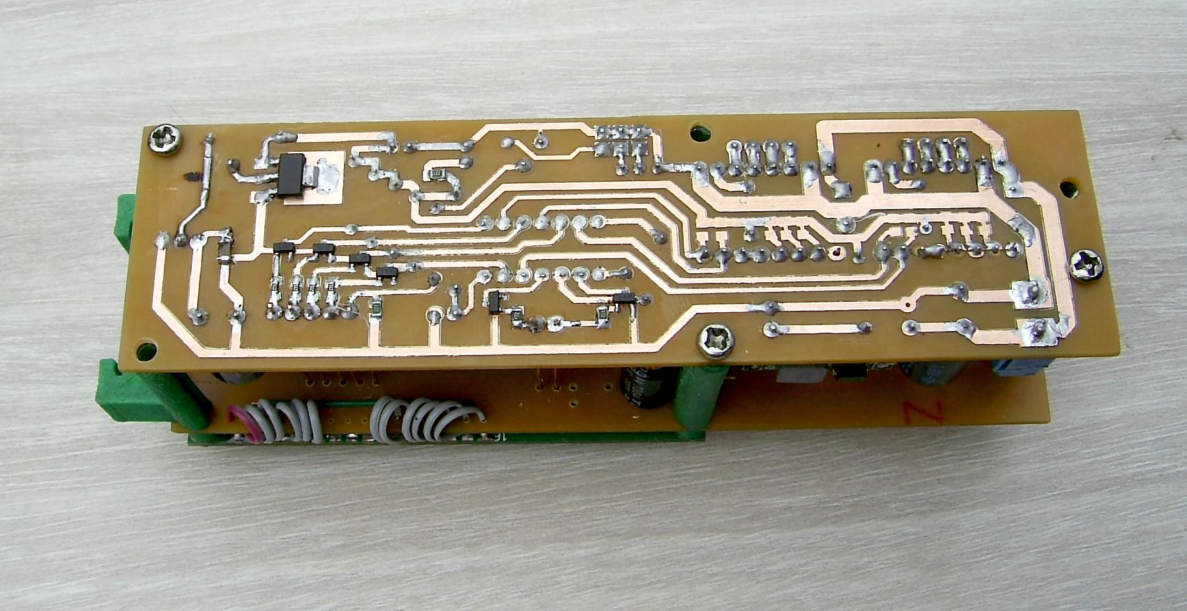

вариант изготовления плат для нового контроллера на STM 32.
собрал на двух платах, карта памяти - микросд, находится под дисплеем, платы соединяются между собой шпильками, я напечатал на принтере высотой 29мм, такую высоту сделал под вентилятор он у меня 30Х30мм, модуль понижения питания на 5в готовый, на фото его видно, впаян вертикально, для экономии места, по остальному вроде понятно.
такую конструкцию сделал исходя из удобства монтажа готового пульта на устройство, и самое гдавное для удобного расположения вентилятора обдува, он с торца и будет продувать весь контроллер, контроллеры с драйверами типа "лепешки", в этом плане трудноразмещаемые, мало того что они плоские , широкие, так еще и вентилятор непонятно как закрепить.
транзисторы применил смд, можете сами их заменить на какие у вас есть в наличии. я поставил высокочастотные, потому что они у меня были,(1АМ), выводы под концевики на верхней плате, туда надо подавать +, там " можно использовать любой подходящий по габаритам NPN структуры, кремниевый, низкочастотный.
микросхему к561лн2 тоже можете заменить,на плате есть резисторы которые нужно впаять, только если вы будете использовать микросхему с открытым коллектором , а так будут контакты пустые, микросхема нужна для фомирования сигнала нужной сформы
